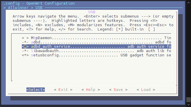

1.配置ADB
使用前需要make menuconfig选中对应功能:
Allwinner --->
USB --->
<*> adb................................................... adb for Tina Linux
<*> adbd_auth_service........................ adb auth service for Tina Linux
默认开机就会使能该功能,执行adb命令时会进行公私钥校验。

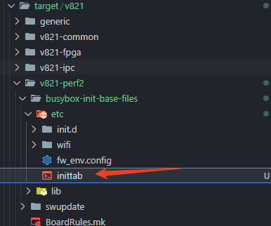

将密码文件拷贝到SDK 内,放置到对应板级的 openwrt/target/v821/v821-xxx/busybox-init-base-files/etc 文件夹内,例如 perf2 板级放置在 openwrt/target/v821/v821-perf2/busybox-init-base-files/etc 文件夹下。
3.修改启动脚本

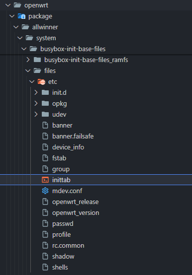

到 openwrt/package/allwinner/system/busybox-init-base-files/files/etc/inittab 下找到 inittab 源文件
复制到对应板级目录下的 busybox-init-base-files/etc 内,这里以perf2板级为例,复制到 openwrt/target/v821/v821-perf2/busybox-init-base-files/etc/inittab

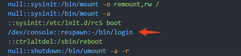

4.编辑 inittab 文件,将
/dev/console::respawn:-/bin/sh
修改为
/dev/console::respawn:-/bin/login

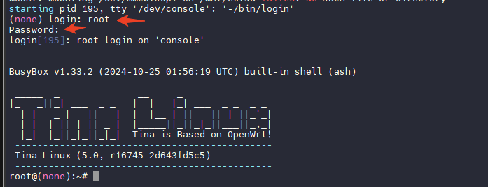

5.测试功能
编译上电后,默认会进入输入密码的界面,此时需要输入用户名 root 密码 tina 进入控制台
