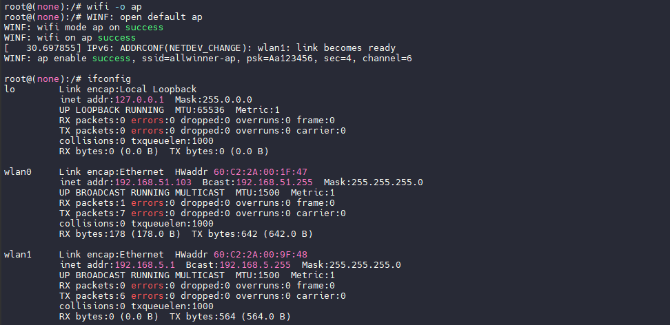

然后配置 AP 模式,启用 AP,此时使用 ifconfig 可以看到生成了两个 wlan 节点,一个是 STA 一个是 AP
wifi -o ap
image-20241204145113673

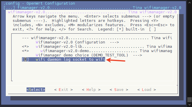

ADB中输入 WIFI 指令,ADB没有输出
由于 WIFI 进程与操作 WIFI 配置的进程 wifi daemon 是两个进程,所以默认情况下,在 ADB 输入的 WIFI 指令操作会打印到串口。
如果需要输出指令,请打开此配置 m menuconfig
Allwinner  --->
Wireless --->
<*> wifimanager-v2.0 --->
[*] wifi daemon log socket to wifi
image-20250423152625369
