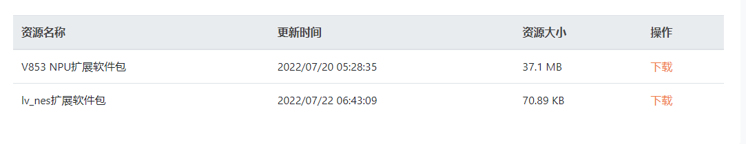

软件包可以在【全志在线开发者社区 - 资源下载】找到,下载 lv_nes扩展软件包 即可。

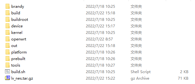

同样的,下载后把软件包放置到 Tina SDK 的根目录里。并重命名为lv_nes.tar.gz
然后打开命令行,解压 lv_nes 软件包
tar xvf lv_nes.tar.gz

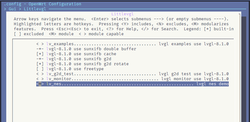

接下来就可以在 make menuconfig 中的 Gui->littlevgl 目录中找到  lv_nes 选项。勾选这个选项。
make && pack 编译打包并烧录开发板,就可以使用 lv_nes 目录运行 模拟器了。

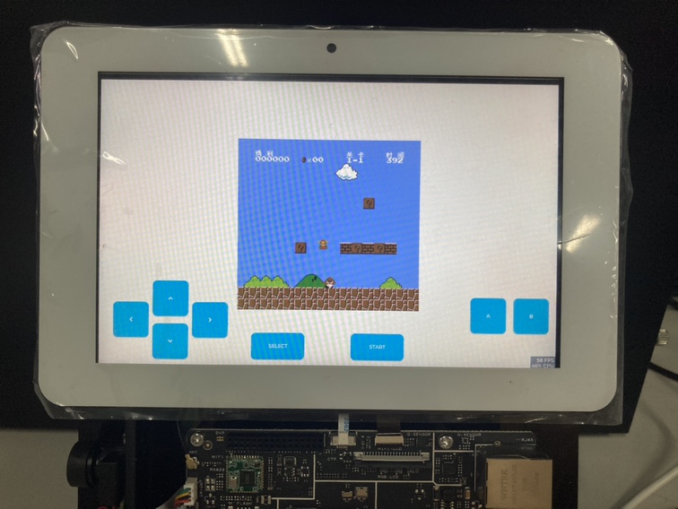

可以使用触摸屏与按键操作游戏的运行。

另外,由于 NES 的输出为 256 * 240 分辨率,对于开发板屏幕来说太小了,所以使用缩放方法将输出扩大一倍
lv_img_set_zoom(nes->img, 512);
