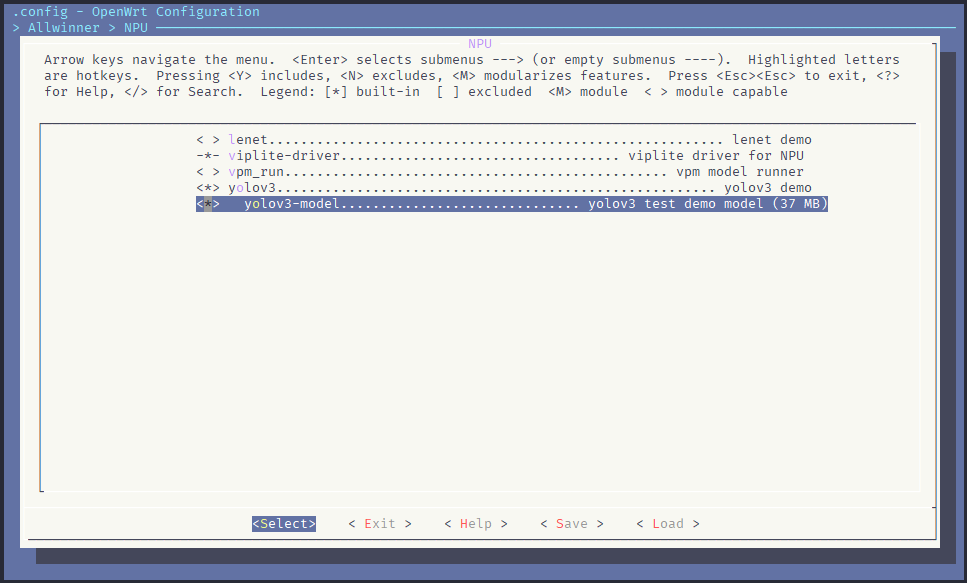

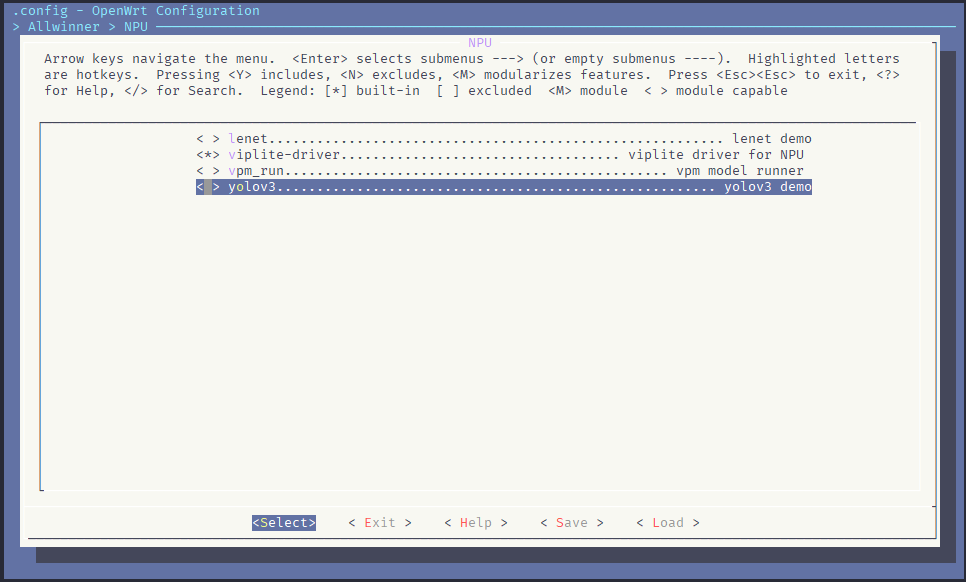

首先我们在 menuconfig 里选中 YOLOV3 的相关选项
可以看到这里选择了 yolov3 会出现 yolov3-model 这个选项,这个选项是提供一个测试使用的模型到系统中,文件较大,如果编译打包出现错误请参阅【FAQ 常见问题 - V853】查看解决方法。

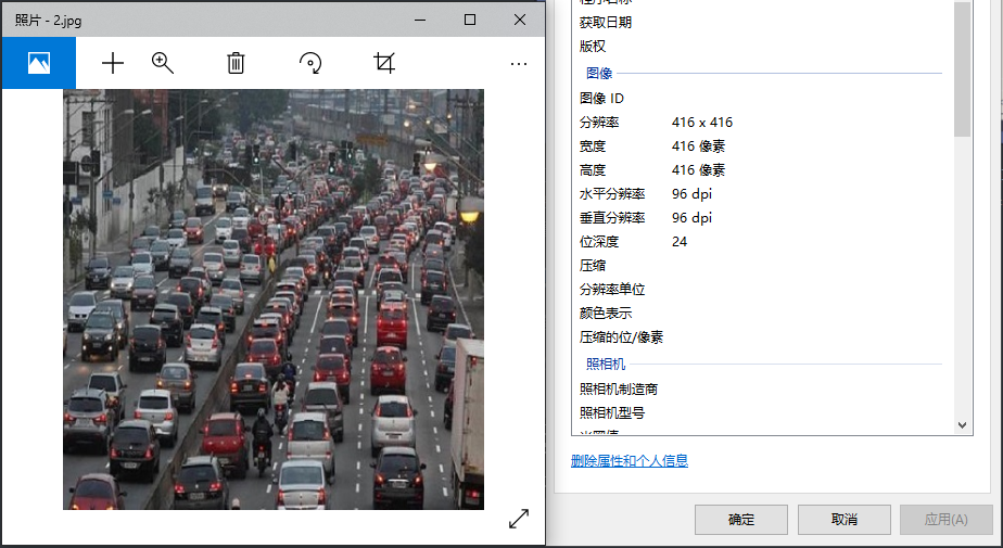

首先我们准备一张图片,并把图片转换为 416*416 分辨率的图片。

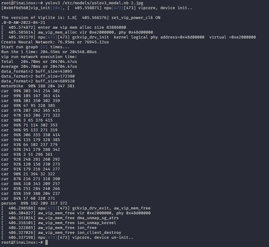

之前我们选中了 yolov3-model 模型包,模型已经安装到/etc/models/yolov3_model.nb了,所以在这里我们直接可以使用这个模型,执行
yolov3 /etc/models/yolov3_model.nb 2.jpg

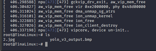

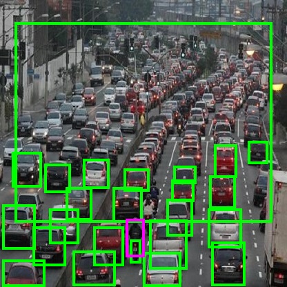

可以使用 adb 上传图片到主机查看。
adb pull /root/yolo_v3_output.bmp
打开图片即可查看标注情况

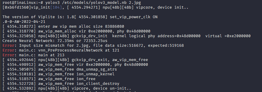

如果运行出现错误,请确认图片格式是否为jpg,图片分辨率是否为 416x416
Error: Input size mismatch for 2.jpg, file data size:516672, expected:519168

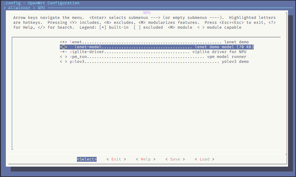

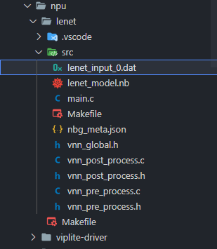

我们先 make menuconfig 找到 Lenet 选项,这里提供 lenet 主程序与 lenet-model 模型两个包,可以只选中主程序使用自己转换的模型测试。
在这里我们就使用扩展包提供的模型进行验证。先去 扩展包里找到测试数据 lenet_input_0.dat 并上传到开发板。

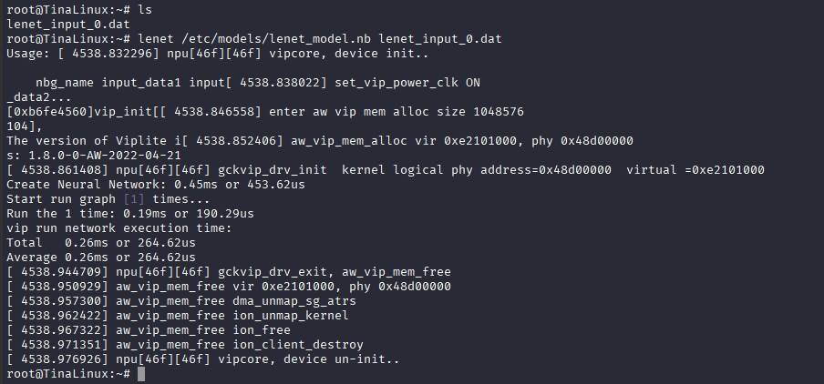

使用 ls 列出上传的数据
使用 lenet 命令运行测试模型
lenet <模型文件> <数据文件>
lenet /etc/models/lenet_model.nb lenet_input_0.dat
可以看到这里输出了 tensor output0_10_1.dat 文件
