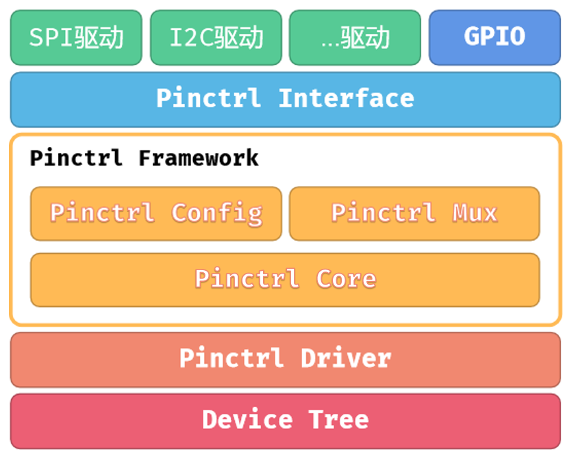

针对全志平台,使用的框架叫做 SUNXI Pinctrl,其框架如下图所示。整个驱动模块可以分成 4 个部分:Pinctrl Interface、Pinctrl Framework、Pinctrl Driver,以及 Device Tree。
  • Pinctrl Interface:提供给上层用户调用的接口,可以给各类外设驱动,也可以提供 GPIO 子系统的接口。
  • Pinctrl Framework:Linux 提供的 Pinctrl 驱动框架。
  • Pinctrl Driver:底层 Pin 控制器的驱动,对于全志平台则是 SUNXI Pinctrl。
  • Device Tree:设备 Pin 配置信息,一般保存在设备树里。

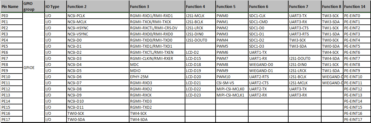

(2)Pin Mux:Pin 的功能不是唯一的,一个 Pin 可能支持很多功能。例如 查阅 GPIO MUX 表格,可以看到 PE0 这个 Pin 有 8 个 MUX。当我想用 PE0 作为 PWM 输出的时候,我就需要设置 PE0 的 Pin Mux 为 5。
image-20220708105520847
你可能注意到了,Pin Function 的 id 并不是从 0 开始的。例如这里没有 Function 0、1,因为 Function 0 是单向输入模式,Function 1 是单向输出模式,由于所有引脚都具有这样的功能,所以在 PinMux 表内就被省略了。另外这里 Function 8 后其实有 Function 9~13,但是因为没有绑定对应功能所以在 PinMux 表内被省略了。Function 14 是中断的 mux,而 Function 15 表示关闭这个 Pin。
所以完整的 PinMux 表应该是这样的(以 PE0 为例 Function 简写为 F):
Pin Name F0 F1 F2 F3 F4 F5 F6 F7 F8 F9 F10 F11 F12 F13 F14 F15
PE0 输入 输出 NCSI-PCLK RGMII-RXD1 I2S-MCLK PWM0 SDC1-CLK UART3-TX TWI3-SCK 保留 保留 保留 保留 保留 中断 关闭
(3)Pin Config:读取设备树里的 Pin 的配置文件,并确定 Pin 的驱动能力、上拉下拉、数据属性。同时也提供上层驱动的接口。

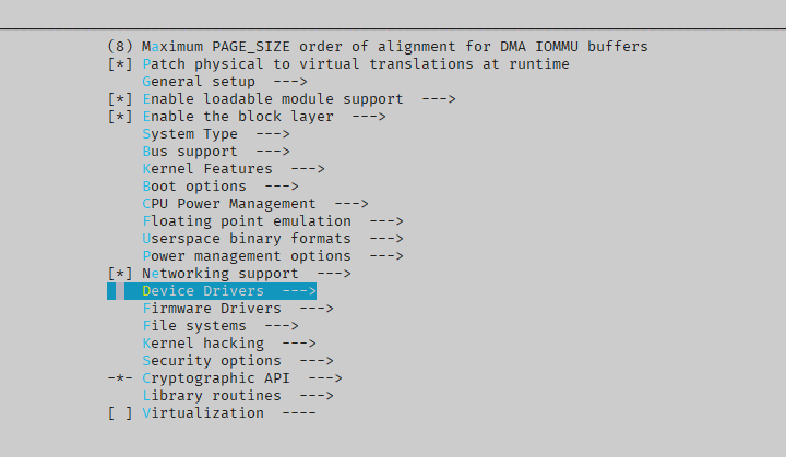

Kernel 配置

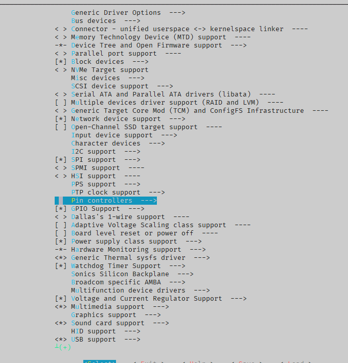

make kernel_menuconfig 进入配置主界面,选择 Device Drivers 并进入
image-20220708132358491
找到 Pin controllers ,进入下一级菜单

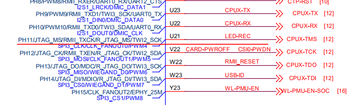

(2)找到需要点亮的 GPIO
看一下原理图,可以看到有一颗名叫 DP2 的 LED 灯,通过网络标签 LED-REC 连接到主控的 PH11 脚上,拉低就能点亮。
image-20220708174928881
image-20220708175031640
我们来计算下 PH11 的 IO 号 7 * 32 + 11 = 235,那就导出 235 号 GPIO
root@TinaLinux:/# echo 235 > /sys/class/gpio/export

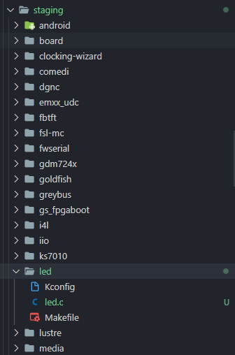

这里把这个驱动文件保存到了 kernel/linux-4.9/drivers/staging/led/ 文件夹内。作为 staging drivers 编译。你也可以放到其他地方。不过基本操作都是一样的。

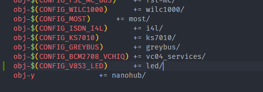

编辑 kernel/linux-4.9/drivers/staging/Makefile 加入编译选项
obj-$(CONFIG_V853_LED)      += led/

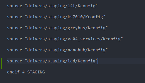

编辑 kernel/linux-4.9/drivers/staging/Kconfig ,增加 Kconfig 引索
source "drivers/staging/led/Kconfig"

最后 make kernel_menuconfig 到下列文件夹内找到 Light up V853 Vision LED 选项
-> Device Drivers
  -> Staging drivers
    -> <*> Light up V853 Vision LED
image-20220711164520910

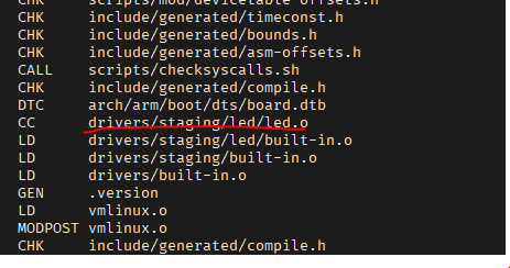

编译打包 mp ,编译的时候可以看到 led.o 被编译了
image-20220711164629944
