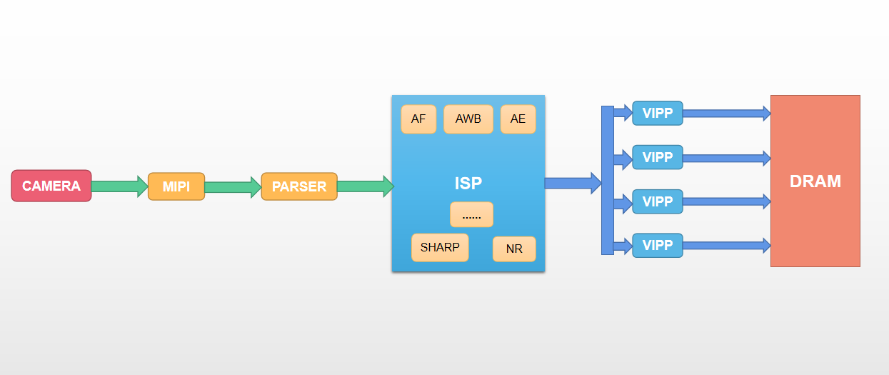

本章节介绍V853平台 Camera 模块的开发。
V853支持并口CSI、MIPI,使用VIN camera驱动框架。

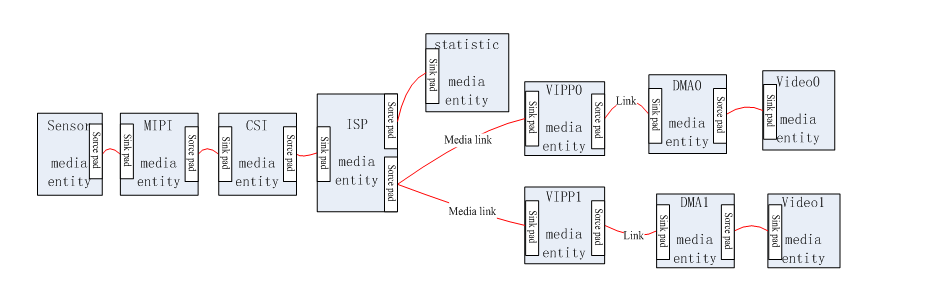

Camera通路框架
VIN_data_stream - VIN支持灵活配置单/双路输入双ISP多通路输出的规格
  • 引入media框架实现pipeline管理
  • 将libisp移植到用户空间解决GPL问题
  • 将统计buffer独立为v4l2 subdev
  • 将的scaler(vipp)模块独立为v4l2 subdev
  • 将video buffer修改为mplane方式,使用户层取图更方便
  • 采用v4l2-event实现事件管理
  • 采用v4l2-controls新特性
VIN框架
框架简介
VIN是全志基于linux 内核v4l2 框架实现自己Soc 的camera 驱动框架。
  • vin.c是驱动的主要功能实现,包括注册/注销、参数读取、与v4l2上层接口、与各device的下层接口、中断处理、buffer申请切换等;
  • 使用过程中可简单的看成是vin模块+ device模块 +af driver + flash控制模块的方式;
  • modules/sensor文件夹里面是各个sensor的器件层实现,一般包括上下电、初始化,各分辨率切换,yuv sensor包括绝大部分的v4l2定义的ioctrl命令的实现;而raw sensor的话大部分ioctrl命令在vin层调用isp库实现,少数如曝光/增益调节会透过vin层到实际器件层;
  • modules/actuator文件夹内是各种vcm的驱动;
  • modules/flash文件夹内是闪光灯控制接口实现;
  • vin-csi和vin-mipi为对csi接口和mipi接口的控制文件;
  • vin-isp文件夹为isp的库操作文件;
  • vin-video文件夹内主要是video设备操作文件。
