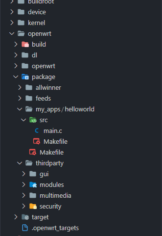

首先,在 Tina Linux SDK 的 openwrt/package 文件夹新建一个存放项目文件的 helloworld 文件夹,并准备 外层 Makefile 和 src 文件夹,在 src 文件夹里建立一个编译使用的 Makefile,把源码放到 src 文件夹里目录结构如下:
image-20220714171719058

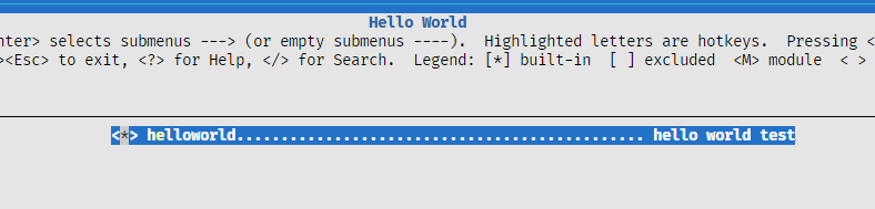

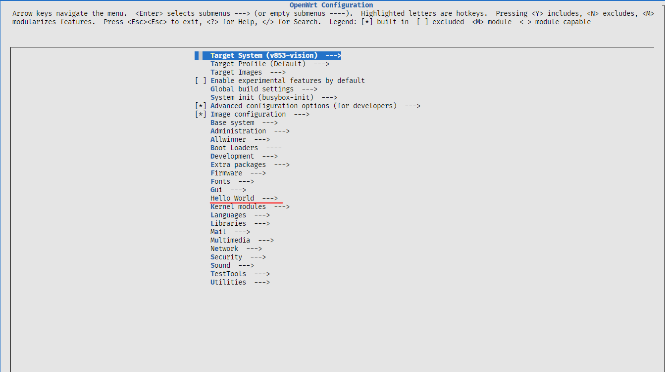

之后 make menuconfig 里就可以找到 Hello World 了
image-20220714172208277
可以进入并勾选它
image-20220714172250426

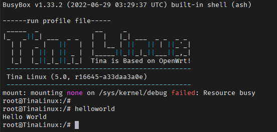

编译,打包,烧写开发板,就可以直接运行 helloworld 命令了
image-20220714172401178

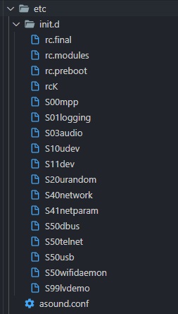

开机自启动主要的配置位于 openwrt/target/v853/v853-vision/busybox-init-base-files/etc/init.d 文件夹内。系统启动后会按顺序执行这里的脚本,可以通过编写这里的脚本实现开机自启功能。
02
编写一个 S99lvdemo 的启动脚本,S99 代表他会等待之前的 Sxx 脚本执行完毕他才会执行,这里的排序是字符的顺序。
