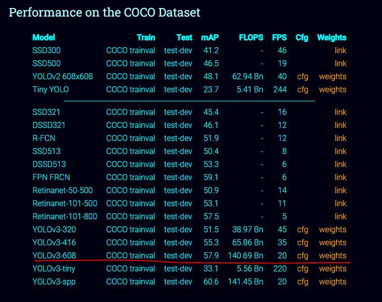

我们使用的框架是 darknet,模型为 YOLOv3-608。 其训练的数据集是 COCO trainval 数据集,模型可以在这里下载到:https://pjreddie.com/darknet/yolo/

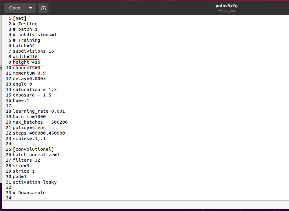

打开模型结构描述文件 yolov3.cfg,将 width 与 height 改为 416 以获得更好的性能。

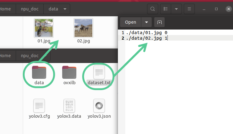

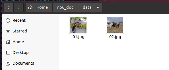

然后还需要准备 dataset.txt 和测试的图片文件作为量化使用。先在 dataset.txt 文件中写入图片的路径和 id
./data/01.jpg 0
./data/02.jpg 1
然后将测试的图片放到文件夹里,这里我们准备 2 张不同的图片以供量化使用。
image-20220707141349654

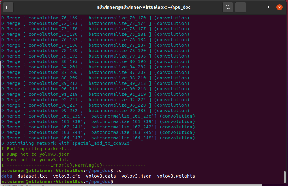

导入模型
首先我们导入模型
pegasus import darknet --model yolov3.cfg --weights yolov3.weights --output-model yolov3.json --output-data yolov3.data
image-20220707143444505
导入生成两个文件,分别是是 yolov3.data 和 yolov3.json 文件,他们是 YOLO V3 网络对应的芯原内部格式表示文件,分别对应原始模型文件的 yolov3.weights 和 yolov3.cfg

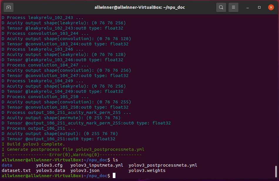

创建 YML 文件
YML 文件对网络的输入和输出的超参数进行描述以及配置,这些参数包括,输入输出 tensor 的形状,归一化系数 (均值,零点),图像格式,tensor 的输出格式,后处理方式等等
pegasus generate inputmeta --model yolov3.json --input-meta-output yolov3_inputmeta.yml
pegasus generate postprocess-file --model yolov3.json --postprocess-file-output yolov3_postprocessmeta.yml
image-20220707143632918

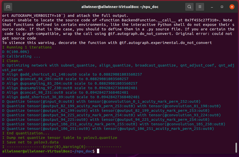

量化
生成下量化表文件,使用非对称量化,uint8
pegasus quantize --model yolov3.json --model-data yolov3.data --batch-size 1 --device CPU --with-input-meta yolov3_inputmeta.yml --rebuild --model-quantize yolov3.quantize --quantizer asymmetric_affine --qtype uint8
image-20220707160124399

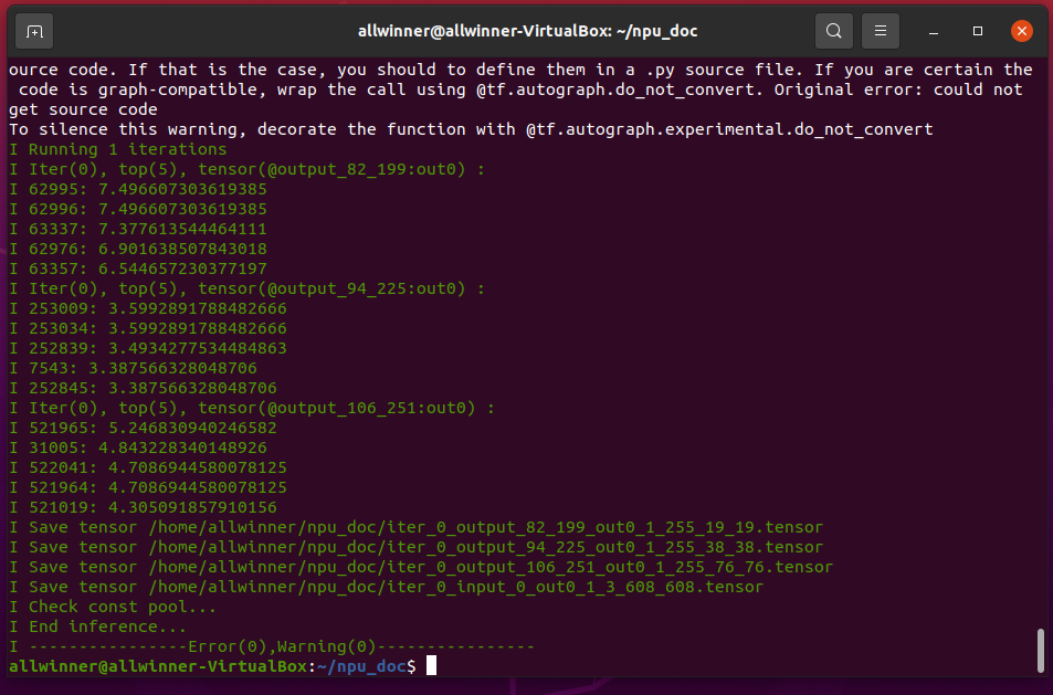

预推理
利用前文的量化表执行预推理,得到推理 tensor,yolov3 是 1 输入 3 输出网络,所以一共产生了 4 个 tensor
pegasus inference --model yolov3.json --model-data yolov3.data --batch-size 1 --dtype quantized --model-quantize yolov3.quantize --device CPU --with-input-meta yolov3_inputmeta.yml --postprocess-file yolov3_postprocessmeta.yml

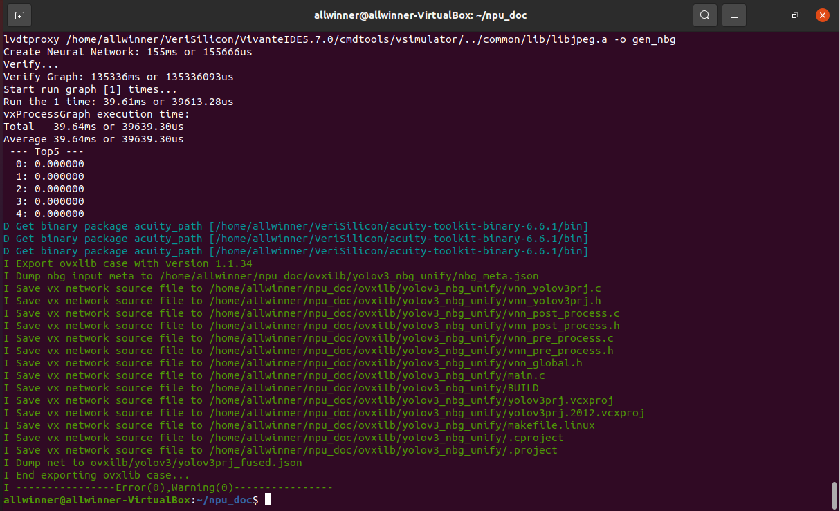

导出模板代码与模型
pegasus export ovxlib --model yolov3.json --model-data yolov3.data --dtype quantized --model-quantize yolov3.quantize --batch-size 1 --save-fused-graph --target-ide-project 'linux64' --with-input-meta yolov3_inputmeta.yml --output-path ovxilb/yolov3/yolov3prj --pack-nbg-unify --postprocess-file yolov3_postprocessmeta.yml --optimize "VIP9000PICO_PID0XEE" --viv-sdk ${VIV_SDK}
image-20220707161514265

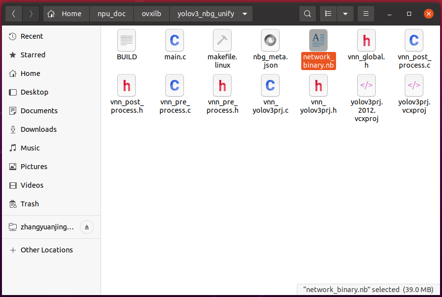

至此,模型转换完成,生成的模型存放在 ovxilb/yolov3_nbg_unify 文件夹内。
