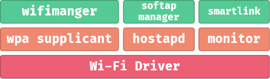

Tina Wi-Fi 软件结构
  • wifimanger: 主要用于STATION模式,提供Wi-Fi连接扫描等功能。
  • softap manager:提供启动AP的功能。
  • smartlink: 对于 NoInput 的设备,通过借助第三方设备(如手机)实现透传配网的功能,包括 softap/soundwave/xconfig/airkiss/ 等多种配网方式。
  • wpa_supplicant: 开源的无线网络配置工具,主要用来支持WEP,WPA/WPA2和WAPI无线协议和加密认证的,实际上的工作内容是通过 socket 与驱动交互上报数据给用户。
  • hostapd: 是一个用户态用于AP和认证服务器的守护进程。
  • monitor: Wi-Fi处于混杂设备监听模式的处理应用。

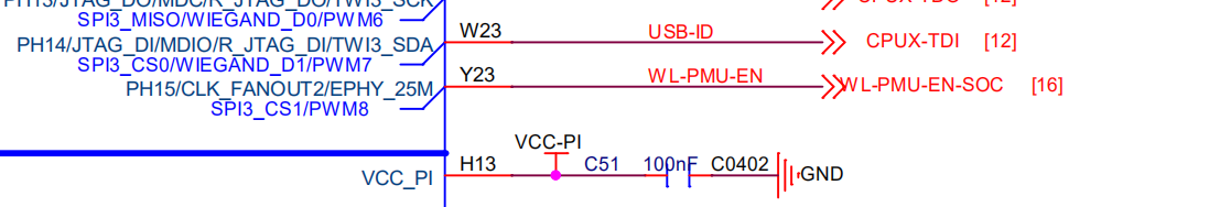

从原理图中我们可以查到 IO 的对应关系:
SDC1_CLK SDC1_CMD SDC1_D0 SDC1_D1 SDC1_D2 SDC1_D3 CLK_FANOUT0 WL_REG_ON WL_WAKE_AP
PG0 PG1 PG2 PG3 PG4 PG5 PG6 PH15 PG7
要说明的是 WL_REG_ON 在原理图中叫做 WL_PMU_EN_SOC

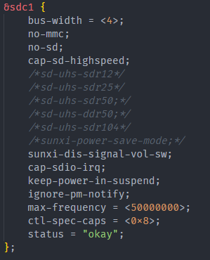

我们首先找到 SDC1 并启用它,设置 status = "okay"
&sdc1 {
    bus-width = <4>;              # SDIO 总线,4Bit
    no-mmc;                       # 声明不是一个 MMC 设备
    no-sd;                        # 声明不是一个 SD 设备
    cap-sd-highspeed;             # 高速模式
    /*sd-uhs-sdr12*/
    /*sd-uhs-sdr25*/
    /*sd-uhs-sdr50;*/
    /*sd-uhs-ddr50;*/
    /*sd-uhs-sdr104*/
    /*sunxi-power-save-mode;*/
    sunxi-dis-signal-vol-sw;      # 关闭 IO 电压修改
    cap-sdio-irq;                 # 捕获中断
    keep-power-in-suspend;        # 保持持续供电
    ignore-pm-notify;             # 无视提醒
    max-frequency = <50000000>;   # 最大时钟
    ctl-spec-caps = <0x8>;
    status = "okay";              # 启用节点

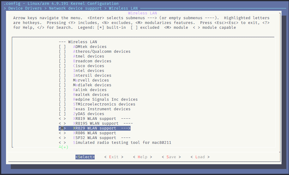

首先我们进入 make kernel_menuconfig 配置界面,在 Device Drivers > Network device support > Wireless LAN 找到 <M> XR829 WLAN support ---> 选项,并启用为模块<M>。

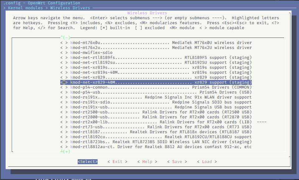

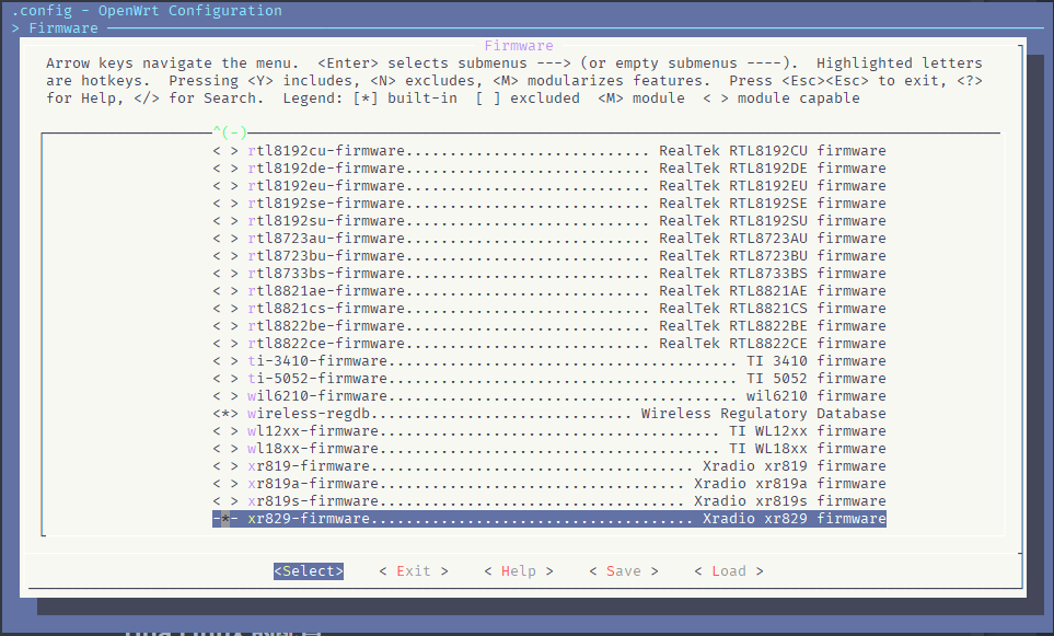

然后进入 make menuconfig 找到 Kernel modules > Wireless Drivers 中的 <*> kmod-net-xr829-40M............................... xr829 support (staging)选项并启用。这个选项将会把需要打包进入 rootfs 的 ko ,固件打包进入 rootfs
此时也可以去检查一下 Firmware 目录中的固件有没有被成功勾选。

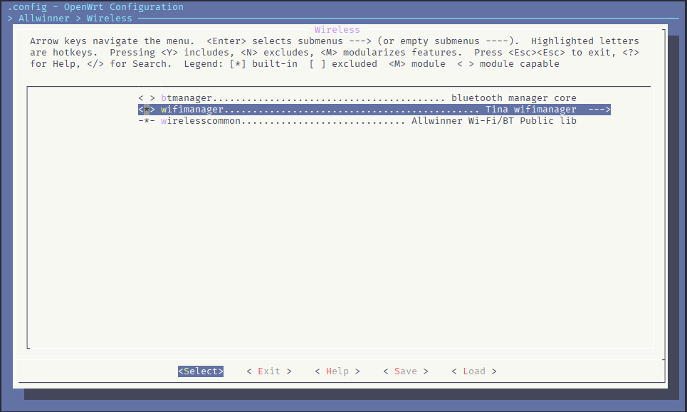

最后,还需要勾选一下 Wi-Fi 的用户接口,方便测试 Wi-Fi。找到 Allwinner > Wireless 勾选 <*> wifimanager............................................. Tina wifimanager --->

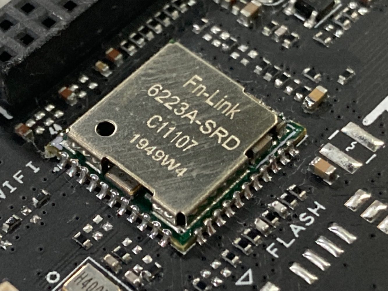

选取了一块开发板,将 XR829 WI-FI 模块拆除,更换为了 RTL8723DS Wi-Fi 模块。商品名称:6223A-SRD。

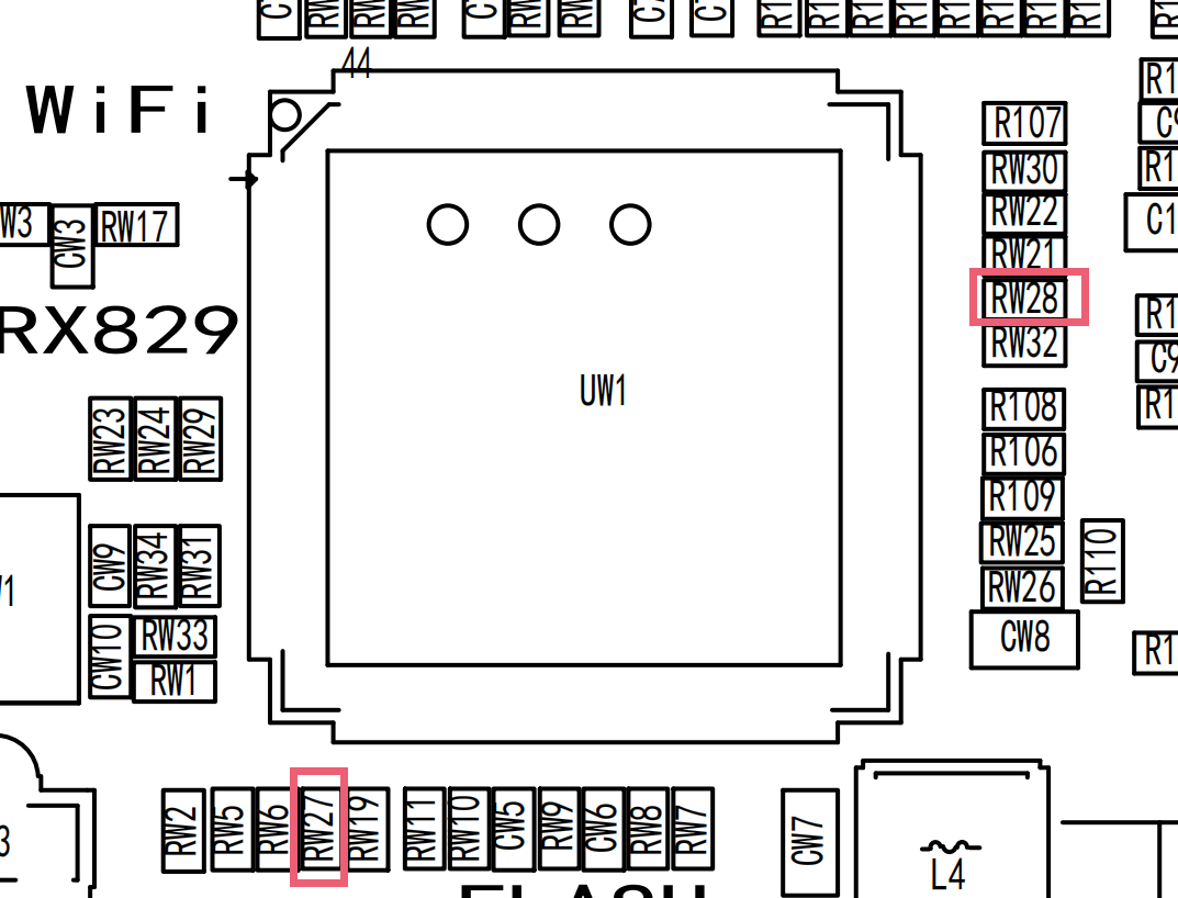

由于是 RTL8723DS,所以需要按照原理图里的说明修改跳线电阻,图示为 8723BS 的跳线电阻配置,需要安装 F 区域的电阻,摘除 B、C、E、G 区域的电阻。

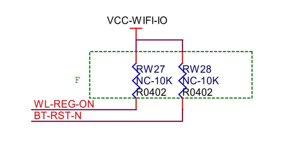

根据原理图可知,我们只需要安装 RW27、RW28 两颗电阻,可以查看点位图获取它们的位置
如下图,焊接 10K 电阻即可。

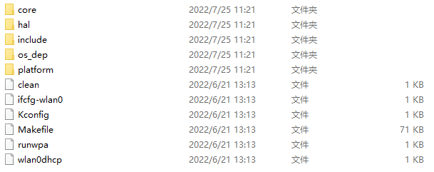

首先,我们需要获得驱动程序,一般可以找厂家获得,也可以在 Github Gitee 上找到。

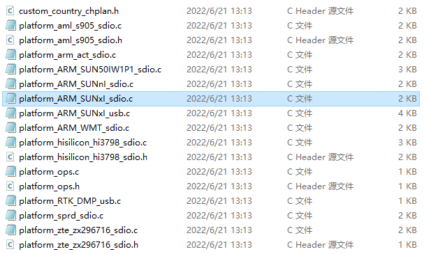

检查 platform 文件夹内是否有 platform_ARM_SUNxI_sdio.c 这个接口源码。
如果没有,需要适配到 Tina 平台。主要修改的地方是调用Tina平台提供的上下电,扫卡函数,SDIO 驱动等等。工作量较大建议请专业人士进行移植。

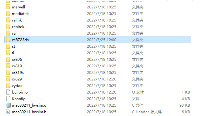

然后将驱动文件复制进 kernel/linux-4.9/drivers/net/wireless 文件夹内

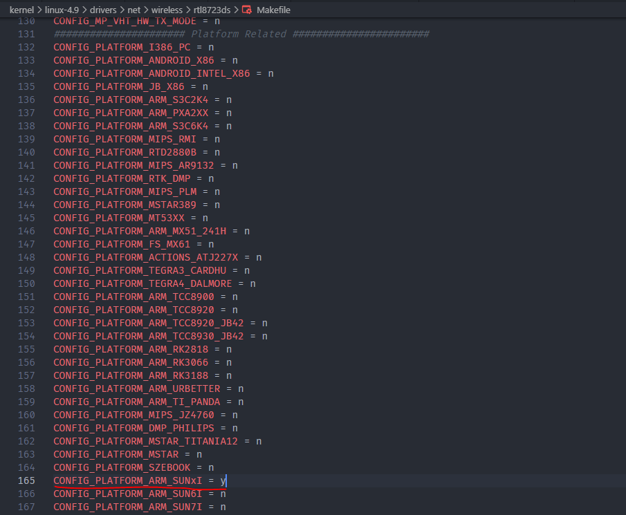

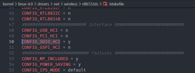

编辑 kernel/linux-4.9/drivers/net/wireless/rtl8723ds/Makefile 找到 Platform Related 设置区域,将其他选项全部关闭,只保留 CONFIG_PLATFORM_ARM_SUNxI = y 是开启的。
同时找到 Interface 区域,只启用 CONFIG_SDIO_HCI

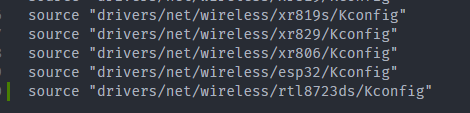

接下来编辑 kernel/linux-4.9/drivers/net/wireless/Kconfig ,增加引索
source "drivers/net/wireless/rtl8723ds/Kconfig"

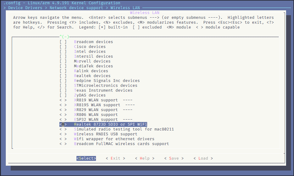

再打开 kernel/linux-4.9/drivers/net/wireless/rtl8723ds/Kconfig 查看对应的 config 符号,可以看到是 RTL8723DS

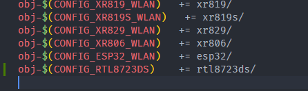

就可以在 kernel/linux-4.9/drivers/net/wireless/Makefile 里增加编译文件夹
obj-$(CONFIG_RTL8723DS)    += rtl8723ds/
配置完成,就可以在 make kernel_menuconfig 里找到这个选项了,将其编译为模块。

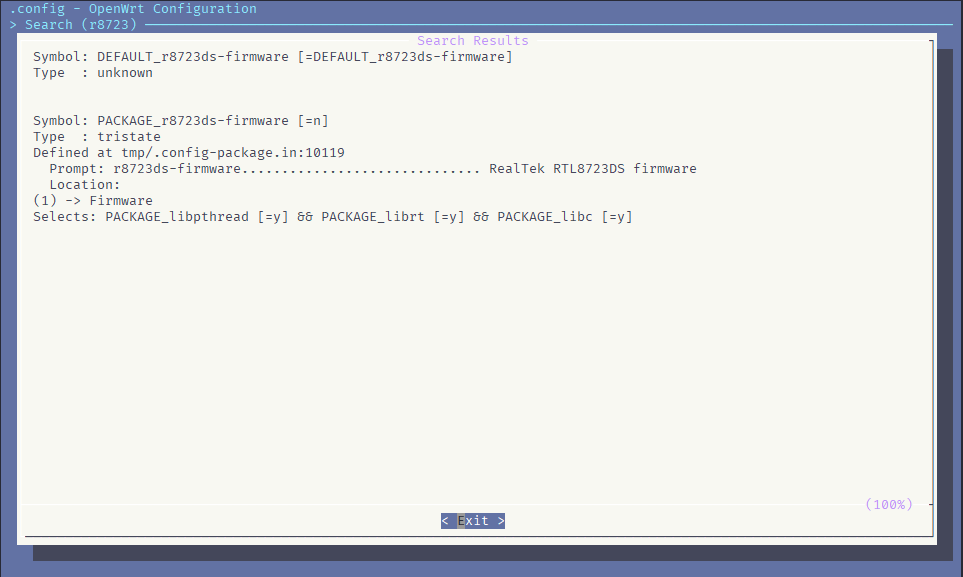

在这之前,我们先检查一下是否提供了 RTL8723DS 的固件,可以在 make menuconfig s搜索是否有 8723DS 的固件存在。
可以看到,Tina Linux 提供了 RTL8723DS 的固件,名叫 r8723ds-firmware 可以进行下一步了。

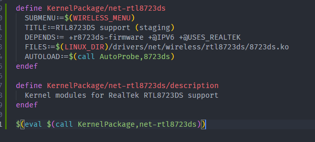

修改 openwrt/target/v853/v853-vision/modules.mk 文件,增加 RTL8723DS 这个 kmod 选项。注意,DEPENDS 里包含的固件名称就是上面查找得到的名称。
define KernelPackage/net-rtl8723ds
  SUBMENU:=$(WIRELESS_MENU)
  TITLE:=RTL8723DS support (staging)
  DEPENDS:= +r8723ds-firmware +@IPV6 +@USES_REALTEK
  FILES:=$(LINUX_DIR)/drivers/net/wireless/rtl8723ds/8723ds.ko
  AUTOLOAD:=$(call AutoProbe,8723ds)
endef
define KernelPackage/net-rtl8723ds/description
  Kernel modules for RealTek RTL8723DS support
endef
$(eval $(call KernelPackage,net-rtl8723ds))

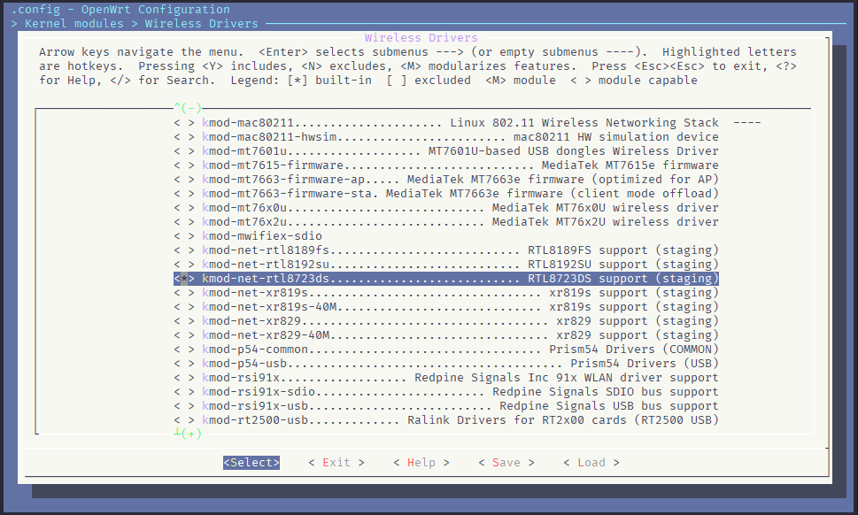

现在 make menuconfig 进入 Tina Linux 的配置界面,就可以在 Kernel modules > Wireless Drivers 中找到 <*> kmod-net-rtl8723ds........................... RTL8723DS support (staging),勾选他。

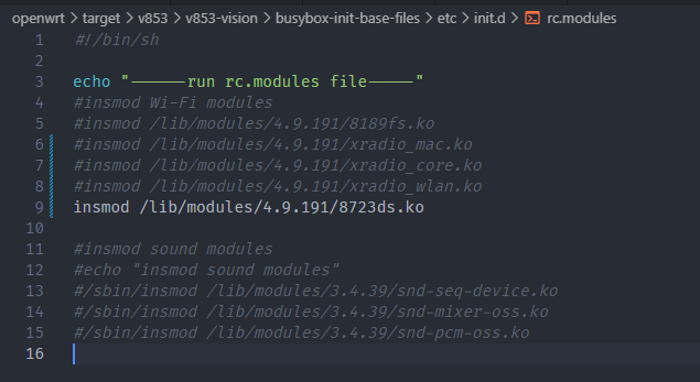

最后,还需要启用自动加载驱动的功能,位于 openwrt/target/v853/v853-vision/busybox-init-base-files/etc/init.d/rc.modules ,别忘了注释不需要的驱动。
insmod /lib/modules/4.9.191/8723ds.ko

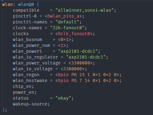

与上文相同,注意启用 SDC1 节点与 wlan0节点,配置wlan_busnum、wlan_regon、wlan_hostwake 。由于这里使用的是同款开发板所以不做再次说明,这里直接使用上面的设备树。
wlan: wlan@0 {
    compatible = "allwinner,sunxi-wlan";
    pinctrl-0 = <&wlan_pins_a>;
    pinctrl-names = "default";
    clock-names = "32k-fanout0";
    clocks        = <&clk_fanout0>;
    wlan_busnum    = <0x1>;
    wlan_power_num = <1>;
    wlan_power1    = "axp2101-dcdc1";
    wlan_io_regulator = "axp2101-dcdc1";
    wlan_power_voltage = <3300000>;
    wlan_io_voltage = <3300000>;
    wlan_regon    = <&pio PH 15 1 0x1 0x2 0>;
    wlan_hostwake = <&pio PG 7 14 0x1 0x2 0>;
    chip_en;
    power_en;
    status        = "okay";
    wakeup-source;

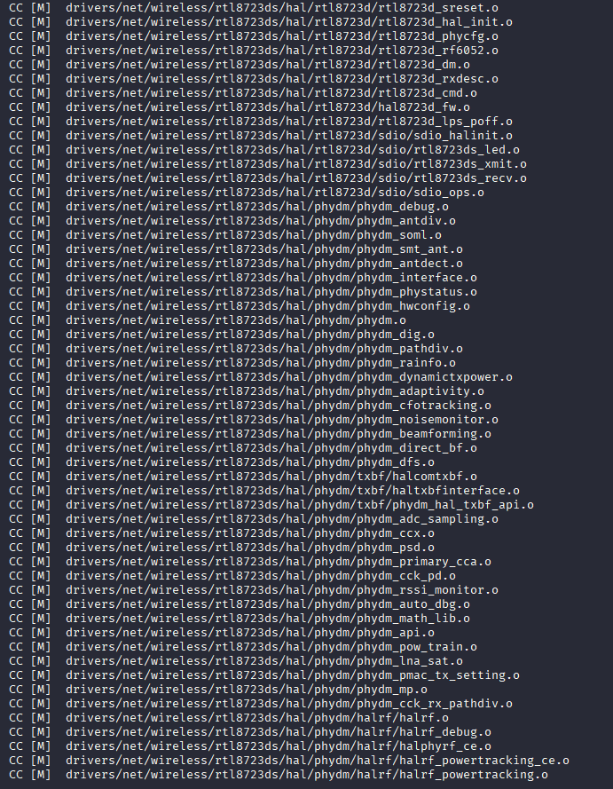

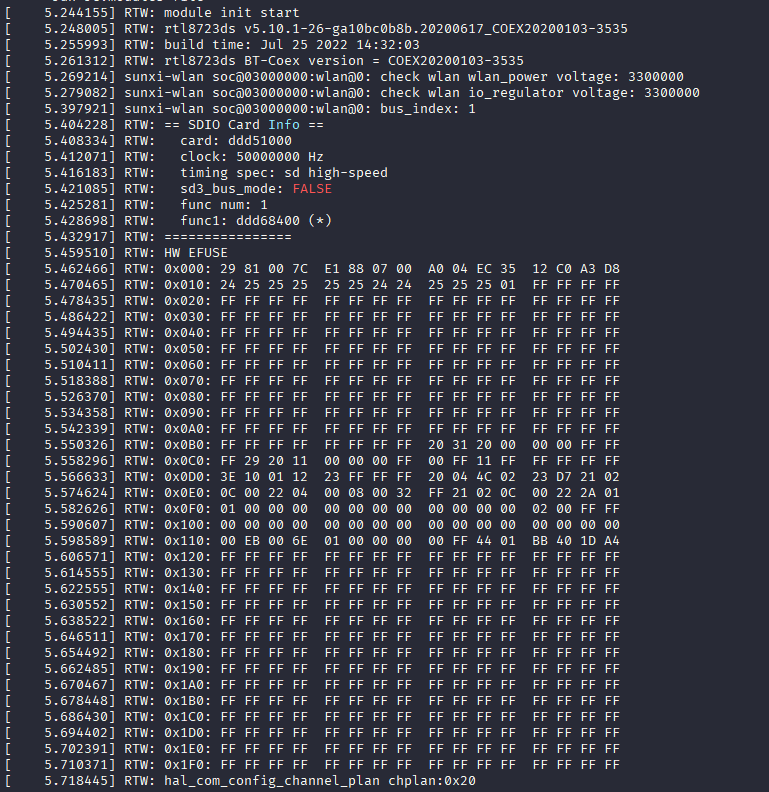

编译,打包。在编译的过程中可以看到编译了 RTL8723DS 相关驱动。
下载固件到开发板上,可以在开机的时候看到 LOG 输出

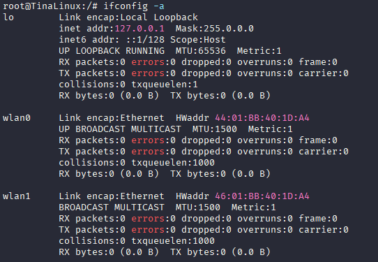

使用 ifconfig -a 命令可以看到 RTL8723DS 的两个 WLAN 都找到了

AP-WAKE_BT引脚被接了上拉电阻,进入测试模式了。
3.解决方案
硬件摘除上拉电阻。
