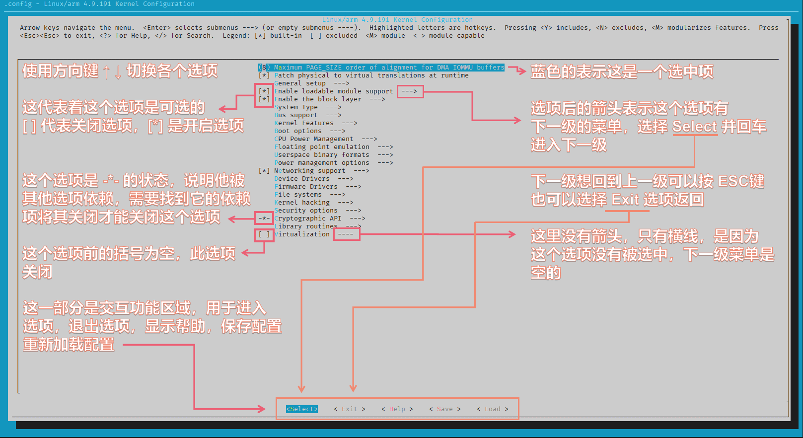

这里就是 kernel menuconfig 的主目录。其具体的操作方法如下图所示。
image-20220711114825681

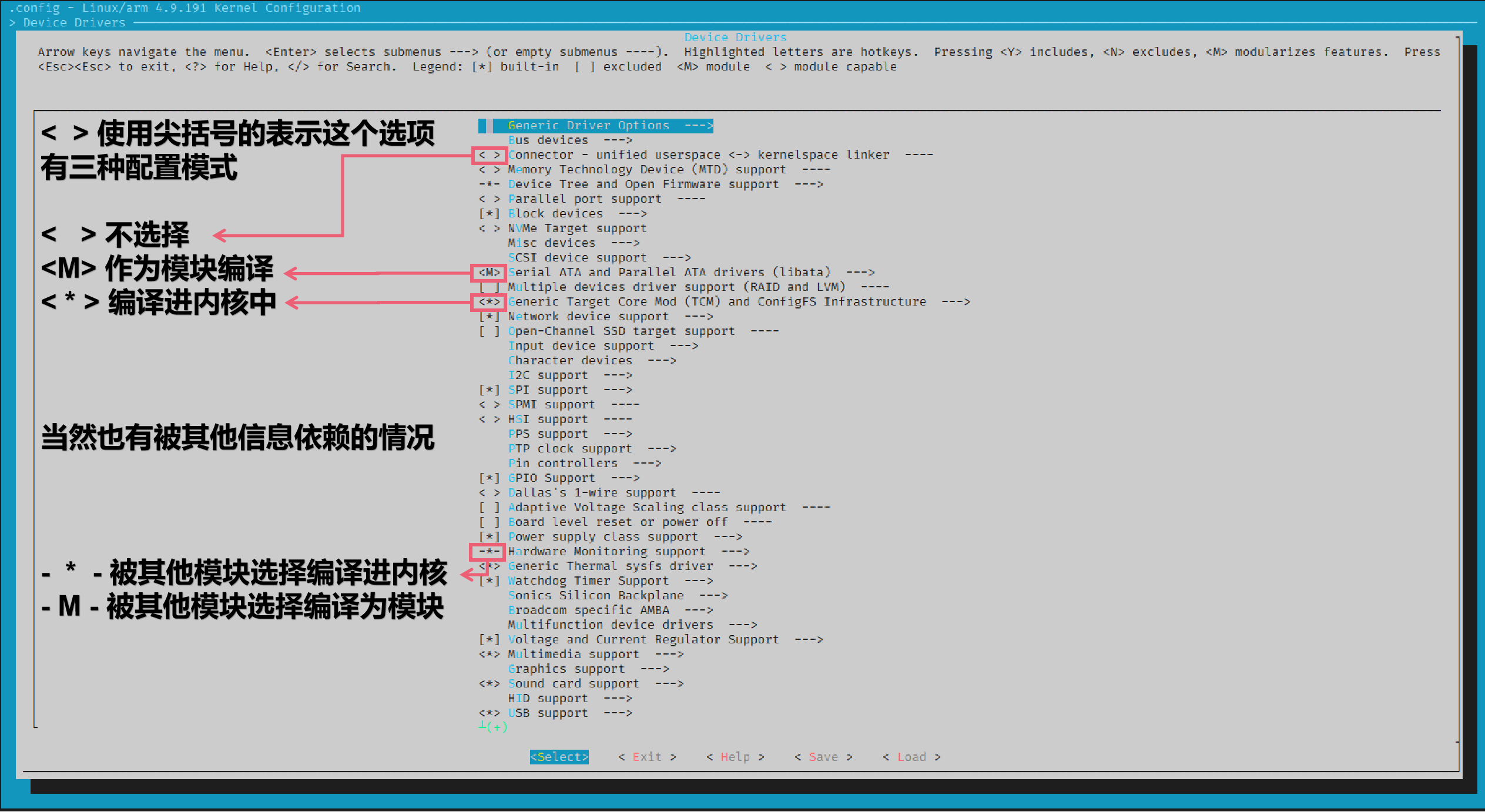

我们再进入较为常用的 Device Driver ,看一下各个符号的含义。
image-20220711115616754

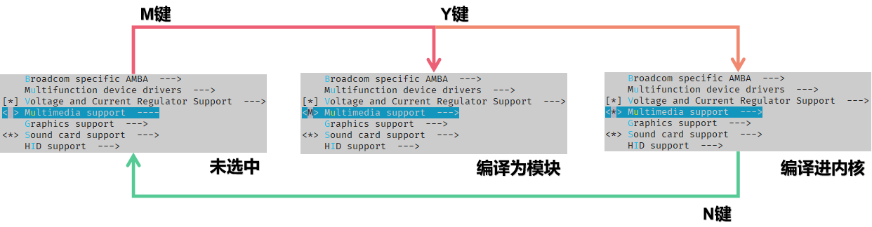

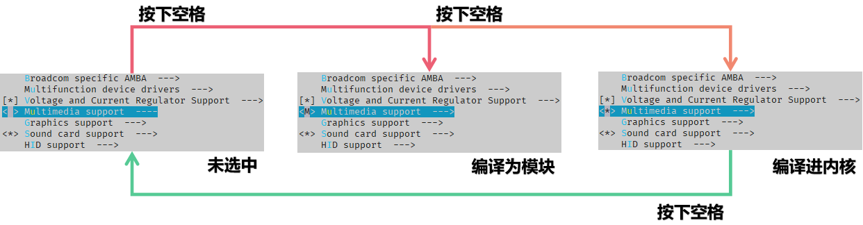

其中,可以使用 空格键 选中各个选项,这里以 Multimedia support 选项为例:
image-20220711120726186
也可以使用 Y M N 键来修改选项:
image-20220711120802522

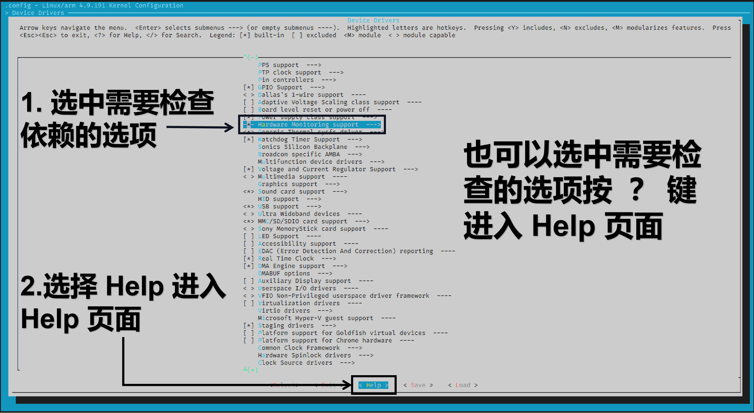

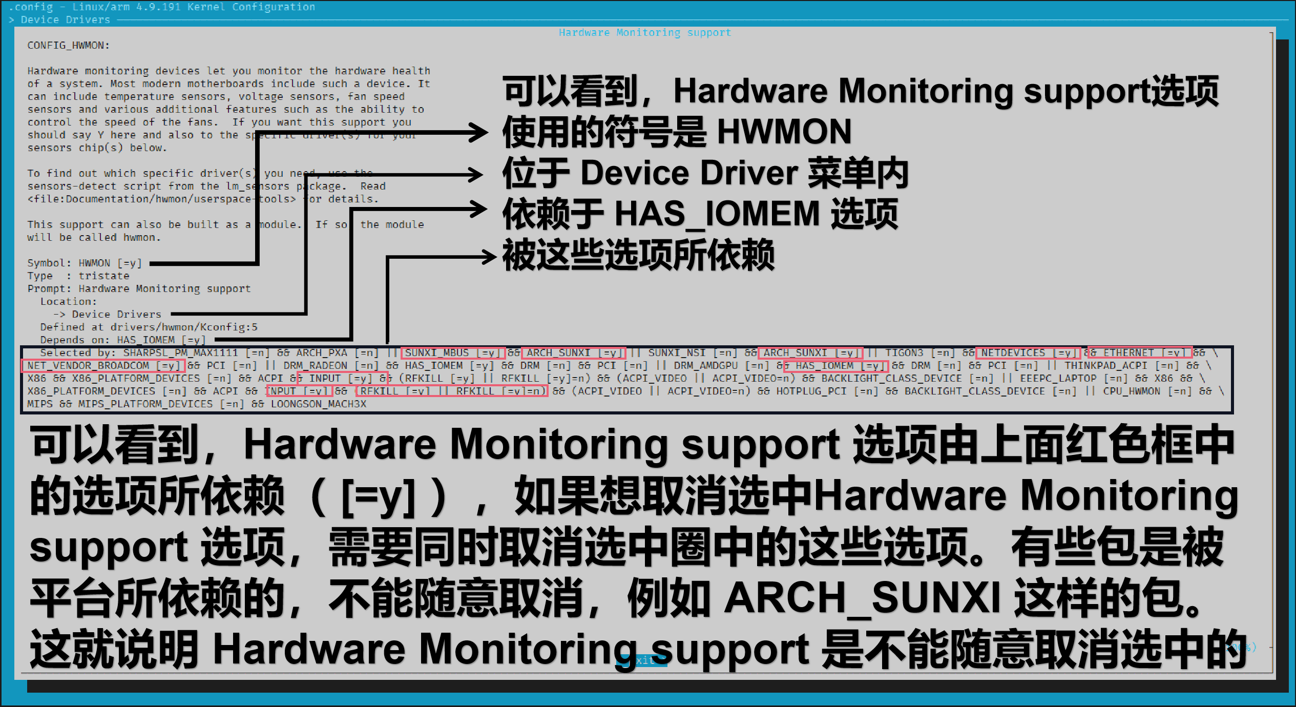

遇到被其他依赖选择的选项,可以查看 Help 页面检查被什么选项所依赖。
image-20220711125703598
进入 Help 页面后,便可以查看这个选项的依赖情况。需要注意的是,有些选项是作为底层依赖无法随意取消,例如这里示例的 Hardware Monitoring support 选项。
image-20220711125333193

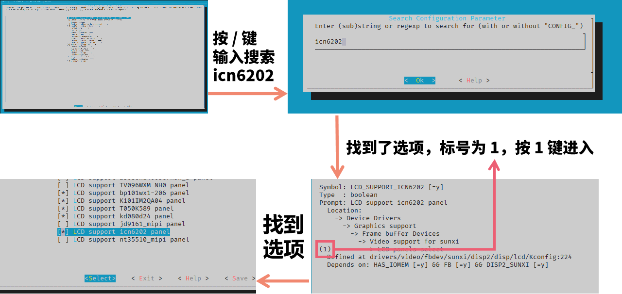

Kconfig 所创建的界面还有一个功能,就是搜索功能,方便快速的找到目标选项。这里以搜索 LCD 屏幕 icn6202 驱动为例。
在 Kconfig 的界面中按 / 键,进入搜索页面。
image-20220711130647390
