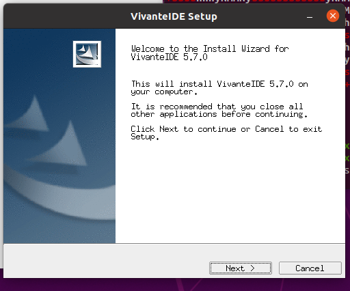

运行安装脚本,弹出对话框,点击 Yes
./Vivante_IDE-5.7.0_CL470666-Linux-x86_64-04-24-2022-18.55.31-plus-W-p6.4.x_dev_6.4.10_22Q1_CL473325A-Install
image-20220616113232123
单击Next

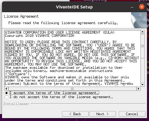

阅读许可协议并允许。
image-20220616113354298

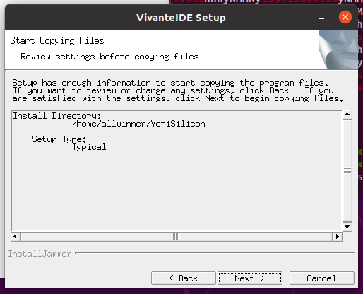

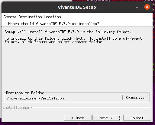

选择安装路径,这里默认就可以了。
image-20220616113428977

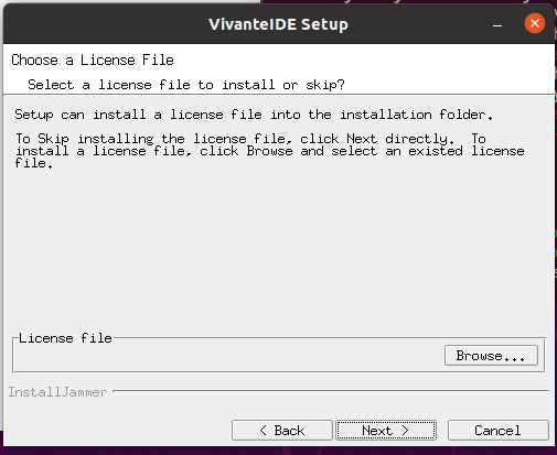

选择 License 许可文件, 没有许可文件点击 Next 跳过,之后在IDE中添加。

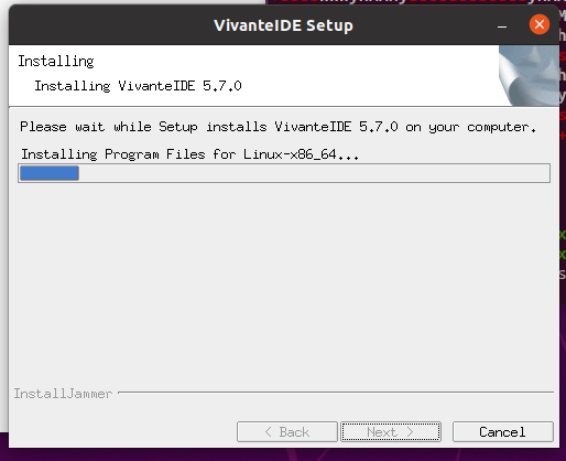

开始安装
image-20220616113629585

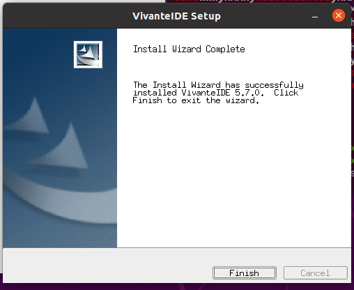

安装完成,Finish
image-20220616113657193

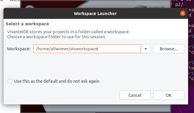

选择 Workspace 工作区,默认即可

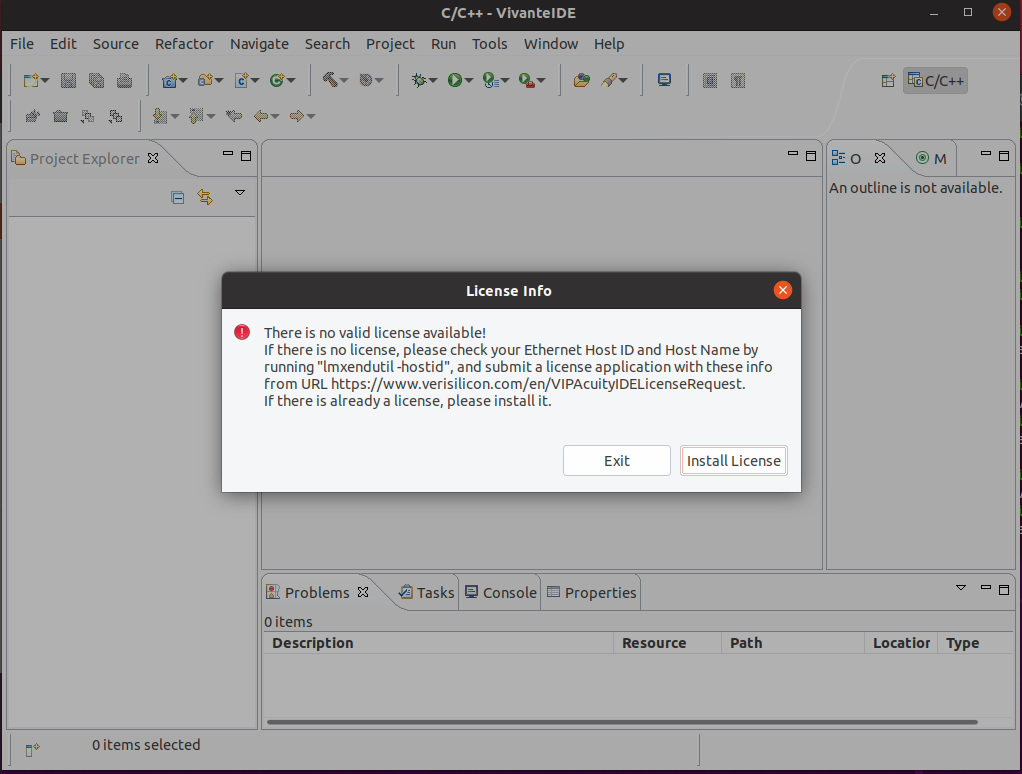

开启软件,提示需要安装 License 许可
image-20220616114201928
申请License
仿真 VivanteIDE 工具 IDE 需要 Lincese 才能使用全部的功能,但如果不需要使用 VivanteIDE 的全部功能只进行模型转换是不需要 License 的。
到芯原官网,填写必要的信息,申请一个可用的 License, 合法的 License 会通过邮件发送到你的邮箱。

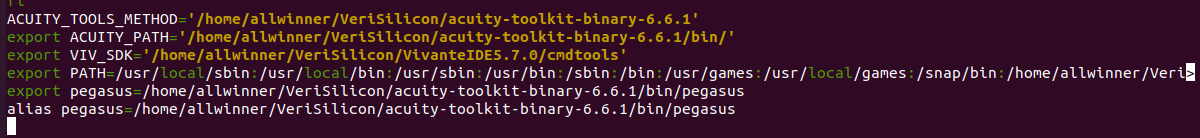

(2)手动编辑配置
手动编辑 ~/.bashrc ,配置下列内容。/path/to/VeriSilicon/ 修改为之前的安装路径。
ACUITY_TOOLS_METHOD=acuity-toolkit-binary-6.6.1
export ACUITY_PATH=/path/to/VeriSilicon/$ACUITY_TOOLS_METHOD/bin/
export VIV_SDK=/path/to/VeriSilicon/VivanteIDE5.7.0/cmdtools/
export PATH=$PATH:/path/to/VeriSilicon/$ACUITY_TOOLS_METHOD/bin/:/path/to/VeriSilicon/
VivanteIDE5.7.0/ide/
export pegasus=/path/to/VeriSilicon/$ACUITY_TOOLS_METHOD/bin/pegasus
alias pegasus=/path/to/VeriSilicon/$ACUITY_TOOLS_METHOD/bin/pegasus
配置完成后 .bashrc 是这样的
image-20220707161048476

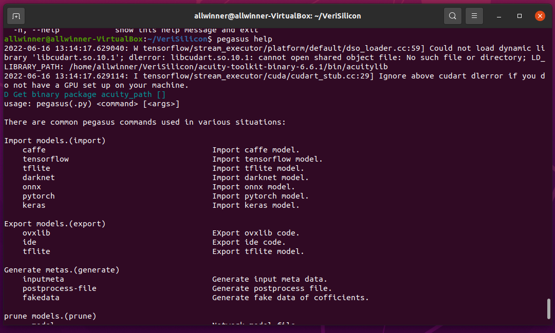

之后在控制台端直接执行 source ~/.bashrc,安装完成。运行 pegasus help 可见下列打印。
