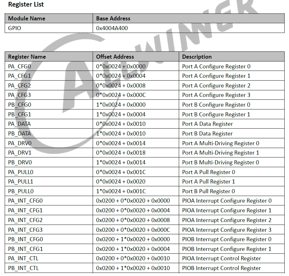

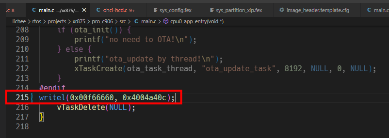

在对应的C906的 main.c 函数最后面加上下列代码,配置 GPIO MUX 为 JTAG
writel(0x00f66660, 0x4004a40c);
参考手册:
然后编译下载。

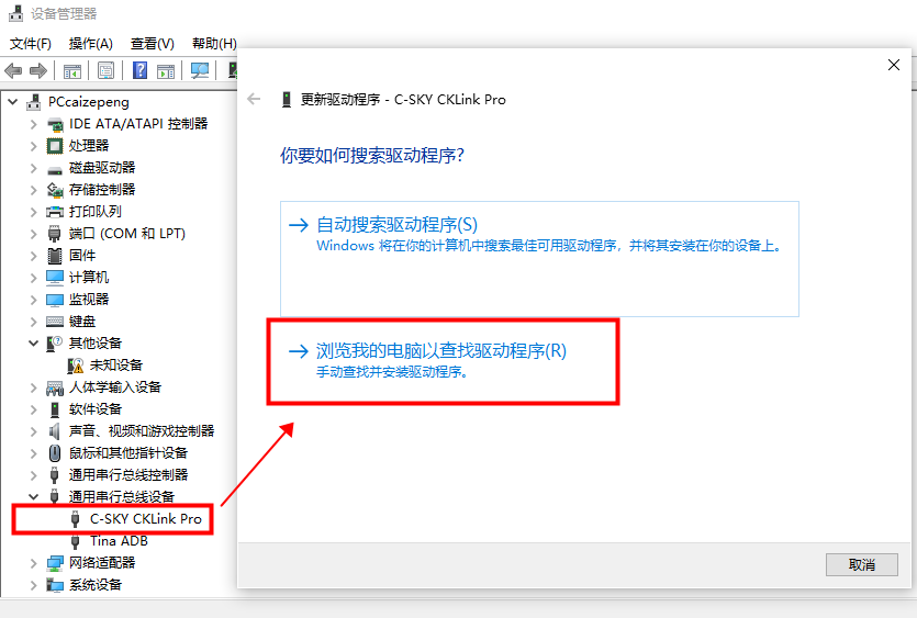

安装驱动
连接上CKLink,在设备管理器新增的USB设备上->右键->更新驱动程序->浏览我的电脑以查找驱动程序->浏览对应的驱动然后包括子文件夹->然后下一步即可。

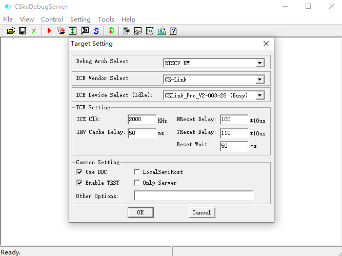

运行配置CSkyDebugServer
CSkyDebugServer->setting->Target Setting

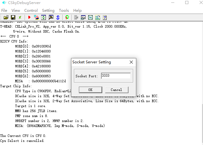

CSkyDebugServer->setting->Socket Setting

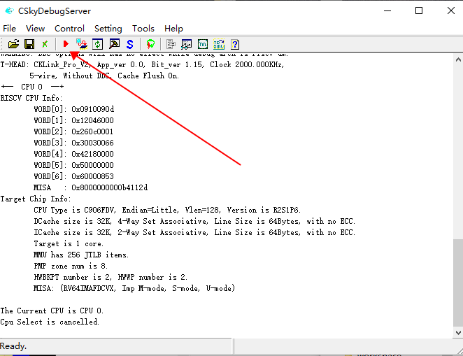

启动CSkyDebugServer
确保R128正常运行,CKLink 正常连接,点击红色按钮启动调试

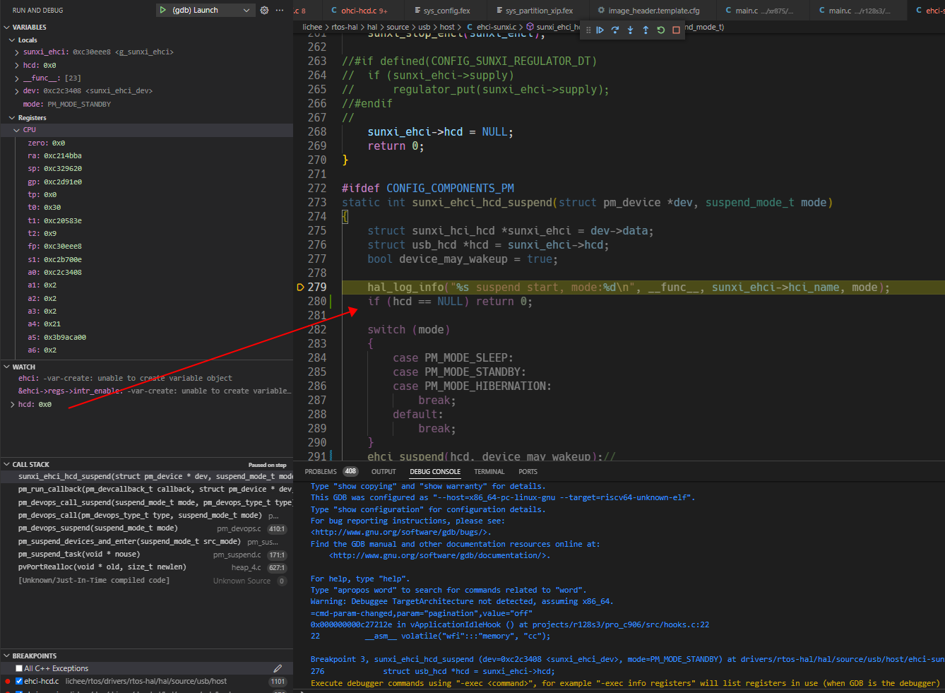

开始调试
点击 VSCode 调试按键,开始调试。
