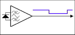

红外电磁波信号一般使用一体化接收头接收,同时完成信号的解调和放大,其输出信号就是红外的基带脉冲信号。解调后的信号可直接送入信号处理单元,由处理单元对脉冲波形进行解码,典型红外接收电路如下图所示。

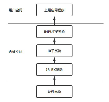

相对应的,IR RX 模块属于INPUT 输入设备,支持红外遥控器的按键遥控。具体规格如下所示:
整个系统框架流程如上图所示:当用户按下遥控器的时候,会触发一个中断。IR 驱动会进入中断,然后解析遥控器发送的键值,然后对该电压值进行解码,然后将该事件上报给INPUT 子系统。INPUT 子系统找到相应的事件处理程序之后,会将该按键事件上报给用户空间,等待用户程序对该按键信息的读取与处理。

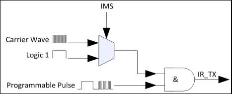

模块内部调制原理
内部调制原理如下图所示。其中 IMS(Internal Modulation Select),为选择使用内部调制或不调制。软件需设置使用IMS。

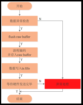

数据发送流程
CIR-TX 驱动数据发送流程如下图所示:

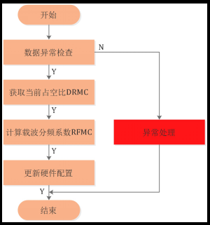

设置载波频率
IR-TX 驱动设置载波频率流程如下图所示:

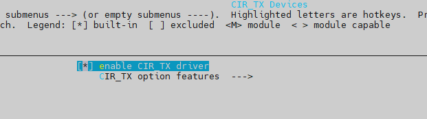

模块配置介绍
IR_TX 在 menuconfig 中配置如下

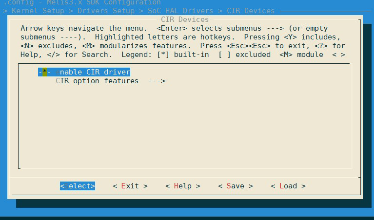

模块配置介绍
IR 在 menuconfig 中配置如下
