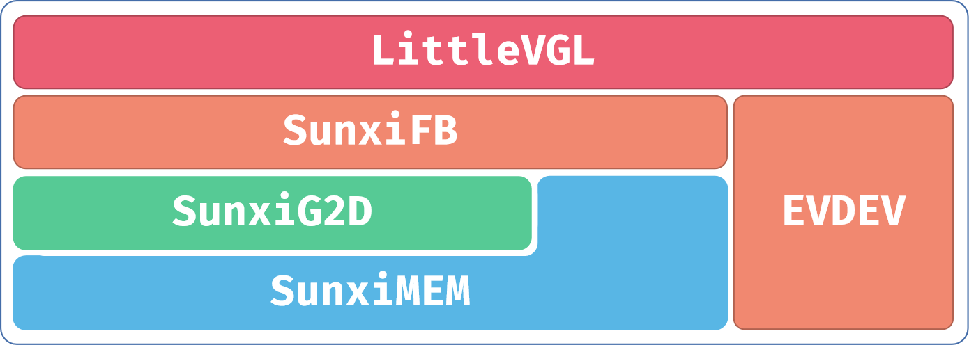

LVGL 框架
LVGL 源码位于 lichee/rtos-components/thirdparty/littlevgl-8, 其框架如图:
SunxiFB
