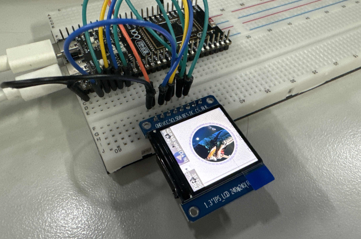

此次适配的SPI屏为 ZJY130S0800TG01,使用的是 SPI 进行驱动。
引脚配置如下:
| R128 Devkit | TFT 模块 |
| PA12 | CS |
| PA13 | SCL |
| PA18 | SDA |
| PA9 | BLK |
| PA20 | RES |
| PA19 | DC |
| 3V3 | VCC |
| GND | GND |

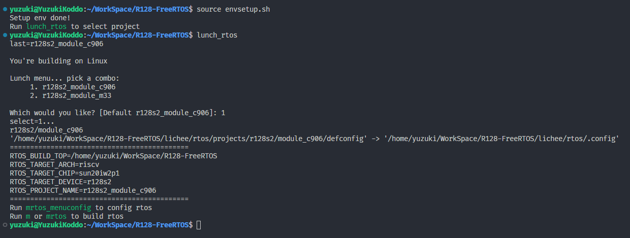

载入方案
$ source envsetup.sh
$ lunch_rtos 1

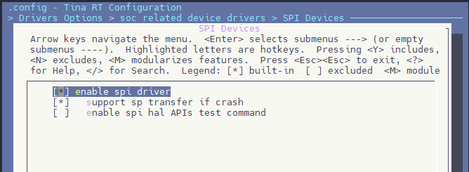

设置 SPI 驱动
屏幕使用的是SPI驱动,所以需要勾选SPI驱动,运行 mrtos_menuconfig 进入配置页面。前往下列地址找到 SPI Devices
Drivers Options --->
SPI Devices --->
-*- enable spi driver

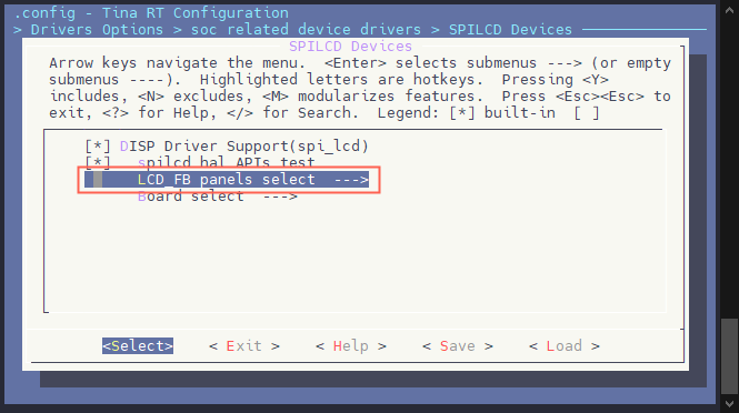

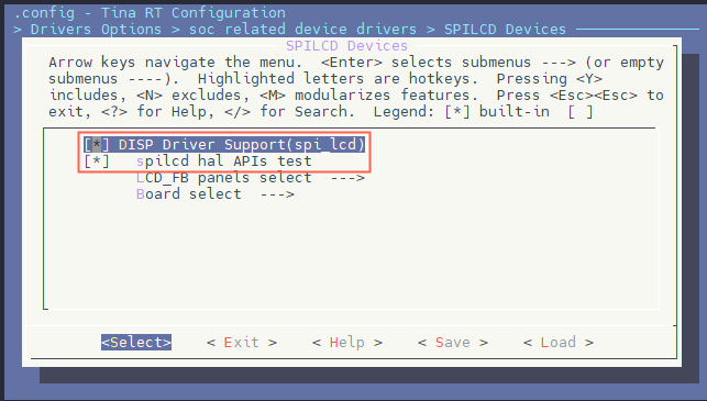

设置 SPI LCD 驱动
SPI LCD 由专门的驱动管理。运行 mrtos_menuconfig 进入配置页面。前往下列地址找到 SPILCD Devices ,注意同时勾选 spilcd hal APIs test 方便测试使用。
[*] spilcd hal APIs test

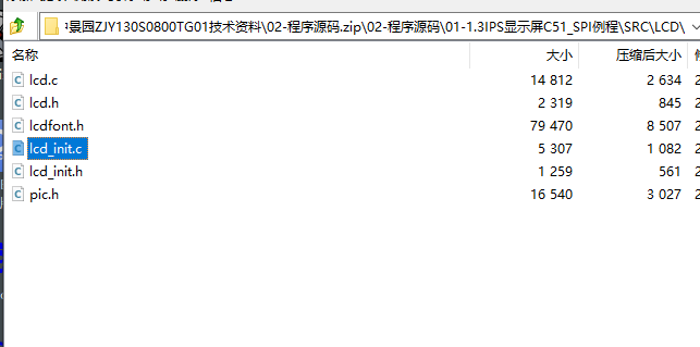

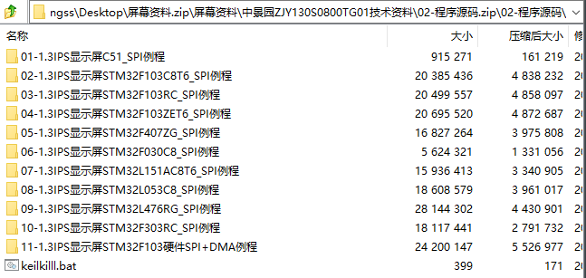

获取屏幕初始化序列
首先询问屏厂提供驱动源码
找到 LCD 的初始化序列代码
找到屏幕初始化的源码
整理后的初始化代码如下:

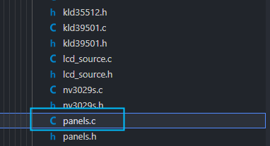

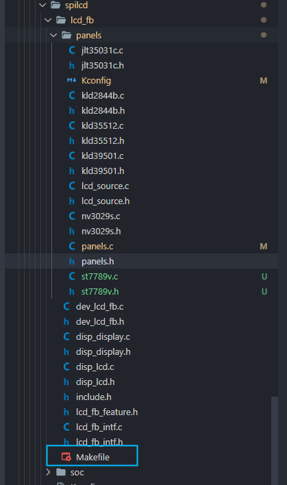

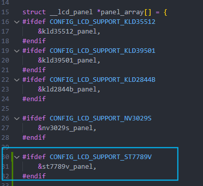

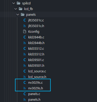

用现成驱动改写 SPI LCD 驱动

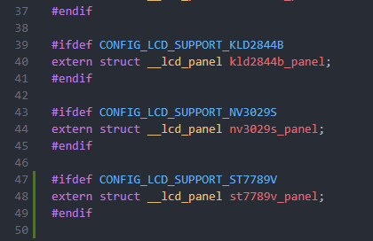

选择一个现成的 SPI LCD 改写即可,这里选择 nv3029s.c 驱动来修改

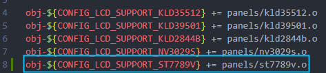

复制这两个驱动,重命名为 st7789v.c

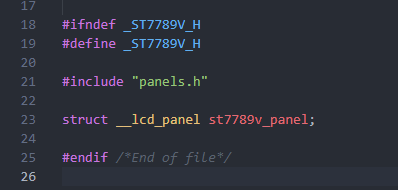

先编辑 st7789v.h 将 nv3029s 改成 st7789v
#ifndef _ST7789V_H
#define _ST7789V_H
#include "panels.h"
struct __lcd_panel st7789v_panel;
#endif /*End of file*/

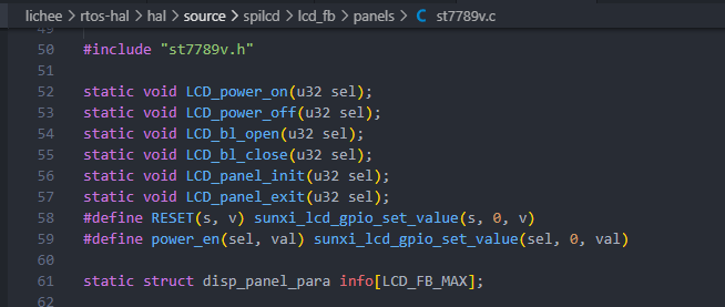

编辑 st7789v.c 将 nv3029s 改成 st7789v

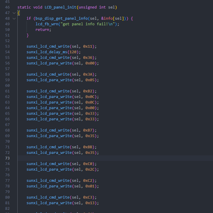

编写初始化序列
先删除 static void LCD_panel_init(unsigned int sel) 中的初始化函数。
然后将屏厂提供的初始化序列复制进来
然后按照 spi_lcd 框架的接口改写驱动接口,具体接口如下
| 屏厂函数 | SPILCD框架接口 |
LCD_WR_REG |
sunxi_lcd_cmd_write |
LCD_WR_DATA8 |
sunxi_lcd_para_write |
delay_ms |
sunxi_lcd_delay_ms |
可以直接进行替换
完成后如下

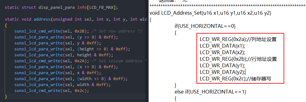

然后对照屏厂提供的驱动修改 address 函数
做如下修改
static void address(unsigned int sel, int x, int y, int width, int height)
sunxi_lcd_cmd_write(sel, 0x2B); /* Set row address */
sunxi_lcd_para_write(sel, (y >> 8) & 0xff);
sunxi_lcd_para_write(sel, y & 0xff);
sunxi_lcd_para_write(sel, (height >> 8) & 0xff);
sunxi_lcd_para_write(sel, height & 0xff);
sunxi_lcd_cmd_write(sel, 0x2A); /* Set coloum address */
sunxi_lcd_para_write(sel, (x >> 8) & 0xff);
sunxi_lcd_para_write(sel, x & 0xff);
sunxi_lcd_para_write(sel, (width >> 8) & 0xff);
sunxi_lcd_para_write(sel, width & 0xff);
sunxi_lcd_cmd_write(sel, 0x2c);

#include "st7789v.h"
static void LCD_power_on(u32 sel);
static void LCD_power_off(u32 sel);
static void LCD_bl_open(u32 sel);
static void LCD_bl_close(u32 sel);
static void LCD_panel_init(u32 sel);
static void LCD_panel_exit(u32 sel);
#define RESET(s, v) sunxi_lcd_gpio_set_value(s, 0, v)
#define power_en(sel, val) sunxi_lcd_gpio_set_value(sel, 0, val)
static struct disp_panel_para info[LCD_FB_MAX];

对接驱动框架

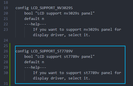

完成了屏幕驱动的编写,接下来需要对接到 SPILCD 驱动框架。首先编辑 Kconfig
增加 st7789v 的配置
config LCD_SUPPORT_ST7789V
bool "LCD support st7789v panel"
default n
---help---
If you want to support st7789v panel for display driver, select it.
然后编辑 panels.c 在 panel_array 里增加 st7789 驱动的引用
如下图
#ifdef CONFIG_LCD_SUPPORT_ST7789V
&st7789v_panel,
#endif
之后编辑 panels.h 同样增加引用
如下图
extern struct __lcd_panel st7789v_panel;
#endif
最后编辑外层的 Makefile 增加编译选项
如下所示
obj-${CONFIG_LCD_SUPPORT_ST7789V} += panels/st7789v.o

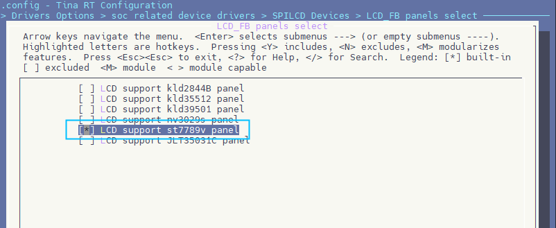

选择 ST7789V 驱动
在 SPILCD 驱动选择界面可以看到 LCD_FB panels select 选择 SPI 屏幕的驱动
进入 LCD_FB panels select 选项
选择并勾选 [*] LCD support st7789v panel

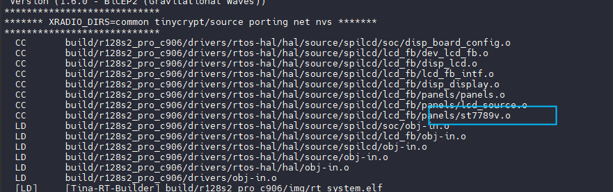

编译打包
运行命令 mp 编译打包,可以看到编译了 st7789v.o
测试
烧录启动之后,屏幕背光启动,但是屏幕全黑。
输入 test_spilcd ,屏幕显示黄色。
输入 lv_examples 1 可以显示 lvgl 界面

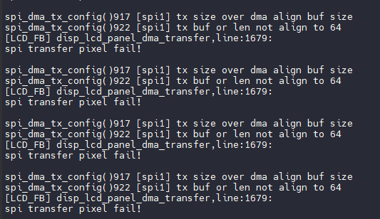

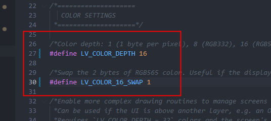

LVGL 出现 DMA Over Size
这是由于 LVGL 配置的 LV_COLOR_DEPTH 为 32,但是 SPI 屏配置为16位。请修改 lv_conf.h
出现部分花屏
- 检查
address函数是否正确 - 检查
sys_config.fex屏幕配置分辨率是否正确
