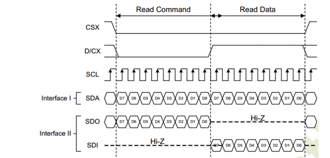

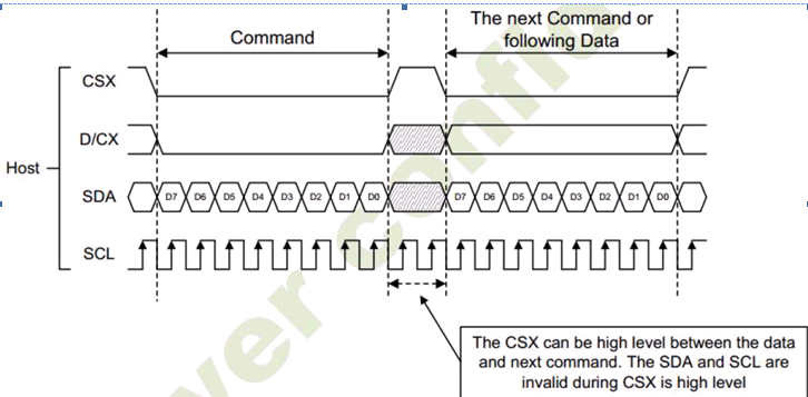

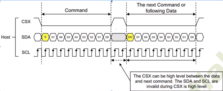

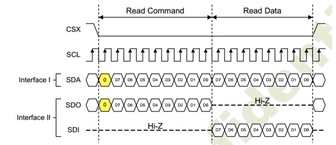

L3I1和L3I2是三线模式(不需要DC脚),区别是读时序,也就是是否需要额外脚来读寄存器。读写时序图如下:
- L3I1写时序
- L3I1读时序
L4I1和L4I2是四线模式,与spi接口协议一样,区别是DC脚的控制是否自动化控制,另外I2和I1的区别是读时序,也就是否需要额外脚来读取寄存器。
- L4I写时序
- L4I读时序

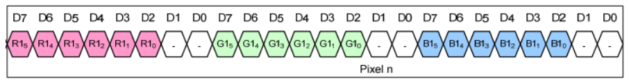

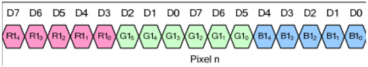

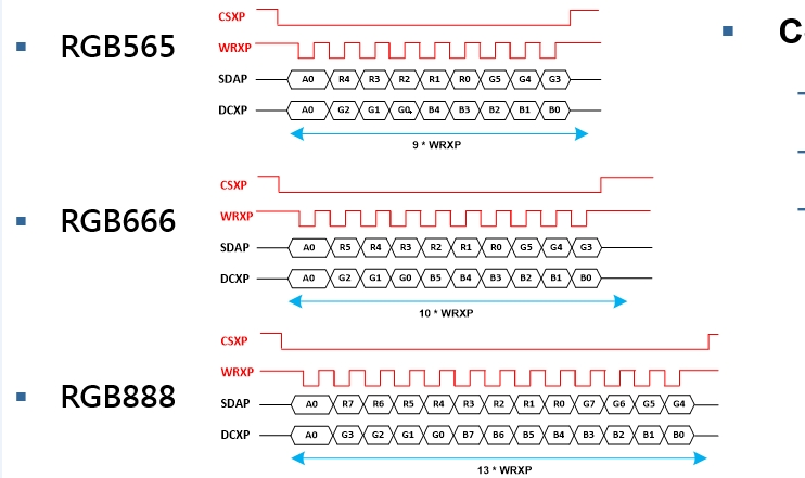

D2LI是两data lane模式。发送命令部分时序与读时序与L3I1一致,下图是发送数据时的时序,不同像素格式时钟周期数量不一样。
- D2LI写时序
可以知道,在3线模式时,发送命令前有1位A0用于指示当前发送的是数据,还是命令。而命令后面接着的数据就没有这个A0位了,代表 SPI 需要在 9 位和 8 位之间来回切换,而在读数据时,更是需要延时 dummy clock 才能读数据,normal spi 都很难,甚至无法实现。所以 normal spi 只能模拟 4 线的 DBI 的写操作。读操作只能通过模拟IO来实现。

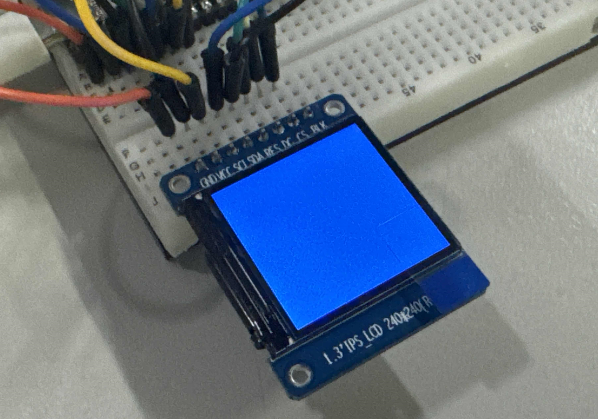

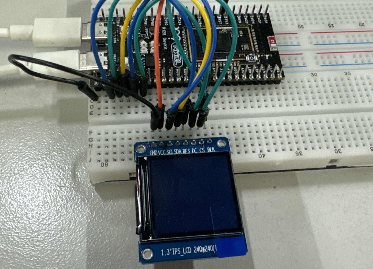

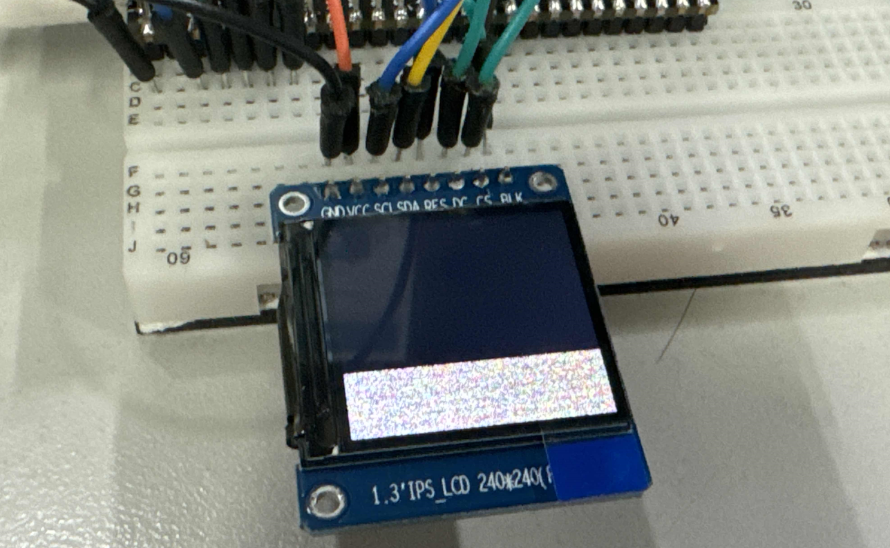

引脚配置如下:
| R128 Devkit | TFT 模块 |
| PA12 | CS |
| PA13 | SCL |
| PA18 | SDA |
| PA9 | BLK |
| PA20 | RES |
| PA19 | DC |
| 3V3 | VCC |
| GND | GND |

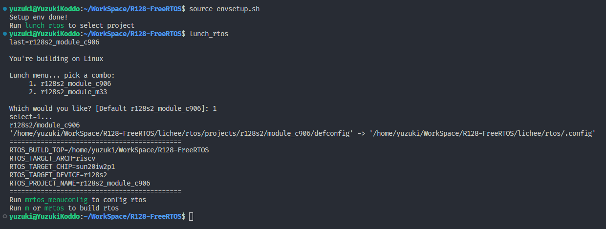

载入方案
$ source envsetup.sh
$ lunch_rtos 1

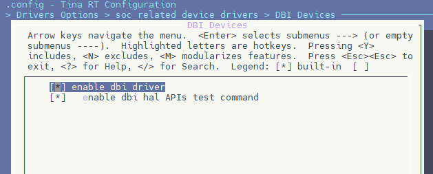

设置 DBI 驱动
屏幕使用的是SPI驱动,所以需要勾选SPI驱动,运行 mrtos_menuconfig 进入配置页面。前往下列地址找到 SPI Devices
Drivers Options --->
DBI Devices --->
-*- enable dbi driver

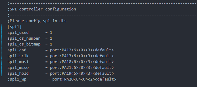

配置 SPI 引脚
DBI同样使用 SPI 控制器,所以需要配置SPI的相关配置。打开你喜欢的编辑器,修改文件:board/r128s2/module/configs/sys_config.fex,在这里我们不需要用到SPI WP引脚,注释掉即可。SPI HOLD 需要作为 DC 脚接入LCD模块。
;SPI controller configuration
;Please config spi in dts
[spi1]
spi1_used = 1
spi1_cs_number = 1
spi1_cs_bitmap = 1
spi1_cs0 = port:PA12<6><0><3><default>
spi1_sclk = port:PA13<6><0><3><default>
spi1_mosi = port:PA18<6><0><3><default>
spi1_miso = port:PA21<6><0><3><default>
spi1_hold = port:PA19<6><0><2><default>
;spi1_wp = port:PA20<6><0><2><default>

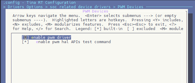

设置 PWM 驱动
屏幕背光使用的是PWM驱动,所以需要勾选PWM驱动,运行 mrtos_menuconfig 进入配置页面。前往下列地址找到 PWM Devices
PWM Devices --->
-*- enable pwm driver

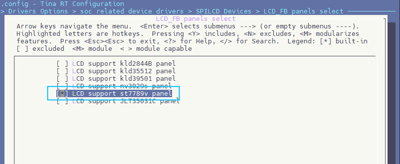

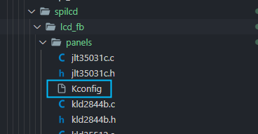

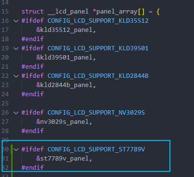

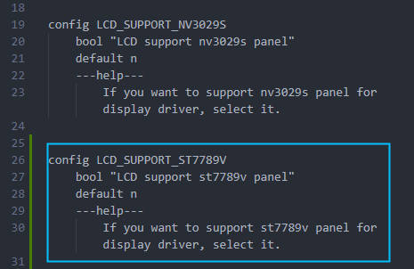

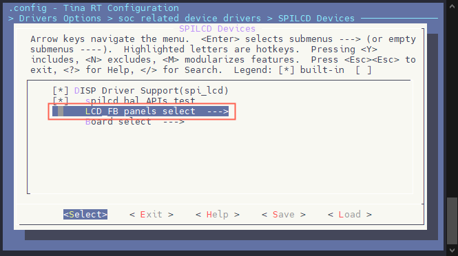

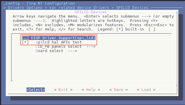

设置 SPI LCD 驱动
SPI LCD 由专门的驱动管理。运行 mrtos_menuconfig 进入配置页面。前往下列地址找到 SPILCD Devices ,注意同时勾选 spilcd hal APIs test 方便测试使用。
[*] spilcd hal APIs test

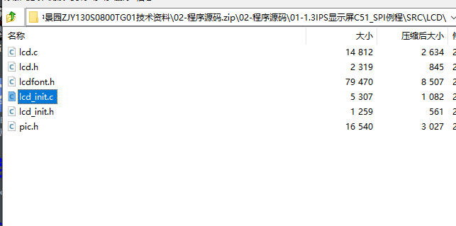

获取屏幕初始化序列

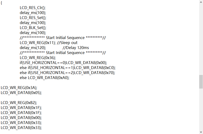

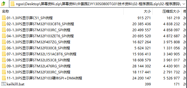

首先询问屏厂提供驱动源码
找到 LCD 的初始化序列代码
找到屏幕初始化的源码
整理后的初始化代码如下:

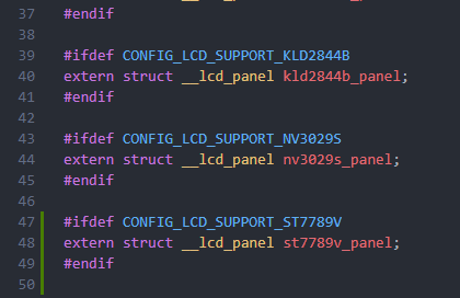

LCD_WR_REG(0x21);
LCD_WR_REG(0x29);

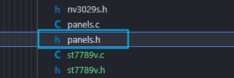

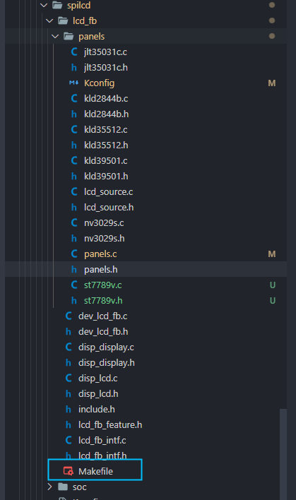

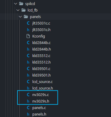

用现成驱动改写 SPI LCD 驱动

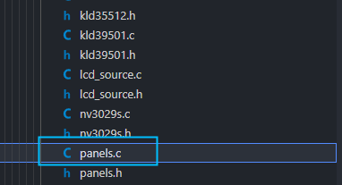

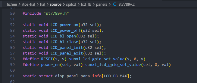

选择一个现成的 SPI LCD 改写即可,这里选择 nv3029s.c 驱动来修改

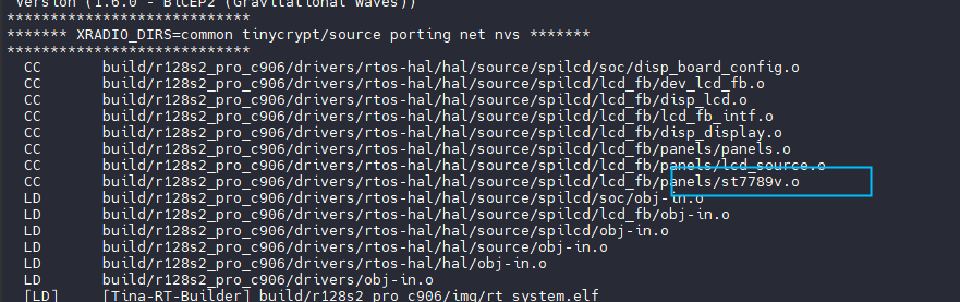

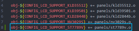

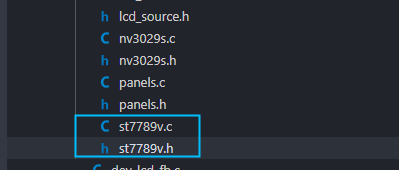

复制这两个驱动,重命名为 st7789v.c

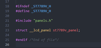

先编辑 st7789v.h 将 nv3029s 改成 st7789v
#ifndef _ST7789V_H
#define _ST7789V_H
#include "panels.h"
struct __lcd_panel st7789v_panel;
#endif /*End of file*/
编辑 st7789v.c 将 nv3029s 改成 st7789v

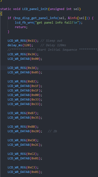

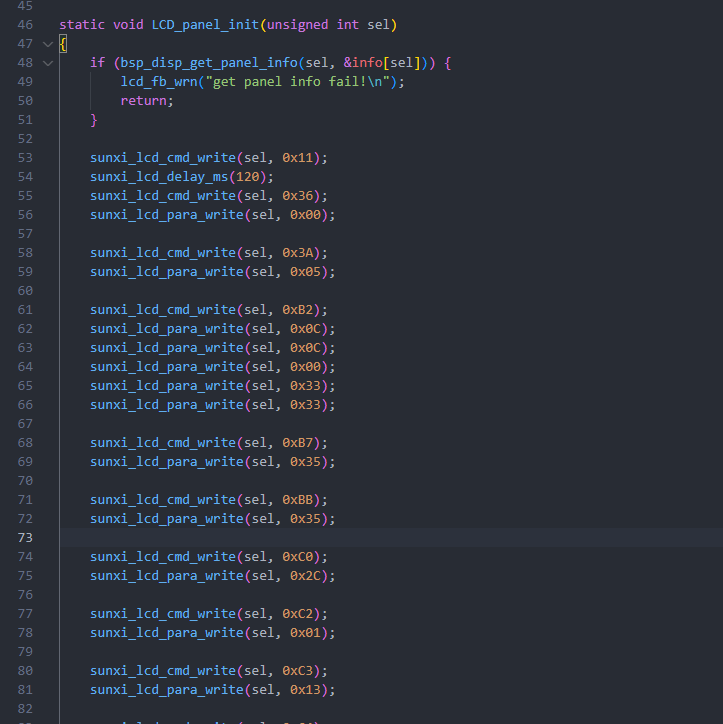

编写初始化序列

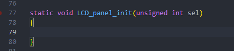

先删除 static void LCD_panel_init(unsigned int sel) 中的初始化函数。
然后将屏厂提供的初始化序列复制进来
然后按照 spi_lcd 框架的接口改写驱动接口,具体接口如下
| 屏厂函数 | SPILCD框架接口 |
LCD_WR_REG |
sunxi_lcd_cmd_write |
LCD_WR_DATA8 |
sunxi_lcd_para_write |
delay_ms |
sunxi_lcd_delay_ms |
可以直接进行替换
完成后如下

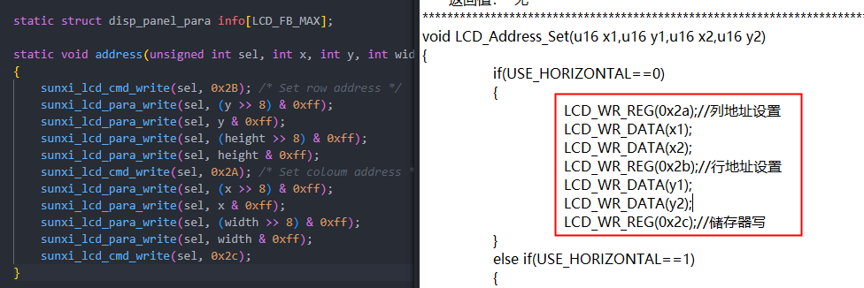

然后对照屏厂提供的驱动修改 address 函数
做如下修改
static void address(unsigned int sel, int x, int y, int width, int height)
sunxi_lcd_cmd_write(sel, 0x2B); /* Set row address */
sunxi_lcd_para_write(sel, (y >> 8) & 0xff);
sunxi_lcd_para_write(sel, y & 0xff);
sunxi_lcd_para_write(sel, (height >> 8) & 0xff);
sunxi_lcd_para_write(sel, height & 0xff);
sunxi_lcd_cmd_write(sel, 0x2A); /* Set coloum address */
sunxi_lcd_para_write(sel, (x >> 8) & 0xff);
sunxi_lcd_para_write(sel, x & 0xff);
sunxi_lcd_para_write(sel, (width >> 8) & 0xff);
sunxi_lcd_para_write(sel, width & 0xff);
sunxi_lcd_cmd_write(sel, 0x2c);

对接驱动框架
完成了屏幕驱动的编写,接下来需要对接到 SPILCD 驱动框架。首先编辑 Kconfig
增加 st7789v 的配置
config LCD_SUPPORT_ST7789V
bool "LCD support st7789v panel"
default n
---help---
If you want to support st7789v panel for display driver, select it.
然后编辑 panels.c 在 panel_array 里增加 st7789 驱动的引用
如下图
#ifdef CONFIG_LCD_SUPPORT_ST7789V
&st7789v_panel,
#endif
之后编辑 panels.h 同样增加引用
如下图
extern struct __lcd_panel st7789v_panel;
#endif
最后编辑外层的 Makefile 增加编译选项
如下所示
obj-${CONFIG_LCD_SUPPORT_ST7789V} += panels/st7789v.o
选择 ST7789V 驱动
在 SPILCD 驱动选择界面可以看到 LCD_FB panels select 选择 SPI 屏幕的驱动
进入 LCD_FB panels select 选项
选择并勾选 [*] LCD support st7789v panel
配置 SPI LCD 引脚
这里是重点部分:打开你喜欢的编辑器,修改文件:board/r128s2/module/configs/sys_config.fex
[lcd_fb0]
lcd_used = 1
lcd_model_name = "spilcd"
lcd_driver_name = "st7789v"
; 屏幕规格配置
lcd_x = 240
lcd_y = 240
lcd_width = 48
lcd_height = 48
; SPI 速率
lcd_data_speed = 50
; PWM 背光配置项
lcd_pwm_used = 1
lcd_pwm_ch = 1
lcd_pwm_freq = 5000
lcd_pwm_pol = 0
lcd_backlight = 100
; 配置 lcd_if = 1 为 DBI 模式,双缓冲
lcd_if = 1
fb_buffer_num = 2
; 配置屏幕传输数据的像素格式,这里是 LCDFB_FORMAT_RGB_565
lcd_pixel_fmt = 10
; 配置 DBI 接口像素格式,这里是 RGB565
lcd_dbi_fmt = 2
; 配置 DBI 时钟的行为模式,这里是自动停止模式。有数据就有时钟,没发数据就没有时钟
lcd_dbi_clk_mode = 0
; 屏幕没有 TE 脚,配置 TE 为 0
lcd_dbi_te = 0
; 配置屏幕 DBI 格式 L4I1
lcd_dbi_if = 2
; 输入图像数据 RGB 顺序识别设置,这里配置是 RGB 格式
lcd_rgb_order = 0
; 设置屏的刷新率,单位Hz。当lcd_dbi_te使能时,这个值设置无效。
lcd_fps = 60
; 使用 SPI1 作为通讯接口
lcd_spi_bus_num = 1
lcd_frm = 2
lcd_gamma_en = 1
lcd_power_num = 0
lcd_gpio_regu_num = 0
lcd_bl_percent_num = 0
;RESET Pin
lcd_gpio_0 = port:PA20<1><0><2><0>
编译打包
运行命令 mp 编译打包,可以看到编译了 st7789v.o

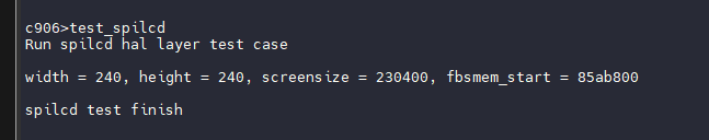

测试
烧录启动之后,屏幕背光启动,但是屏幕全黑。
输入 test_spilcd ,屏幕显示蓝色。

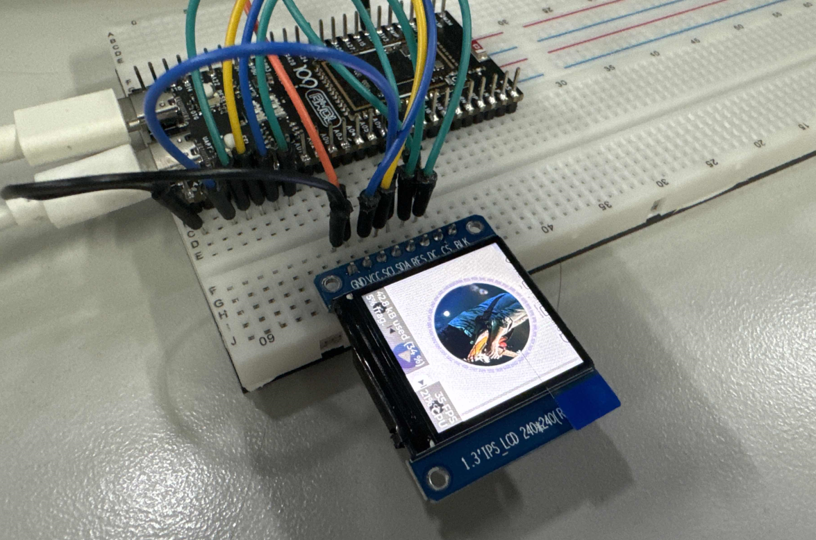

输入 lv_examples 1 可以显示 lvgl 界面

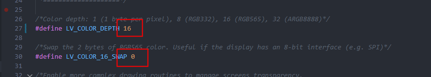

LVGL 颜色异常
这是由于 LVGL 配置的 LV_COLOR_DEPTH 为 32,但是 SPI 屏配置为16位。请修改 lv_conf.h,也请注意 LV_COLOR_16_SWAP 仅有 SPI 需要设置为 1,在使用 DBI 驱动的时候不需要配置为 1。

RGB565和RGB666
SPI显示屏一般支持RGB444,RGB565和RGB666,RGB444使用的比较少,所以只讨论RGB565和RGB666.
RGB565代表一个点的颜色由2字节组成,也就是R(红色)用5位表示,G(绿色)用6位表示,B(蓝色)用5位表示,如下图所示:
RGB666一个点的颜色由3字节组成,每个字节代表一个颜色,其中每个字节的低2位会无视,如下图所示:
