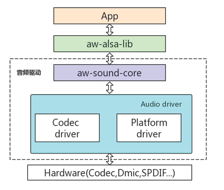

驱动框架
RTOS 上面的音频驱动框架与 Linux 上 ASoC 框架的思想比较类似,分为 codec,platform 模型,core 核心层实现具体的 codec 驱动加载、platform 驱动的选择、数据的搬运、dma 指针的更新等,能够将 codec 驱动与 SoC CPU 解耦合, 方便添加外挂 codec。
音频驱动的大致框架如下:

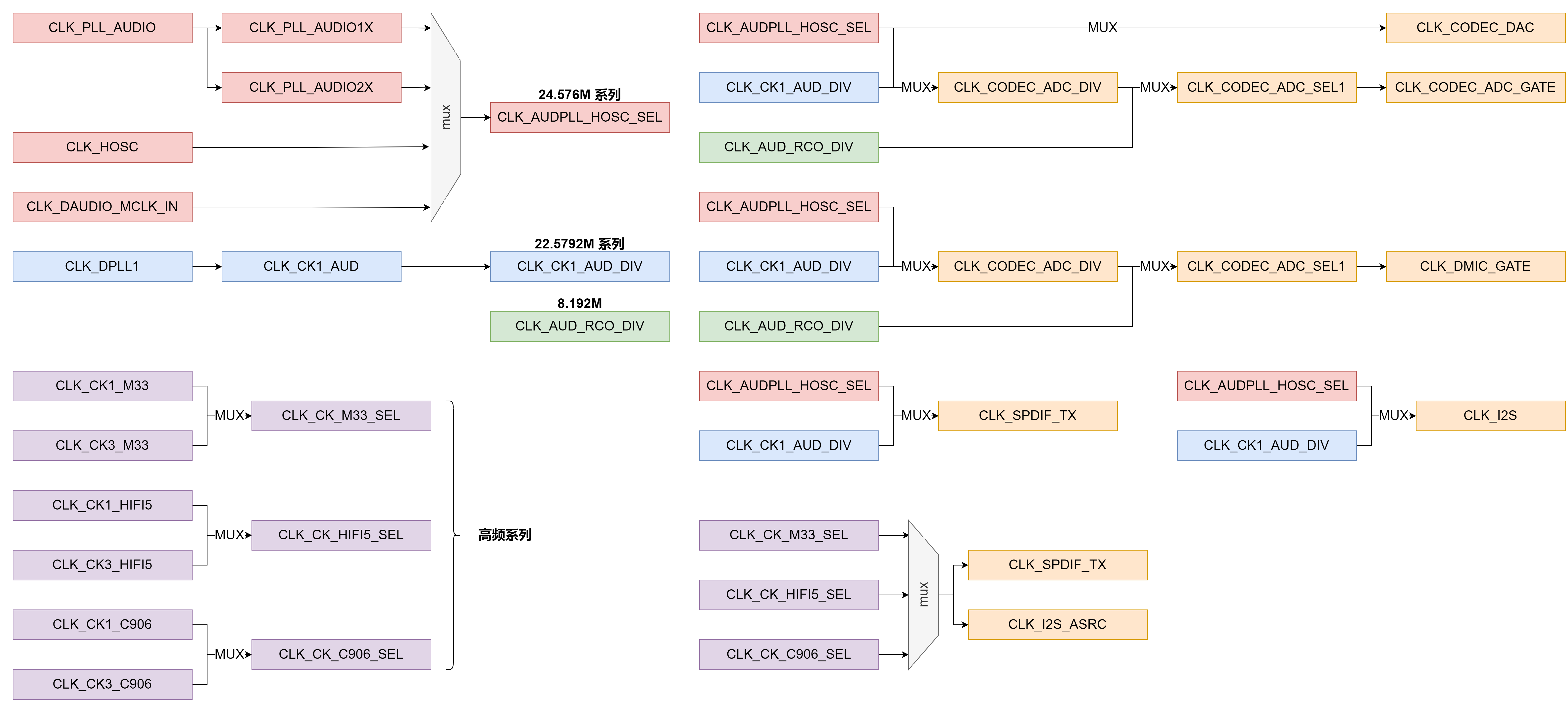

音频时钟树
R128 音频模块时钟源有4 个系列,分别为24.576MHz、22.5792MHz、8.192MHz 以及高频时钟。
- 24.576MHz、22.5792MHz 用于 Audiocodec、I2S/PCM 的播放和录音,S/PDIF 的播放,DMIC 的录音;
- 8.192MHz 用于系统休眠时供 Audiocodec、DMIC 录音,以及 mad 模块;
- 高频时钟用于 S/PDIF 的录音,以及 I2S/PCM 的 ASRC 模块;
时钟树如下图所示:

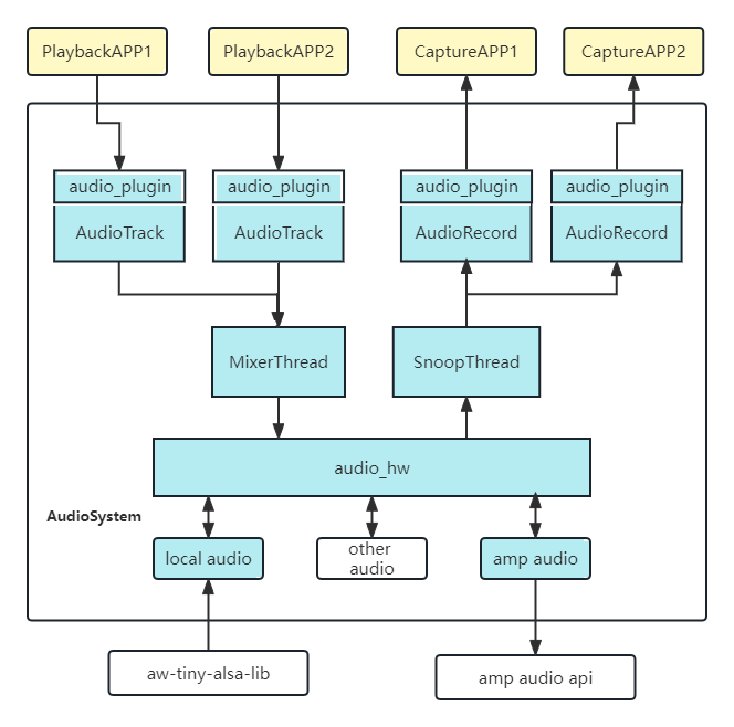

对于多核异构芯片,包含 RV/M33/DSP 三个核,各自运行这一个 RTOS,他们无法同时访问操作同一个音频硬件接口,因此软件上会实现跨核音频相关的功能,并且会屏蔽底层实现细节,让应用无感知,这套软件我们称之为 AudioSystem。
AudioSystem 软件框架
任意核上都能运行 AudioSystem, 因此可以提供统一的音频软件接口,而 AudioSystem 里面会根据实际配置对接到具体音频硬件接口,或者跨核音频接口。主要框图如下:
AudioSystem 可实现的功能包括:
- AudioTrack,支持多实例播放
- AudioRecord,支持多实例录音
- audio_plugin, 支持软件音量、重采样、精度转换、通道映射等功能
- audio_hw, 向上给 AudioTrack/AudioRecord 提供通用的数据读写接口,向下可对接本地声卡、跨核音频接口,甚至是 BT a2dp source 等功能。

AudioSystem 测试工具
ahw_list 命令
用于查看当前 audio_hw 中支持了哪些 audio_hw_elem
audio hw list:
instance |name |read |write
0 |default |0x04064128|0x04063ff4
2 |playback |0000000000|0x04063ff4
第一列instance, 每个elem都有一个instasnce值,决定他们是哪种类型的HW_TYPE
第二列name, 每个elem都有唯一的标志名称。
第三列read,表示读函数指针,0表示不支持读。
第四列write,表示写函数指针,0表示不支持写。
as_test 命令
as_test 可用于测试播放录音功能。
| 选项 | 功能 |
| ‑s | 哪种测试;0: playback; 1: capture; 2: 播放 sine |
| ‑d | 运行时间 (秒); 注意, 录音会根据该值申请对应大小的内存 buffer,不能设置太大 |
| ‑l | 循环执行次数;可以结合‑d 参数实现较低内存长时间的测试 |
| ‑r | 采样率 |
| ‑c | 通道数 |
| ‑b | 采样精度 |
| ‑t | 录音然后播放 |
| ‑n | 指定创建 AudioTrack 时的 name 参数 |
| ‑m | 指定创建 AudioRecord 时的 name 参数 |
| ‑f | adb forward 的端口号 |
测试举例:
播放5s 48K,2ch的正弦波数据:
as_test ‑s 2 ‑d 5 ‑r 48000 ‑c 2
播放5s 48K,2ch,32bit的正弦波数据:
as_test ‑s 2 ‑d 5 ‑r 48000 ‑c 2 ‑b 32
播放10s 16K 1ch的正弦波数据:
as_test ‑s 2 ‑d 10 ‑r 16000 ‑c 1
播放U盘中指定的文件:
as_test ‑s 0 ‑n playback /usb_msc/test.wav
录音1s钟
as_test ‑s 1 ‑m amp ‑d 1 ‑c 3 ‑f 20227
3通道录音100s(‑d 0表示由‑l决定时间=10000*10ms=100s)
as_test ‑s 1 ‑m amp ‑d 0 ‑l 10000 ‑c 3 ‑f 20227
2通道录音3s然后播放出来
as_test ‑s 1 ‑d 3 ‑c 2 ‑m amp ‑t
如果是在dsp使用录音的话,‑m参数要使用default。
as_volume 命令
可以通过 as_volume 命令获取或者设置不同类型的音量值。
注意需要选中 COMPONENTS_AW_AUDIO_SYSTEM_PLUGIN 之后才有该功能。
获取SYSTEM类型的当前音量值
命令:
as_volume ‑t 1 ‑m 0
结果:
softvol(1) read, value=5,5
设置SYSTEM类型的音量值
命令:
as_volume ‑t 1 ‑m 1 8
结果:
softvol(1) read, value=8,8
获取MUSIC类型的音量范围
命令:
as_volume ‑t 2 ‑m 2
结果:
softvol(2) read, min=0, max=10
as_debug 命令
as_debug 用于开启、关闭 AudioSystem 的调试模式。开启后会有更多 (对应代码中 _debug打印) 的调试信息。
开启方式:
as_debug 1

AudioSystem 接口创建实例失败
as_test ‑s 2 ‑d 5 ‑n playback ‑r 48000 ‑c 2
[RV‑AudioTrack‑ERR][AudioTrackCreateWithStream](562) mt add at failed
at create failed
打开 as_debug
as_debug 1
set audio system debug:1
[RV‑AudioSystem‑INF][print_test](47) Audio System test
[RV‑AudioSystem‑DBG][print_test](48) Audio System test
[RV‑AudioSystem‑ERR][print_test](49) Audio System test
再次播放
[RV‑AudioTrack‑DBG][AudioTrackCreateWithStream](540)
[RV‑MixerThread‑DBG][MixerThreadAddAT](445)
[RV‑AudioHW‑DBG][find_alias_name](146) ahw alias name:playback vs playback stream:0
[RV‑AudioHW‑DBG][find_alias_name](146) ahw alias name:amp‑cap vs playback stream:0
at create failed
声卡驱动在 RV 核,不可能会使用跨核接口 “amp‑cap”。使用 ahw_list 查看
c906> ahw_list
audio hw list:
audio hw alias:
p: default ‑‑> playback
c: default ‑‑> amp‑cap
说明 audio_hw 中没有本地的 audio_hw_elem。在开机的时候,并没有初始化 AudioSystem 导致缺少本地 audio_hw_elem。
在启动中加上下面的代码,最好是加在声卡注册后。
lichee/rtos/projects/r128s2/pro_c906/src/main.c
#ifdef CONFIG_COMPONENTS_AW_AUDIO_SYSTEM
AudioSystemInit();
#endif
AudioSystem 接口播放失败
c906> as_test ‑s 2 ‑d 5 ‑n playback ‑r 48000 ‑c 2
[RV‑AP‑chmap‑INF][chmap_ap_update_mode](151) ALL ‑> ch0(average)
[AWALSA_ERR][_snd_pcm_hw_open:452]no such card:audiocodec
[AWALSA_ERR][snd_pcm_open:258]pcm "hw:audiocodec": snd_pcm_open_config failed (return: ‑19)
[RV‑AudioHWPCM‑ERR][pcm_ahw_open](221) pcm open failed:‑19
[RV‑AudioTrack‑ERR][__AudioTrackWrite](397) writw error(MT transfer data error?)
[RV‑AudioTrack‑ERR][_AudioTrackWrite](505) write_size=480, in_size=480, written=‑1
at write return ‑1
上述 log 可以很明显的看到,声卡的名字不匹配,导致打开声卡失败。查看声卡的名字,以 R128 为例。
c906>soundcard ‑l
Sound Card list:
card_num card_name
0 audiocodecdac
改为0 声卡,正常播放
c906> as_test ‑s 0 ‑d 5 ‑n playback ‑r 48000 ‑c 2
