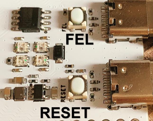

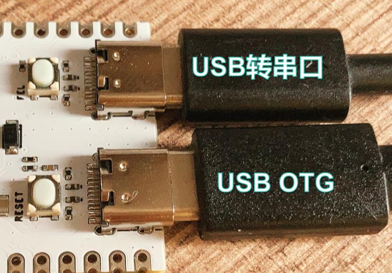

- 使用 USB 数据线连接 USB OTG (USB转串口也可以连接,用于烧录查错)
- 按住
FEL键,然后点击RESET键重置开发板

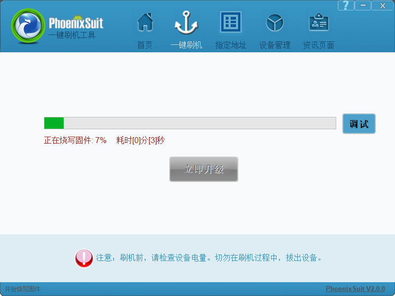

RESET点击后 PhoenixSuit 会自动进入烧录模式,开始下载
- 烧录完成

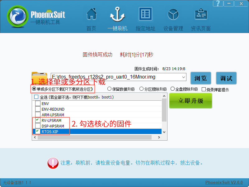

PhoenixSuit 单独分区烧录
在开发的时候,会遇到只需要烧录单独分区的情况,例如只修改了 RV 核心的固件,不需要全盘下载。就可以选择单独分区烧录功能。
- 选择单或多分区下载,PhoenixSuit 会解析固件并生成分区表
- 选择需要下载的核心的固件

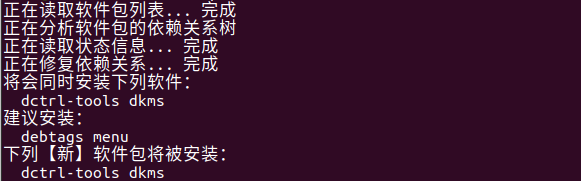

- 安装依赖 dkms,对于 Ubuntu 可以用
sudo apt install dkms dctrl_tools来安装

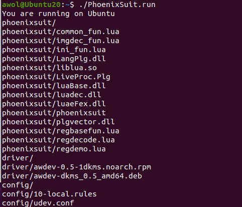

- 打开终端,输入
sudo ./PhoenixSuit.run来运行安装程序。
- 按住
FEL键,然后点击RESET键重置开发板使其进入下载模式

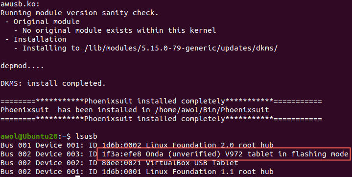

- 安装完成后可以用
lsusb查看 USB 设备,找到ID 1f3a:efe8,找到即安装完成。

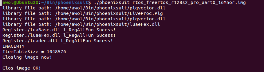

烧录
- 使用命令
sudo ./PhoenixSuit rtos_xxx_uart0_16Mnor.img下载烧录rtos_xxx_uart0_16Mnor.img
- 显示
Clos image OK!时,按住FEL引脚,点击RESET键使芯片进入下载模式

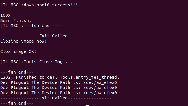

- 开始烧录
- 烧录完成

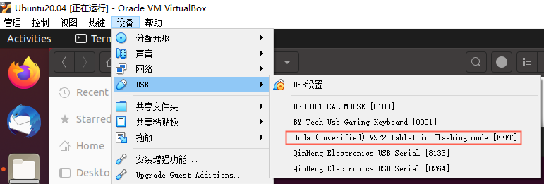

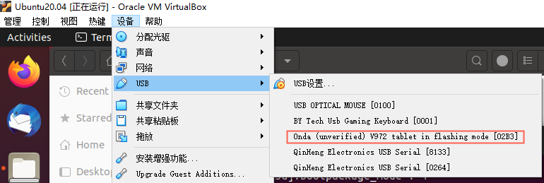

虚拟机 Linux 烧录

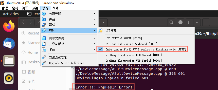

- 如果使用的是虚拟机连接开发板烧录,先运行
sudo ./PhoenixSuit rtos_xxx_uart0_16Mnor.img下载烧录rtos_xxx_uart0_16Mnor.img,先进入下载模式。
- 选择设备-USB,选择 Onda 设备连接虚拟机

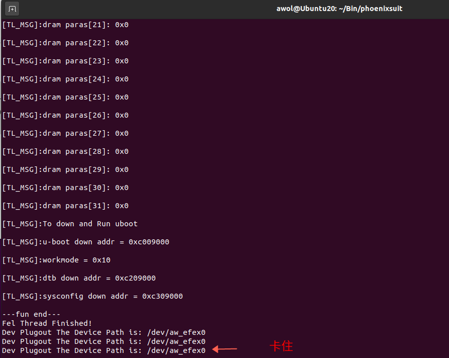

- 开始烧录,但是运行到
Dev Plugout The Device Path is /dev/aw_efex0会卡住
- 此时需要重新到 设备-USB 重新连接 USB 设备,这是因为芯片烧录时需要重置USB,导致USB编号变化,虚拟机不会自动连接。
- 开始下载

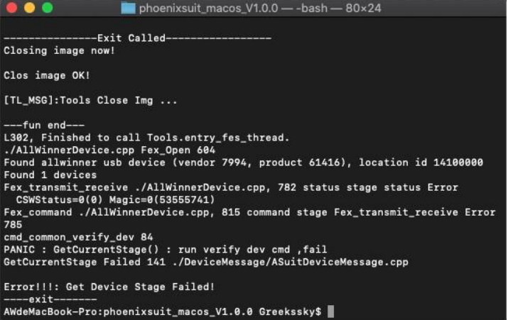

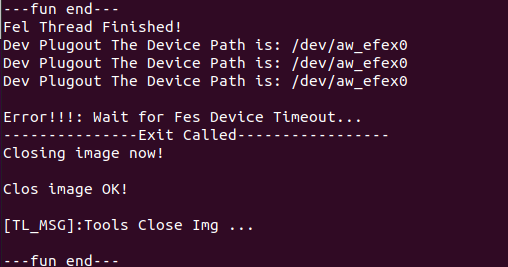

- 如果长时间没有重新连接 USB 设备,PhoenixSuit 会超时自动退出,报错如下
- 如果刚才长时间没有重新连接,超时后连接上 USB 设备,重新运行
sudo ./PhoenixSuit rtos_xxx_uart0_16Mnor.img下载命令。会出现Errpr!!!: PnpFesIn Error!这是因为烧录启动时的 USB 模式不匹配导致的,之前的操作导致USB进入了FFFF模式。此时需要按住FEL引脚,点击RESET键使芯片进入下载模式重新下载(下载模式会显示02B3)

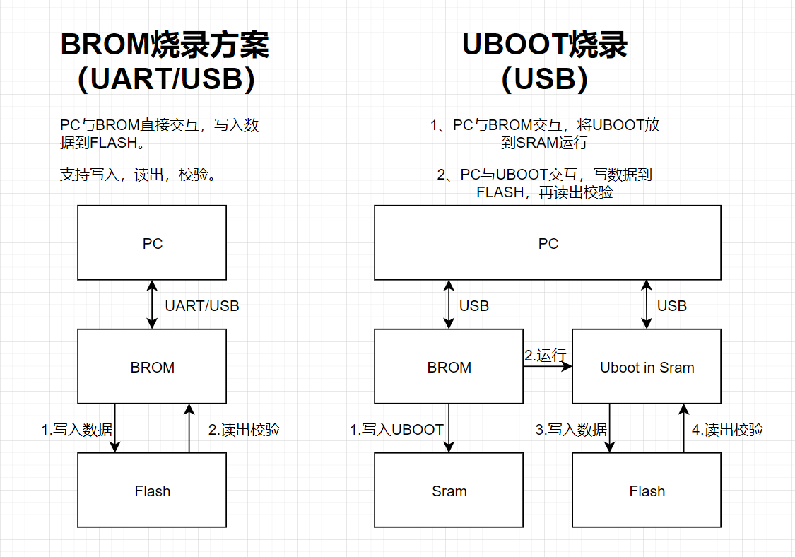

USB 烧写的流程
R128 系统的烧写流程如下:
- 片内引导 BROM 初始化芯片,识别到 PA1,PA2 脚为 USB 烧录模式,初始化 USB
- 上位机通过 USB 烧写 BOOT0 到 SRAM 中,并运行 BOOT0
- BOOT0 初始化 PSRAM,返回完成信号等待上位机下载 BOOT1(U-Boot)
- 上位机收到信号,下载 BOOT1(U-Boot)到 PSRAM 中,并引导运行 BOOT1(U-Boot)
- BOOT1(U-Boot) 初始化系统资源,初始化内部 SPI NOR,USB2.0 等资源,等待上位机下载
- 上位机下发固件,进入烧写模式,烧写固件

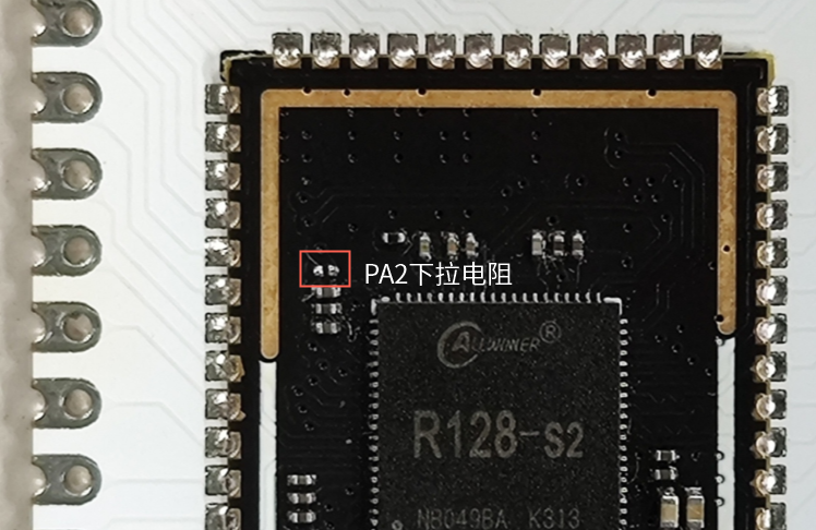

R128 支持使用 UART 烧写系统。

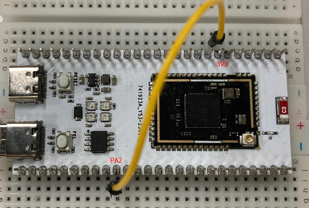

请注意:R128 Module 在硬件上下拉了 PA2 引脚,默认配置为USB下载模式。如果希望使用 UART 下载需要摘除 PA2 下拉电阻,或者外部上拉 PA2 到 3V3
PA2 下拉电阻为 47K,可以直接上拉 PA2 到 3V3 进入UART下载模式

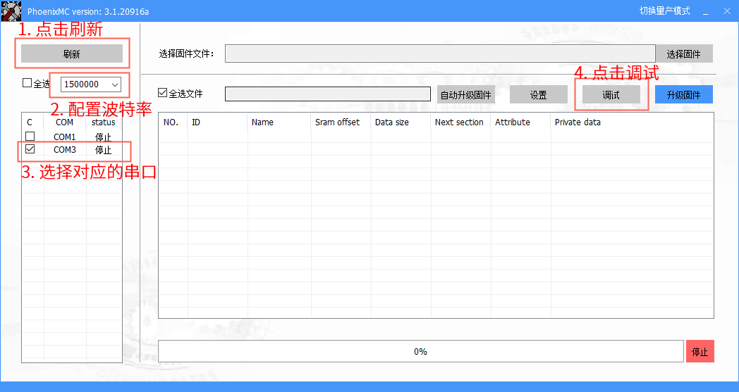

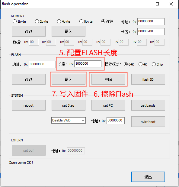

UART 下载设置
- 打开
PhoenixMC点击刷新,注意在下载过程中请断开各类串口监视器,不能占用串口,否则刷新找不到对应串口。 - 配置串口波特率,一般选择 1500000 即可
如果选择太高的波特率会导致通讯错误,板载的 CH340C 仅支持最大2000000波特率
- 点击
刷新选择对应的串口 - 点击调试进入调试界面
如果出现 Open uart error! 则表示没有关闭串口助手或者选择错了串口。

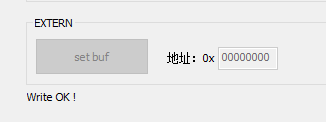

- 配置 Flash 长度,例如 R128 内置 16M NOR Flash,这里就填入
0x1000000也就是 16M 长度 - 烧写前先擦除 Flash
- 点击写入

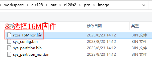

- 选择 16M 固件,注意这个固件后缀名是
.bin,不是 USB 烧写的.img文件
注意:USB 烧写使用的是专有格式,需要 PhoenixSuit 解析并烧录,UART 烧写使用的是通用格式,为内置 SPI NOR 的镜像文件。
- 提示文件较小,点击确定即可

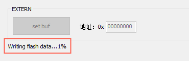

- 开始烧写
- 烧写完成,下载结束

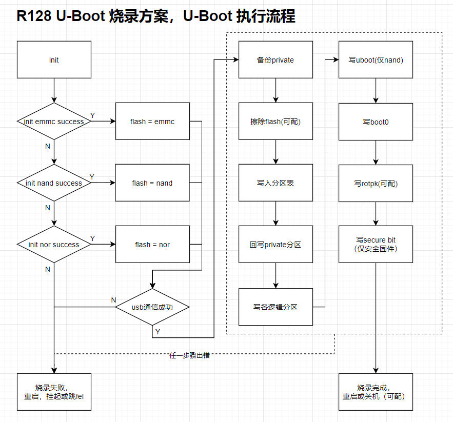

烧录流程
U-Boot 烧录执行流程
