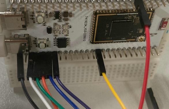

引脚配置如下:
| R128 Devkit | TFT 模块 |
| PA12 | CS |
| PA13 | SCK |
| PA18 | MOSI |
| PA9 | PWM |
| PA20 | RESET |
| PA19 | RS |
| 3V3 | 3.3V |
| GND | GND |

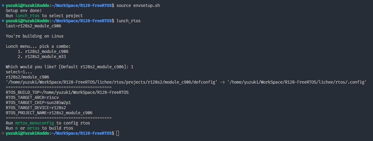

载入方案
$ source envsetup.sh
$ lunch_rtos 1

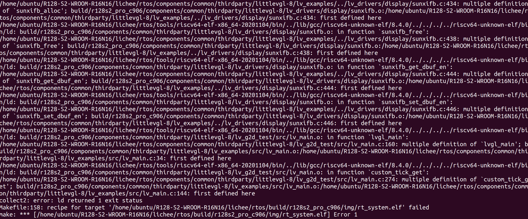

注意,lv_examples 与 lv_g2d_test 不能同时勾选,否则会报错重复定义错误。
错误如下:
如果出现 update_mbr_failed,请参照常见问题修改分区表增大分区容量

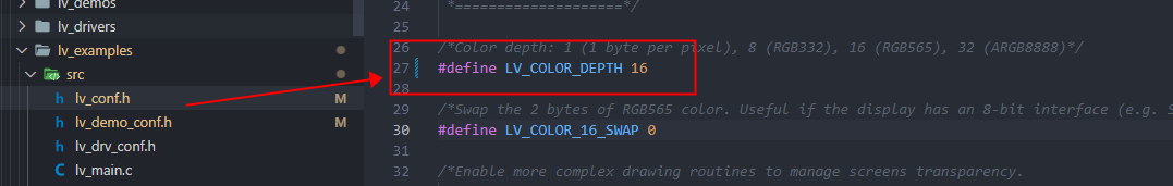

修改 LVGL 显示配置
SPI 屏幕
进入 lichee/rtos-components/thirdparty/littlevgl-8/lv_examples/src/lv_conf.h 找到 LV_COLOR_DEPTH 并修改为 16 位,LV_COLOR_16_SWAP 置为 1 进行红蓝颜色交换。
DBI 屏幕
进入 lichee/rtos-components/thirdparty/littlevgl-8/lv_examples/src/lv_conf.h 找到 LV_COLOR_DEPTH 并修改为 16 位,DBI 不需要配置LV_COLOR_16_SWAP

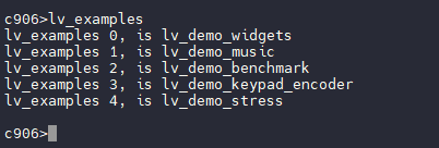

编译打包刷写后,在控制台输入 lv_examples 可以查看相关命令。

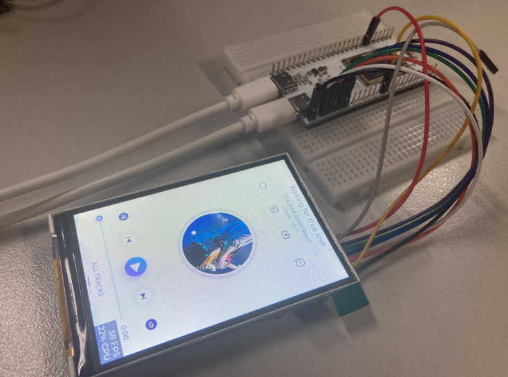

运行 lv_examples 1 即可在屏幕显示 LVGL 界面。
