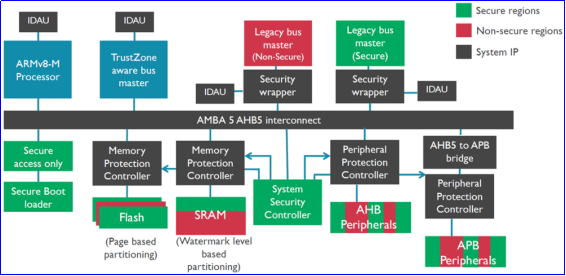

下图是 ARM 为 M33 Star 提供的一种基于 TrustZone 的 SoC 架构参考实现
当 CPU 取指或者访问数据时,经过 SAU 与 IDAU 审查之后,携带安全属性,进入 AHB 总线。
由于 SAU/IDAU 机制只适用于 Arm M33 Star 处理器,那么 AHB 设备使用下列两种方法识别与应答这些携带安全属性的访问
- 第一种是外设在设计时就可以识别安全属性;
- 第二种需要借助其他控制器来实现,比如上图中的 PPC。开发人员设置 PPC 为不同的外设设置不同的访问规则。同理 MPC 则是用于设置存储器区域的安全属性。
R128 上有些外设可以识别安全属性,比如 CE、DMA 等。大部分外设需要借助 SPC 来配置其安全属性。其中的 PPC 对应 R128 上的 SPC,MPC 对应 R128 上的 SMC,TZMA

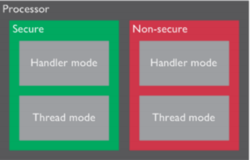

Arm M33 Star TrustZone 简介
Arm M33 Star TrustZone 与 Arm A 系列的 TrustZone 类似,在设计上,处理器都具有安全与非安全状态,非安全软件只能访问非安全内存。与 Arm A 处理器中的 TrustZone 技术不同, Arm M33 Star 的 Secure 和 Normal 世界是基于内存映射的,转换在异常处理中自动发生。

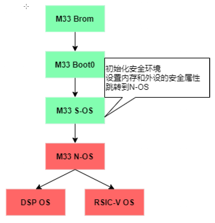

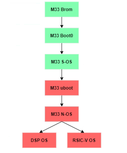

启动流程
R128 包含三个处理器,分别为 M33(ARM)、C906(RISC‑V)、HIFI5(DSP),仅 M33 支持安全隔离。
从安全性考虑,Brom 启动时,系统必须处于安全状态,因此,选择 M33 作为启动核。

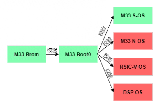

R128 对于 nor 和 nand 方案采用不同的启动流程。对于 nor 方案,安全启动流程如下图所示。启动过程没有 uboot,由 boot0 直接启动安全和非安全 OS,其中 brom、boot0、S‑OS 位于安全域,M33 N‑OS、DSP OS、RISC‑V OS 位于非安全域。

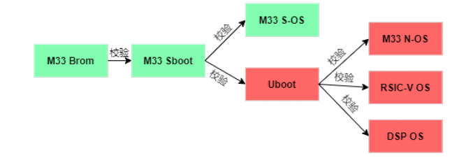

对于 nand 方案,由于 nand 需要完整的 nand 驱动才能加载位于逻辑分区的数据,而 boot0 目前只有简单驱动,只能读取物理数据,uboot 有完整的驱动,才能读取逻辑数据。因此 nand 方案启动过程是由 boot0 启动 M33 S‑OS,再由 M33 S‑OS 启动 uboot,启动流程如下图所示。
校验流程
对于 Nor 方案来说,Brom 加载并校验 sboot,通过后,sboot 加载 M33 S‑OS、M33 N‑OS、RISC‑V OS、DSP OS,并对他们进行校验。所有校验处理都在安全域进行,保障了校验过程的安全性。
对于 nand 方案来说,Brom 加载并校验 Sboot,再由 Sboot 加载和校验 M33 S‑OS,最后 Uboot 对 M33 N‑OS、RISC‑V OS、DSP OS 进行加载和校验

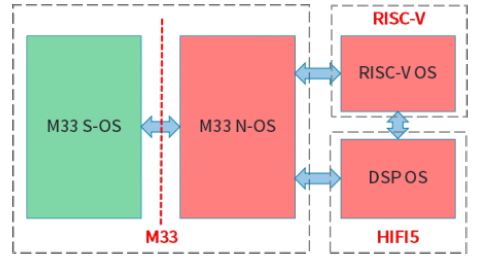

软件系统架构

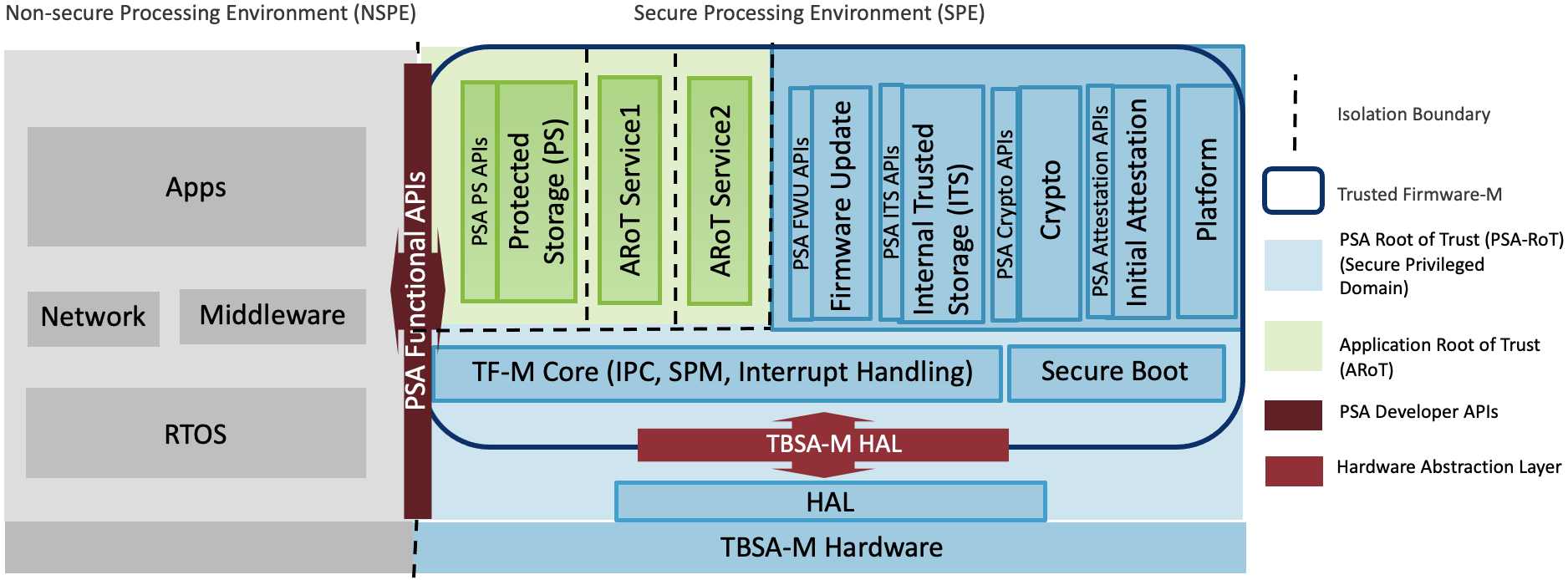

R128 系统中只有一份安全 OS,即运行在 M33 上的 S‑OS,其他 RISC‑V/DSP 如需访问安全资源,跨核调用到 M33 N‑OS,M33 N‑OS 再调用 S‑OS 的资源。
TFM
M33 Star 安全 OS 我们采用的 Arm 官方推出的 TF‑M(Trusted Firmware‑M),TF‑M 实现了ARMv8‑M 架构的 SPE(Secure Porcessing Environment),它是一种对标 PSA 认证的平台安全架构参考实现,方便 Chip、RTOS 与 Device 通过 PSA 认证。其软件框架如下图所示。
TF‑M 包含:
- 安全启动。用来来认证 NSPE/SPE 镜像的完整性。
- TF‑M Core。负责控制 SPE 与 NSPE 隔离、通信。
- 安全服务。包括 ITS(Internal Trusted Storage),PS(Protected Storage)等。
源码结构
