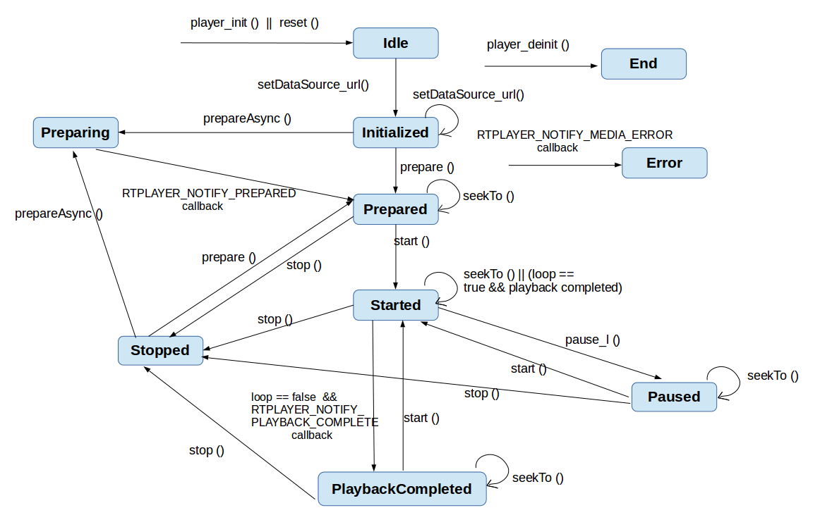

rtplayer 状态图
这张状态转换图清晰地描述了 rtlayer 的各个状态,也列举了主要的方法的调用时序,每种方法只能在一些特定的状态下使用,否则会出错。另外,只有在 Prepared、Started、Paused、Play‑backCompleted 这四种状态下可以进行 seekTo() 操作,并且 seekTo() 之后,状态不变。
Idle 状态
Idle 状态:当调用 player_init() 创建一个 rtplayer 或者调用了其 reset() 方法时,rtplayer 处于 idle状态。
Initialized 状态
这个状态比较简单,调用 setDateSource_url() 方法就进入 Initialized 状态,表示此时要播放的文件已经设置好了
Preparing 状态
调用 prepare() 函数还没返回或者是调用 prepareAsync() 并且还没收到 RTPLAYER_NOTIFY_PREPARED 这个回调消息的时候就处于 Preparing 状态
Prepared 状态
调用 prepare() 函数已经返回或者是调用 prepareAsync() 并且已经收到 RTPLAYER_NOTIFY_PREPARED 这个回调消息之后的状态就处于 Prepared 状态。在这个状态下说明所有的资源都已经就绪了,调用 start() 函数就可以播放了。
Started 状态
rtplayer 一旦 prepare 完成,就可以调用 start() 方法,这样 rtplayer 就处于 Started 状态,这表明 rtplayer 正在播放文件过程中。可以使用 XPlayerIsPlaying() 测试 rtplayer 是否处于了 Started 状态。如果播放完毕,而又设置了循环播放,则 rtplayer 仍然会处于 Started 状态。
Paused 状态
Started 状态下可以调用 pause_l() 方法暂停 rtplayer,从而进入 Paused 状态,rtplayer 暂停后再次调用 start() 则可以继续 TPlayer 的播放,转到 Started 状态。
Stopped 状态
Started 或者 Paused 状态下均可调用 stop() 停止 rtplayer,而处于 Stop 状态的 rtplayer 要想重新播放,需要通过 prepareAsync() 和 prepare() 回到先前的 Prepared 状态重新开始才可以。
PlaybackCompleted 状态
文件正常播放完毕,而又没有设置循环播放的话就进入该状态,并且会通过 RTPLAYER_NOTIFY_PLAYBACK_COMPLETE 这个消息回调给应用。此时可以调用 start() 方法重新从头播放文件,也可以 stop() 停止 rtplayer,或者也可以 seekTo() 来重新定位播放位置。
Error 状态
由于某种原因 rtplayer 出现了错误,就会进入该状态,并且会通过 RTPLAYER_NOTIFY_MEDIA_ERROR 这个消息回调给应用。如果 rtplayer 进入了 Error 状态,可以通过调用 reset() 来恢复,使得 rtplayer 重新返回到 Idle 状态。
End 状态
通过 plater_deinit() 的方法可以进入 End 状态,只要 rtplayer 不再被使用,就应当尽快将其 destroy 掉。
