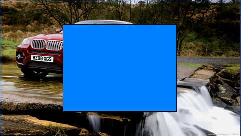

矩形填充(fill color rectgngle)
填充矩形区域功能可以实现对某块区域进行预订的颜色值填充,如下图就填充了 0xFF0080FF的 ARGB 值,该功能还可以通过设定数据区域大小实现画点和直线,同时也可以通过设定 flag 实现一种填充颜色和目标做 alpha 运算。

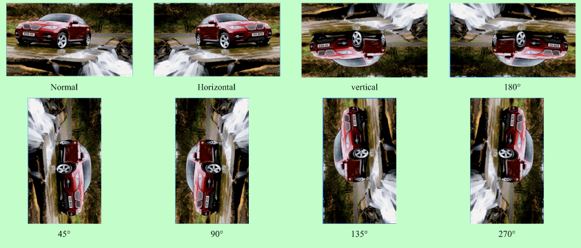

旋转和镜像 (rotate and mirror)
旋转镜像主要是实现如下 Horizontal、Vertical、Rotate180°、Mirror45°、Rotate90°、Mirror135°、Rotate270° 共 7 种操作。

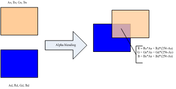

alpha blending
不同的图层之间可以做 alpha blending。Alpha 分为 pixel alpha、plane alpha、multi alpha 三种:
- pixel alpha 意为每个像素自带有一个专属 alpha 值;
- plane alpha 则是一个图层中所有像素共用一个 globe alpha 值;
- multi alpha 则每个像素在代入 alpha 运算时的值为 globe alpha*pixel alpha,可以通过 G2D 驱动接口的 flag 去控制

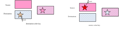

colorkey
不同 image 之间可以做 colorkey 效果:
左图中 destination 的优先级高于 source,destination 中 match 部分(橙色五角星部分),则被选择透过,显示为 source 与 destination 做 alpha blending 后的效果图。
右图中 source 的优先级高于 destination,则 source 中 match 部分(深红色五角星部分),则被选择透过,直接显示 destination 与 source 做 alpha blending 后的效果图。

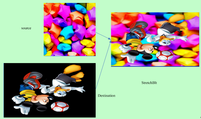

缩放 (Stretchblt)
Stretchblt 主要是把 source 按照 destination 的 size 进行缩放,并最终与 destination 做alpha blending、colorkey 等运算或直接旋转镜像后拷贝到目标

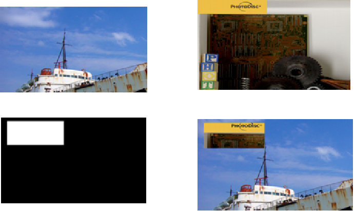

三元光栅操作 (maskblt rop3)
对于图像有同样光栅操作用于生成各种特殊效果, 我们要处理的有三种像素: 源图像像素, 目标图像像素, 画刷像素 (模板图像像素)。如下图所示, 从左上到右下分别是 src ptn mask dst。

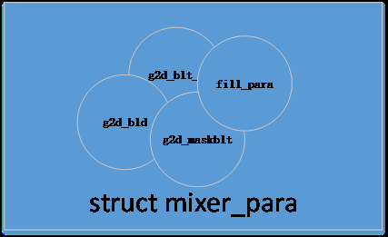

struct mixer_para 是 RCQ 批处理的核心结构体,可以看到除了第一个成员,其它成员的类型都是旧驱动里面有的,struct mixer_para 是之前驱动接口结构体的一个合集,如图所示:
所以你可以用批处理接口完成上面其它接口的功能,只要你设置好对应的成员和g2d_operation_flag即可.

arg[0] task id(由G2D_CMD_CREATE_TASK命令获得)
arg[1] arg指向mixer_para指针,批处理的话就是数组指针
该 ioctl 命令的作用是执行批处理的硬件操作。
值得注意 arg[1] 中的mixer_para,必须是G2D_CMD_CREATE_TASK 之后返回的 mixer_para 或者是通过另外一个 ioctl 命令G2D_CMD_TASK_GET_PARA 才行,这里不需要制定帧数的原因是前面的G2D_CMD_CREATE_TASK 已经指定好帧数,而G2D_CMD_TASK_APPLY 是基于task id 来执行的。

获取指定 task id 的 mixer para
g2d_cmd:G2D_CMD_TASK_GET_PARA
用户必须自行保证传入的指针所指向的内存足够存放这么多帧的参数
