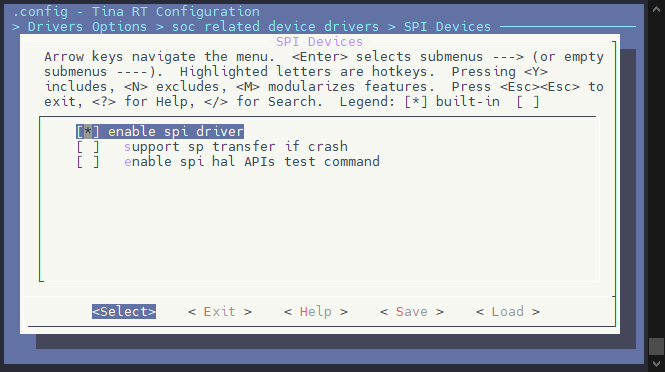

menuconfig 配置说明
配置路径如下:
Kernel Setup --->
Drivers Setup --->
SoC HAL Drivers --->
SPI Devices --->

如果在 menuconfig 中将 spi test 配置打开,那么可以在 RTOS 系统中运行相应的 SPI 调试命令。
hal_spidev_test 测试SPI Single模式,可以配置端口,频率,数据量,循环次数等参数
hal_spidev_test -D <port> -s <freq> -S <size> -I <loop> [-v]
hal_spi_slave_driver Slave模式驱动,需要先再slave设备端跑起该驱动,才能在master端进行相应测试
hal_spi_slave_driver probe <port> <freq>hal_spi_slave_driver remove <port>hal_spi_slave_driver abort <port>hal_spi_slave_driver dump <port> <addr> <size>
hal_spi_slave_test Slave模式测试命令,该命令需要在master端运行
hal_spi_slave_test <port> <freq> <addr> <size> <loop> [debug]

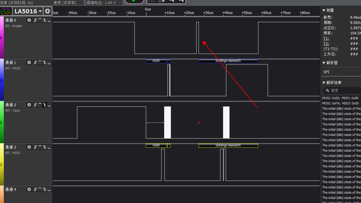

多笔数据连续发送时,如何让CS脚保持使能
问题现象:每包数据发送后,CS脚都会翻转一次,重新使能,导致与外设通信异常
解决方法:将 cs_mode 配置为手动,并将需要CS信号包在内的多包数据,一次性传给驱动
hal_spi_master_config_t cfg = { 0 };
hal_spi_master_transfer_t tr[2];
cfg.cs_mode = HAL_SPI_CS_SOFT;
hal_spi_init(port, &cfg);
hal_spi_xfer(port, &tr, ARRAY_SIZE(tr));
