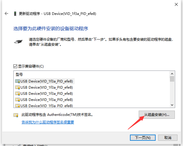

驱动安装
Windows 驱动安装
Windows 驱动下载地址:https://www.aw-ol.com/downloads/resources/15

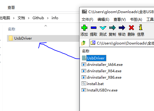

- 下载后解压
UsbDriver到任意文件夹

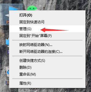

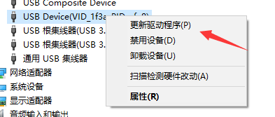

- 右键此电脑,管理
- 链接待烧录的设备,并使设备进入下载模式,找到资源管理器里的
USB Device(VID_1f3a_PID_efe8)

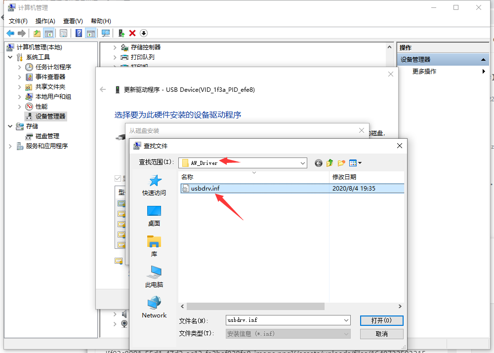

- 右键,更新驱动程序

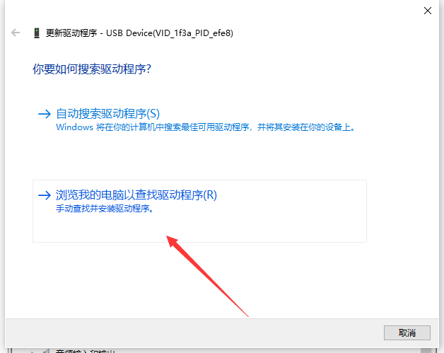

- 浏览我的电脑查找

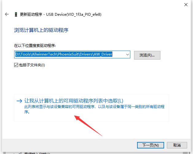

- 让我从计算机上的可用驱动列表中选取

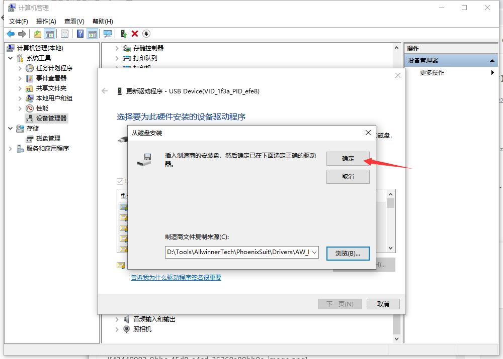

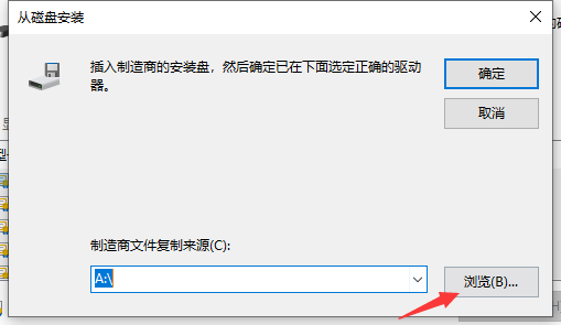

- 从磁盘安装
- 浏览
- 选择刚才解压出来的文件夹中的
usbdrv.inf文件
- 确定

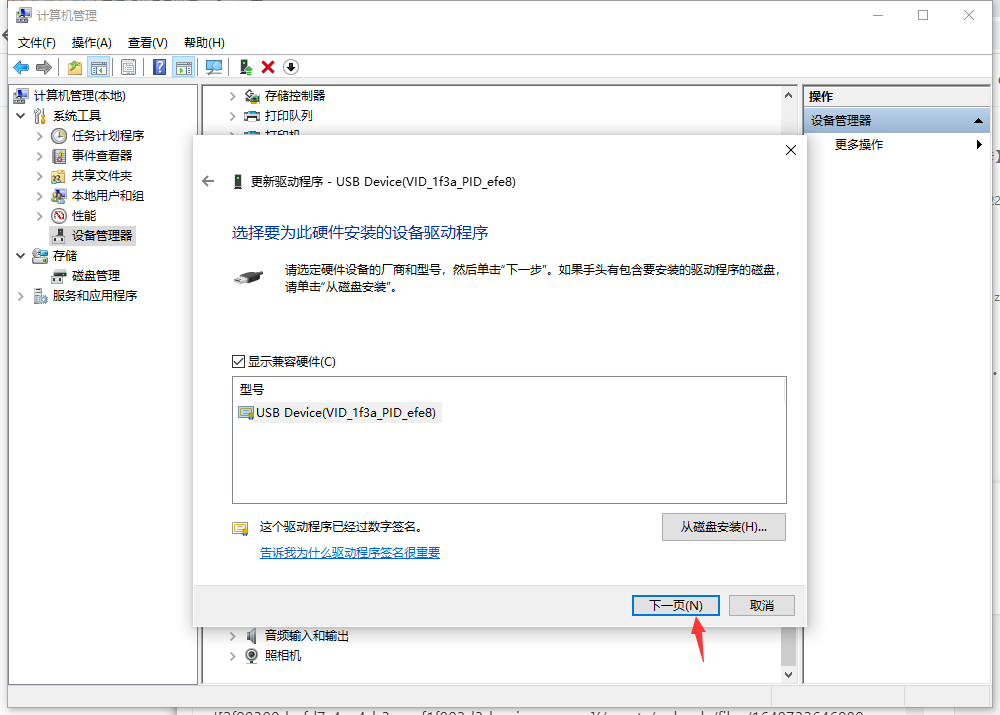

- 下一页

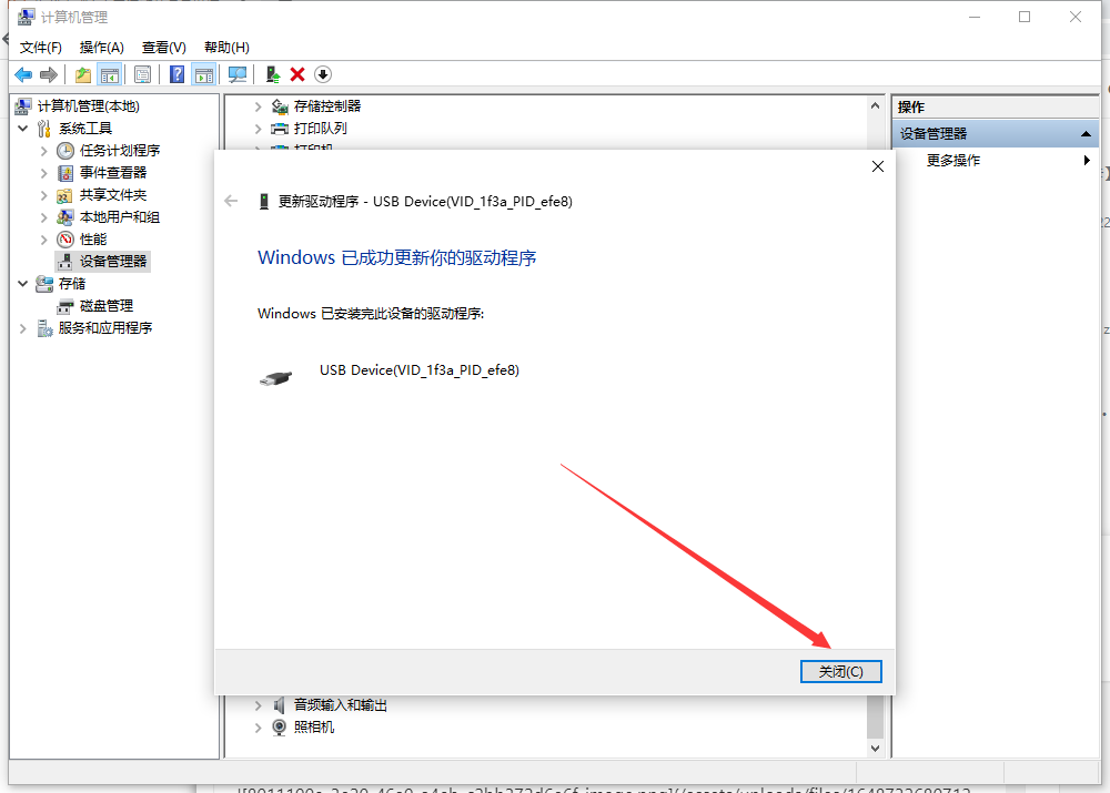

- 安装完成,关闭窗口

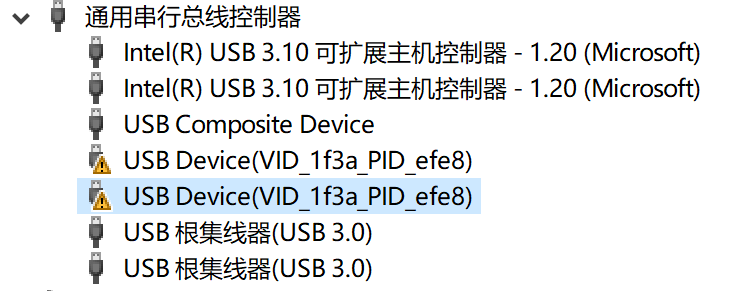

- 问题:
出现两个 USB Devices
解决方法:

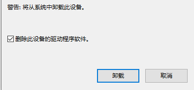

- 右键卸载设备
- 勾选卸载驱动程序
- 重新安装一遍
