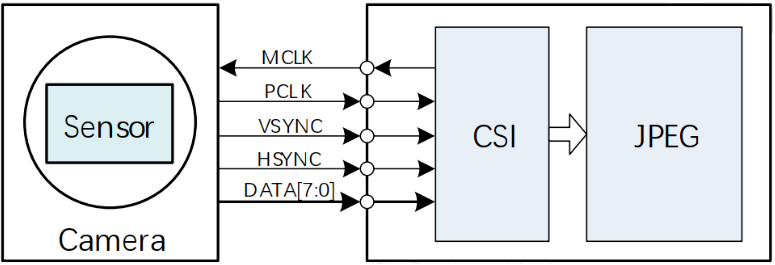

SENSOR -> CSI 通路
CSI (CMOS sensor interface)接口时序上可支持独立 SYNC 和嵌入 SYNC(CCIR656)。支持接收 YUV422 或 YUV420 数据。
VSYNC 和HSYNC 的有效电平可以是正极性,也可以是负极性。在配置时,需要保证摄像头和 CSI 内部配置保持一致。

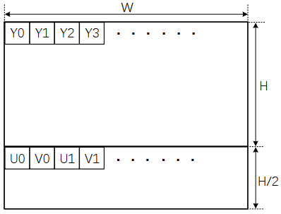

最常见的 YUV422 格式输入后,内部只能处理成 YUV420 格式,并输出到 memory 存以 NV12布局形式。

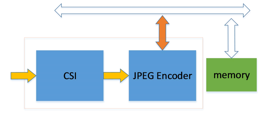

online 模式
Online 模式的通路框图如下图所示:
Sensor(摄像头) 输出 YUV422 格式数据到 CSI,CSI 接收到 YUV422 后处理成 YUV420 格式,每接收到 16 行数据后,硬件会自动启动 JPEG encoder 进行一次编码操作,编码输出的码流通过总线直接写到设定好的内存中,故可认为 Online 模式下图像的接收和编码是同时进行的。在一帧数据接收完并编码结束后,JPEG encoder 会产生 ve finish(编码完成) 中断。因此,对图像分辨率的要求是行列数为 16 的整数倍,支持的最小分辨率为 32*32。
Online 分块模式与整帧模式的区别在于,分块模式可以在 JPEG 编码输出数据量达到设定值 (例如 2KB/4KB) 后产生中断,并且可以在一帧编码过程中循环使用编码输出空间,例如只分配 8KB的编码输出空间,而一帧图像编码数据有 20KB,则在第一次写满 8KB 后,JPEG 将会从这 8KB的首地址开始存储,循环使用,故需要软件配合将之前的数据读走,否则之前的数据会被覆盖。

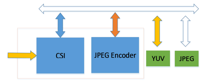

offline 模式
Offline 模式的通路框图如下图所示:
Offline 模式下,CSI 会将 YUV420 的原始图像数据存储到 YUV memory 中,存放格式为NV12。一帧图像全部存完后,产生写回中断 (wb finish),然后由软件启动 JPEG 开始编码, JPEG 编码器会读取 YUV memory 中的原始数据送给 Encoder 进行编码,编码后的数据写到JPEG memory 中。
