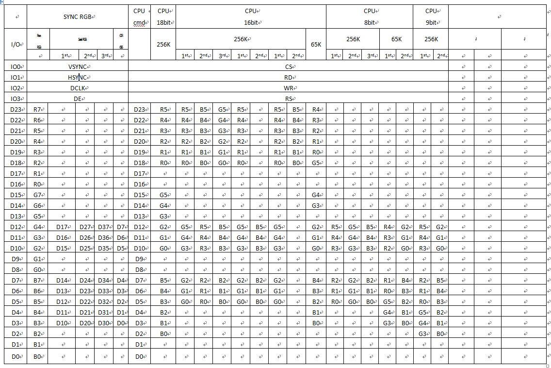

(1)RGB 接口
RGB接口在全志平台又称HV接口(Horizontal同步和Vertical同步)。有些LCD屏支持高级的功能比如 gamma,像素格式的设置等,但是 RGB 协议本身不支持图像数据之外的传输,所以无法通过 RGB 管脚进行对 LCD 屏进行配置,所以拿到一款 RGB 接口屏,要么不需要初始化命令,要么这个屏会提供额外的管脚给 SoC 来进行配置,比如 SPI 和 I2C 等。RGB 屏幕有许多格式,不同的位宽,不同的时钟周期。下表是位宽与时钟周期的区别。
| 位宽 | 时钟周期数 | 颜色数量和格式 | 并行\串行 RGB |
| 24 bits | 1 cycle | 16.7M colors, RGB888 | 并行 |
| 18 bits | 1 cycle | 262K colors, RGB666 | 并行 |
| 16 bits | 1 cycle | 65K colors, RGB565 | 并行 |
| 6 bits | 3 cycles | 262K colors, RGB666 | 串行 |
| 6 bits | 3 cycles | 65K colors, RGB565 | 串行 |
串行 RGB 是相对于并行 RGB 来说,而并不是说它只用一根线来发数据,只要通过多个时钟周期才能把一个像素的数据发完,那么这样的 RGB 接口就是串行 RGB。
(2)I8080 屏幕
Intel 8080 接口屏(又称 MCU 接口),很老的协议,一般用在分辨率很小的屏上。
管脚的控制脚有6种:
- CS 片选信号,决定该芯片是否工作.
- RS 寄存器选择信号,低表示选择 index 或者 status 寄存器,高表示选择控制寄存器。实际场景中一般接SoC的LCD_DE脚(数据使能脚)
- WR (低表示写数据) 数据命令区分信号,也就是写时钟信号,一般接 SoC 的 LCD_CLK 脚
- RD (低表示读数据)数据读信号,也就是读时钟信号,一般接 SoC 的 LCD_HSYNC 脚
- RESET 复位LCD( 用固定命令系列 0 1 0来复位)
- Data 是双向的数据通路
I8080 根据的数据位宽接口有 8/9/16/18,连哪些脚参考,即使位宽一样,连的管脚也不一样,还要考虑的因素是 RGB 格式。
- RGB565,总共有 65K 这么多种颜色
- RGB666,总共有 262K 那么多种颜色
- 9bit 固定为 262K

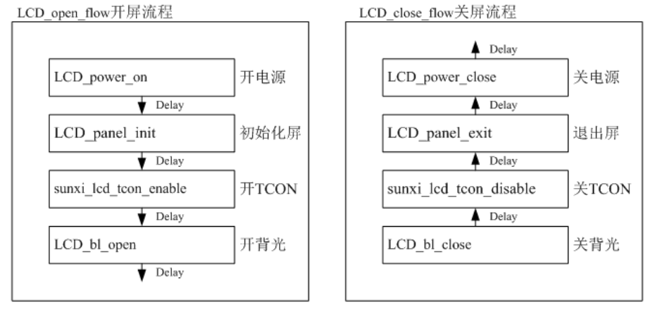

LCD_open_flow
LCD_open_flow 函数只会在系统初始化的时候调用一次,执行每个 LCD_OPEN_FUNC 即是把对应的开屏步骤函数进行注册,先注册先执行,但并没有立刻执行该开屏步骤函数。
函数原型:
static __s32 LCD_open_flow(__u32 sel)
函数常用内容为:
LCD_OPEN_FUNC(sel, LCD_power_on,10);
LCD_OPEN_FUNC(sel, LCD_panel_init, 50);
LCD_OPEN_FUNC(sel, sunxi_lcd_tcon_enable, 100);
如上,调用四次 LCD_OPEN_FUNC 注册了四个回调函数,对应了四个开屏流程, 先注册先执行。实际上注册多少个函数是用户自己的自由,只要合理即可。
- LCD_power_on 即打开 LCD 电源,再延迟 10ms;这个步骤一般用于打开 LCD 相关电源和相关管脚比如复位脚。这里一般是使用电源控制函数说明和管脚控制函数说明进行操作。
- LCD_panel_init 即初始化屏,再延迟 50ms;不需要初始化的屏,可省掉此步骤,这个函数一般用于发送初始化命令给屏进行屏初始化。如果是 I8080 屏用I8080 接口函数说明,如果是其它情况比如 i2c 或者 spi 可以看使用 iic/spi 串行接口初始化,也可以用 GPIO 来进行模拟。
- sunxi_lcd_tcon_enable 打开 TCON,再延迟 100ms;这一步是固定的,表示开始发送图像信号。
- LCD_bl_open 打开背光,再延迟 0ms。前面三步搞定之后才开背光,这样不会看到闪烁。这里一般使用的函数请看背光控制函数说明。
LCD_OPEN_FUNC
注册开屏步骤函数到开屏流程中,记住这里是注册不是执行!
函数原型:
void LCD_OPEN_FUNC(__u32 sel, LCD_FUNC func, __u32 delay)
参数说明:
func 是一个函数指针,其类型是:void (*LCD_FUNC) (__u32 sel),用户自己定义的函数必须也要用统一的形式。比如:
void user_defined_func(__u32 sel)
// do something
delay 是执行该步骤后,再延迟的时间,时间单位是毫秒。
LCD_OPEN_FUNC 的第二个参数是前后两个步骤的延时长度,单位 ms,注意这里的数值请按照屏手册规定去填,乱填可能导致屏初始化异常或者开关屏时间过长,影响用户体验。
LCD_close_flow
与 LCD_open_flow 对应的是 LCD_close_flow,它用于注册关屏函数。使用 LCD_CLOSE_FUNC 进行函数注册,先注册先执行。这里只是注册回调函数,不是立刻执行。
static s32 LCD_close_flow(u32 sel)
/* close lcd backlight, and delay 0ms */
LCD_CLOSE_FUNC(sel, LCD_bl_close, 0);
/* close lcd controller, and delay 0ms */
LCD_CLOSE_FUNC(sel, sunxi_lcd_tcon_disable, 50);
/* open lcd power, than delay 200ms */
LCD_CLOSE_FUNC(sel, LCD_panel_exit, 100);
/* close lcd power, and delay 500ms */
LCD_CLOSE_FUNC(sel, LCD_power_off, 0);
- 先关闭背光,这样整个关屏过程,用户不会看到闪烁的过程;
- 关闭 TCON(即停止发送数据)再延迟 50ms;
- 执行关屏代码,再延迟 200ms;(不需要初始化的屏,可省掉此步骤)
- 最后关闭电源,再延迟 0ms。

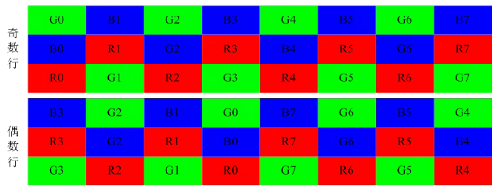

lcd_cmap_en
Lcd Color Map Enable, 设置为 1 时,需要对 lcd_cmap_tbl [2][3][4] 进行赋值 Lcd Color Map Table。
每个像素有 R、G、B 三个单元,每四个像素组成一个选择项,总共有 12 个可选。数组第一维表示奇偶行,第二维表示像素的 RGB,第三维表示第几个像素,数组的内容即表示该位置映射到的内容。
LCD CMAP 是对像素的映射输出功能,只有像素有特殊排布的 LCD 屏才需要配置。
LCD CMAP 定义每行的 4 个像素为一个总单元,每个像素分 R、G、B 3 个小单元,总共有 12 个小单元。通过 lcd_cmap_tbl 定义映射关系,输出的每个小单元可随意映射到 12 个小单元之一。
__u32 lcd_cmap_tbl[2][3][4] = {
{LCD_CMAP_G0,LCD_CMAP_B1,LCD_CMAP_G2,LCD_CMAP_B3},
{LCD_CMAP_B0,LCD_CMAP_R1,LCD_CMAP_B2,LCD_CMAP_R3},
{LCD_CMAP_R0,LCD_CMAP_G1,LCD_CMAP_R2,LCD_CMAP_G3},
{LCD_CMAP_B3,LCD_CMAP_G2,LCD_CMAP_B1,LCD_CMAP_G0},
{LCD_CMAP_R3,LCD_CMAP_B2,LCD_CMAP_R1,LCD_CMAP_B0},
{LCD_CMAP_G3,LCD_CMAP_R2,LCD_CMAP_G1,LCD_CMAP_R0},
如上,上三行代表奇数行的像素排布,下三行代表偶数行的像素排布;
每四个像素为一个单元,第一列代表每四个像素的第一个像素映射,第二列代表每四个像素的第二个像素映射,以此类推。
如上的定义,像素的输出格式如下图所示。

一部分屏需要进行初始化操作,在开屏步骤函数中,对应于 LCD_panel_init 函数,提供了几种方式对屏的初始化。对于 CPU 屏,是通过 8080 总线的方式,使用的是 LCDIO(PD,PH)进行初始化。这种初始化方式,其总线的引脚位置定义与 CPU 屏一致。对于 SPI/IIC 初始化的 LCD,使用独立的IO初始化。

RGB 和 I8080 管脚配置示意图

lcd_if
Lcd Interface,设置相应值的对应含义为:
0:HV RGB接口
1:CPU/I80接口
lcd_hv_if
Lcd HV panel Interface, 这个参数只有在 lcd_if=0 时才有效。定义 RGB 同步屏下的几种接口类型,设置相应值的对应含义为:
0:Parallel RGB
8:Serial RGB
10:Dummy RGB
11:RGB Dummy
12:Serial YUV (CCIR656)
lcd_hv_clk_phase
这个参数只有在 lcd_if=0 时才有效。定义 RGB 同步屏的 clock 与 data 之间的相位关系。总共有 4个相位可供调节,设置相应值的对应含义为:
0: 0 degree
1: 90 degree
2: 180 degree
3: 270 degree
lcd_hv_sync_polarity
这个参数只有在 lcd_if=0 时才有效。定义 RGB 同步屏的 hsync 和 vsync 的极性。设置相应值的对应含义为:
0:vsync active low,hsync active low
1:vsync active high,hsync active low
2:vsync active low,hsync active high
3:vsync active high,hsync active high
lcd_hv_srgb_seq
这个参数只有在 lcd_if=0 且 lcd_hv_if=8(Serial RGB)时才有效。定义奇数行 RGB 输出的顺序:
0: Odd lines R‑G‑B; Even line R‑G‑B
1: Odd lines B‑R‑G; Even line R‑G‑B
2: Odd lines G‑B‑R; Even line R‑G‑B
4: Odd lines R‑G‑B; Even line B‑R‑G
5: Odd lines B‑R‑G; Even line B‑R‑G
6: Odd lines G‑B‑R; Even line B‑R‑G
8: Odd lines R‑G‑B; Even line B‑R‑G
9: Odd lines B‑R‑G; Even line G‑B‑R
10: Odd lines G‑B‑R; Even line G‑B‑R
lcd_hv_syuv_seq
这个参数只有在 lcd_if=0 且 lcd_hv_if=12(Serial YUV)时才有效。定义 YUV 输出格式:
0:YUYV
1:YVYU
2:UYVY
3:VYU
lcd_hv_syuv_fdly
这个参数只有在 lcd_if=0 且 lcd_hv_if=12(Serial YUV)时才有效。定义 CCIR656 编码时 F 相对有效行延迟的行数:
0:F toggle right after active video line
1:Delay 2 lines (CCIR PAL)
2:Delay 3 lines (CCIR NTSC)
lcd_cpu_if
这个参数只有在 lcd_if=1 时才有效, 具体时序可参照RGB 和 I8080 管脚配置示意图中 CPU 那几列。设置相应值的对应含义为:
0:18bit/1cycle (RGB666)
2: 16bit/3cycle (RGB666)
4:16bit/2cycle (RGB666)
6:16bit/2cycle (RGB666)
8:16bit/1cycle (RGB565)
10:9bit/1cycle (RGB666)
12:8bit/3cycle (RGB666)
14:8bit/2cycle (RGB565)
lcd_cpu_te
设置相应值的对应含义为,设置为 0 时,刷屏间隔时间为 lcd_ht × lcd_vt;设置为 1 或 2 时,刷屏间隔时间为两个 te 脉冲:
0:frame trigged automatically
1:frame trigged by te rising edge
2:frame trigged by te falling edge
lcd_cpu_mode
0:中断自动根据时序,由场消隐信号内部触发
1:中断根据数据Block的counter触发或者由外部te触发。

lcd_cmap_en
如上的定义,像素的输出格式如下图所示。

电源和管脚参数
lcd_power
配置好之后,需要在屏驱动调用相应的接口进行开、关的控制。
注意:如果有多个电源需要打开,则定义 lcd_power1,lcd_power2 等。
lcd_pin_power
用法 lcd_power一致,区别是用户设置之后,不需要在屏驱动中去操作,而是驱动框架自行在屏驱动之前使能,在屏驱动之后禁止。
注意:如果需要多组,则添加 lcd_pin_power1,lcd_pin_power2 等。除了 lcddx 之外,这里的电源还有可能是 pwm 所对应管脚的电源。
lcd_gpio_0
示例:
lcd_gpio_0 = port:PD25<0><0><default><0>
含义:lcd_gpio_0 引脚为 PD25。
- 第一个尖括号:功能分配。1 为输出。
- 第二个尖括号:内置电阻。使用 0 的话,标示内部电阻高阻态,如果是 1 则是内部电阻上拉,2就代表内部电阻下拉。使用 default 的话代表默认状态,即电阻上拉。其它数据无效。
- 第三个尖括号:驱动能力。default 表驱动能力是等级 1。
- 第四个尖括号:电平。0 为低电平,1 为高电平。
注意:如果有多个 gpio 脚需要控制,则定义 lcd_gpio_0,lcd_gpio_1 等。
- 配置 LCD 的控制 PIN。可以在屏驱动调用相应的接口进行拉高,拉低的控制,例如 LCD 的 RESET 脚等。
- 配置 LCD 的数据 PIN。重点关注 PIN 脚的复用功能数值,具体的 IO 对应关系可参考 user manual 手册进行配置
