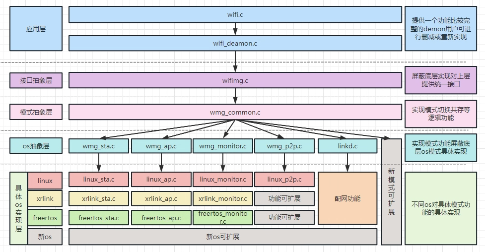

Wi-Fi Manager 框架
Wi-Fi Manager: 兼容linux,xrlink,freertos 等系统。支持sta,ap,monitor 和p2p 等模式,集成了softap,ble,xconfig,soundwave 等配网功能。提供了完善的api 接口方便用户调用,同时提供了一个基本完整功能的demo,方便用户直接使用和测试。上图是Wi-Fi Manager 的软件结构,整体分为3 部分:应用层,lib 层(接口抽象层,模式抽象层,os 抽象层),os 具体实现层。
- 应用层:主要提供一个基本完整功能的demo,方便用户直接使用,用户也可以不使用该 demo,直接调用lib 库提供的api 接口。把具体功能集成到自己的应用。
- lib 层:包含了接口层,模式抽象层,os 抽象层,对上提供统一的api 接口(wifimg.h),处理各种模式的逻辑以及共存功能,对下屏蔽os 的具体模式功能。
- 具体 os 实现层:该层主要是不同系统对 wifi 功能的具体功能。

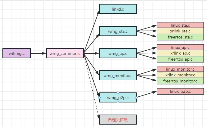

核心代码里各文件调用关系图如下:
- 用户会调用wifimg.c 提供的接口函数
- wifimg.c 的接口函数会调用到模式抽象层wmg_common.c 里的函数
- wmg_common.c 里的函数会根据不同的模式调用到wmg_sta.c(sta 模式抽象层),wmg_ap.c(ap 模式抽象层)wmg_monitor.c(monitor 模式抽象层)wmg_p2p.c(p2p 模式抽象层) 里的函数
- wmg_sta.c(sta 模式抽象层) 会根据不同的平台调用到linux_sta.c(linux 平台具体实现文件),xrlink_sta.c(xrlink 平台具体实现文件),freertos_sta.c(rtos 平台具体实现文件)。
- wmg_ap.c(ap 模式抽象层) 会根据不同的平台调用到freertos_ap.c(linux 平台具体实现文件),xrlink_ap.c(xrlink 平台具体实现文件),freertos_ap.c(rtos 平台具体实现文件)。
- wmg_monitor.c(monitor 模式抽象层) 会根据不同的平台调用到linux_monitor.c(linux 平台具体实现文件),xrlink_monitor.c(xrlink 平台具体实现文件),freertos_monitor.c(rtos 平台具体实现文件)。
- wmg_p2p.c(p2p 模式抽象层) 会根据不同的平台调用到linux_p2p.c(linux 平台具体实现文件)。
- 自定义扩展(expand_cmd.c) 与系统或模组特殊功能有关,例如设置或获取mac 地址,特殊ioct等功能。
