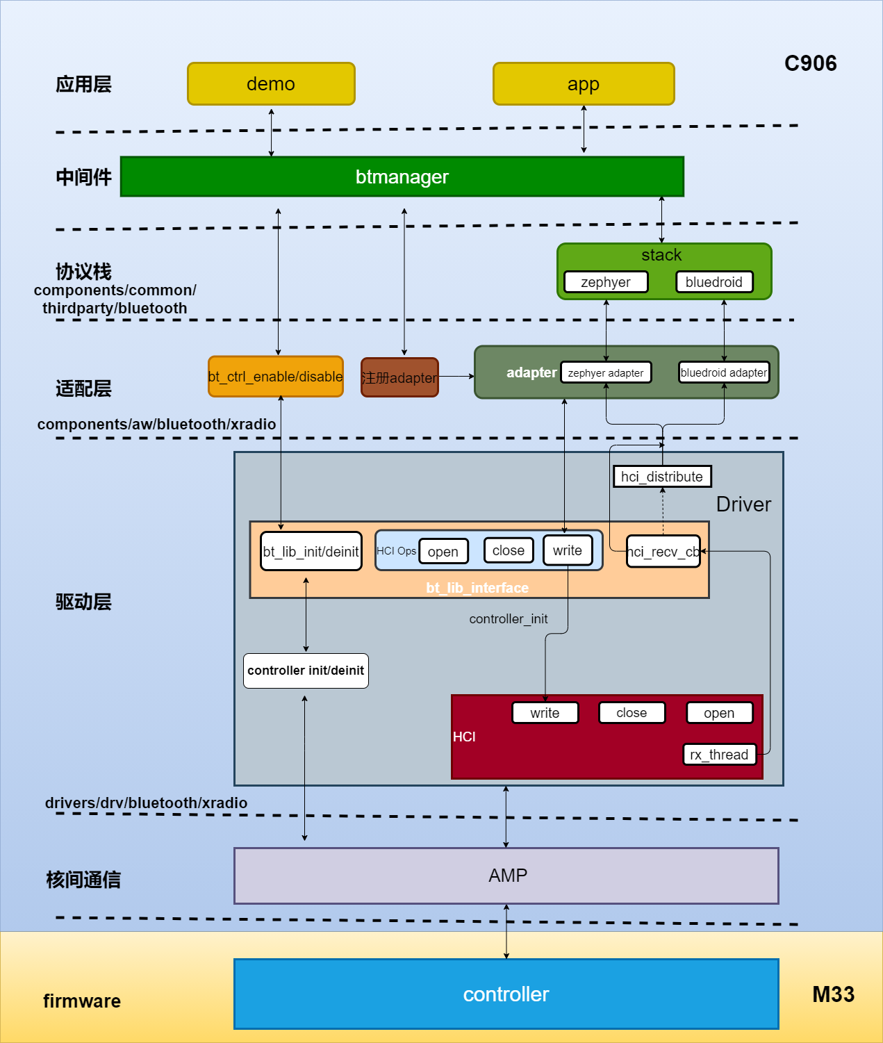

蓝牙框架介绍
蓝牙框架如下图所示,从上往下可以划分为应用、中间件、适配层、驱动层,固件层,R128 芯片内置蓝牙模块,支持 BR/EDR、BLE 双模。在软件实现上,蓝牙 controller 运行在 ARM m33 CPU 上,蓝牙 HOST 运行在 RV C906 CPU 上。其中蓝牙 HOST 包含 bluedroid 和 zephyr 两个协议栈,bluedroid 协议栈提供 BR/EDR 功能支持,例如 A2DP Sink、A2DP Source、AVRCP、HFP HF、SPP 等 Profile,zephyr 协议栈提供 BLE 相关的功能支持,例如 GATT Client、GATT Server、Mesh 等。
应用层
用户所开发的蓝牙应用,一般推荐使用中间件 btmanager API 进行应用开发。
中间件
中间件指 btmanager 软件,它向上提为应用提供 API,向下对接协议栈,屏蔽了协议栈使用细节,降低蓝牙应用开发门槛。本文档将会重点介绍如何使 btmanager 进行蓝牙应用开发
代码路径:
lichee/rtos‑components/aw/wireless/btmanager/src
协议栈
HOST 使用双栈方式支持 BR/EDR、BLE 蓝牙功能。BR/EDR 使用 Bluedroid 协议栈,BLE 使用 zephyr 协议栈。
bluedroid 协议栈路径:
lichee/rtos‑components/thirdparty/bluetooth/bluedroid
zephyr 协议栈路径:
lichee/rtos‑components/thirdparty/bluetooth/zephyr
适配层
适配层主要有两个作用:
- 对接不同协议栈
- 对接驱动层
代码路径:
lichee/rtos/components/aw/bluetooth/xradio
适配层对接不同协议栈
适配层提供 bluedroid 和 zephyr 的 adapter,如下所示:
├── bluedroid
│ └── bt_bluedroid_adapter.c
├── Makefile
└── zephyr
└── bt_zephyr_adapter.c
提供的接口如下:
int bt_zephyr_adapter_register(void)
int bt_zephyr_adapter_unregister(void)
int bt_bluedroid_adapter_register(void)
int bt_bluedroid_adapter_unregister(void)
实现 adapter 主要填充实现 bt_hci_driver 接口,例如 hci 接口初始化、数据发送功能等。
static const struct bt_hci_driver drv = {
.name = "",
.bus = BT_HCI_DRIVER_BUS_VIRTUAL,
.open = virtual_hci_open,
#if defined(CONFIG_BT_DEINIT)
.close = virtual_hci_close,
#endif
.send = virtual_hci_h2c,
其中,在 hci_open 的时候,会注册数据接收回调,以 zephyr adater 为例:
static bt_hc_callbacks_t zephyr_hc_callbacks = {
.data_ind = zephyr_data_ind,
static int virtual_hci_open(void)
bt_lib_if = bt_lib_get_interface();
if (bt_lib_if && bt_lib_if‑>hci_ops && bt_lib_if‑>hci_ops‑>open) {
bt_zephyr_id = bt_lib_if‑>hci_ops‑>open(BT_FEATURES_BLE, &zephyr_hc_callbacks);
if (bt_zephyr_id >= 0)
return ‑1;
如果 controller 上报数据,就会通过 callback 调用到 zephyr_data_ind,把数据传递给协议栈。
适配层对接驱动层
通过适配层的接口可以直接对 controller 使能:
int bt_ctrl_enable(void)
int bt_ctrl_disable(void)
以上接口内部是通过 bt_lib_get_interface 获取到驱动层提供的接口完成 controller 初始化。
if ((bt_lib_interface = bt_lib_get_interface()) && bt_lib_interface‑>init) {
bt_lib_interface‑>init();
} else {
BT_CTRL_ERR("BT LIB Interface not exist!\n");
return ‑1;
驱动层
驱动层为适配层提供接口,完成蓝牙硬件相关的初始化。
代码路径:
lichee/rtos/drivers/drv/bluetooth/xradio
目录结构如下:
├── driver
│ ├── common
│ ├── controller
│ ├── interface
│ ├── Kconfig
│ └── Makefile
├── hci_distribute
│ └── hci_distribute.c
├── include
│ ├── driver
│ ├── hci_distribute
│ └── lib
├── Kconfig
├── lib
│ └── bt_lib.c
└── Makefile
因为 R128 内置蓝牙,所以 HCI 使用 VHCI,而不是 UART 等物理接口。
为适配层提供接口,适配层可以通过 bt_lib_get_interface 获取到控制驱动的 btLibInterface。
static const bt_lib_interface_t btLibInterface = {
.init = bt_lib_init,
.deinit = bt_lib_deinit,
.hci_ops = &btHCLibInterface,
.hci_ctrl_ops = &btHCLibCtrlInterface,
其中 bt_lib_init 可以完成 controller 初始化。btHCLibInterface 则是对 HCI 接口操作:
static const bt_hc_interface_t btHCLibInterface = {
.open = hci_open,
.write = hci_write,
.read = hci_read,
.close = hci_close,
hci_open、hci_write 等在 VHCI 中实现。
firmware
蓝牙固件是 libxrbtc.a 文件,路径如下:
lichee/rtos/drivers/drv/bluetooth/driver/controller/xradio/sun20iw2
M33 系统编译时会把 libxrbtc.a 编译上。
