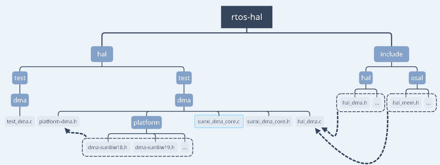

源码结构
hal/source/dma/ ---- 驱动源码
├── hal_dma.c
├── Kconfig
├── Makefile
├── platform
│ └── dma-sun20iw3.h
├── platform-dma.h
include/hal/ ---- 驱动APIs声明头文件
└── hal_dma.h
驱动框架
