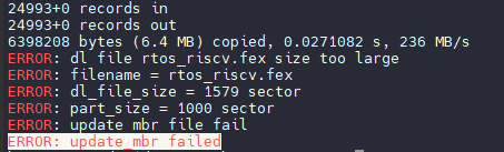

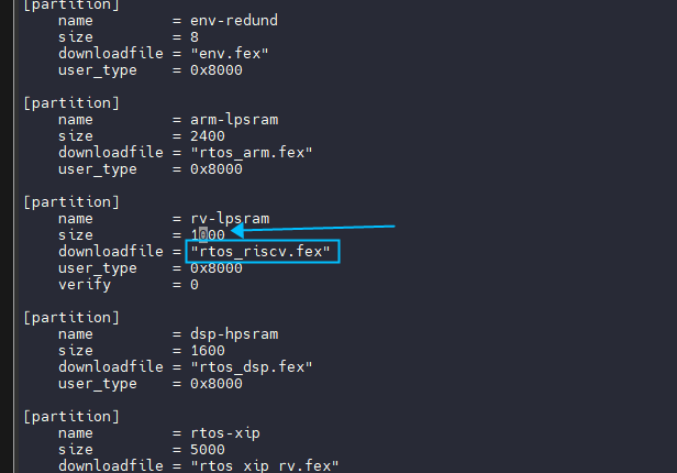

打包出现:ERROR: update_mbr failed
24993+0 records in
24993+0 records out
6398208 bytes (6.4 MB) copied, 0.0271082 s, 236 MB/s
ERROR: dl file rtos_riscv.fex size too large
ERROR: filename = rtos_riscv.fex
ERROR: dl_file_size = 1579 sector
ERROR: part_size = 1000 sector
ERROR: update mbr file fail
这是因为 rtos_riscv.fex 太大了,分区容量设置过小。
解决方法

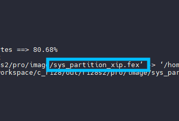

- 确定打包使用的分区表
运行打包命令,找到打包使用发分区表。例如这里使用的是 sys_partition_xip.fex

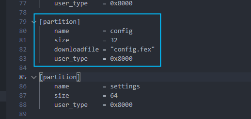

- 编辑分区表
使用 cconfigs 命令进入目录,找到打包使用的分区表,编辑修改
- 找到上面报错的行,修改
size选项,单位是扇区。对于 NOR 方案请对齐。这里我们修改到7000

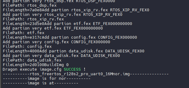

- 重新打包,正常通过

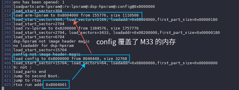

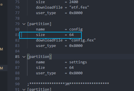

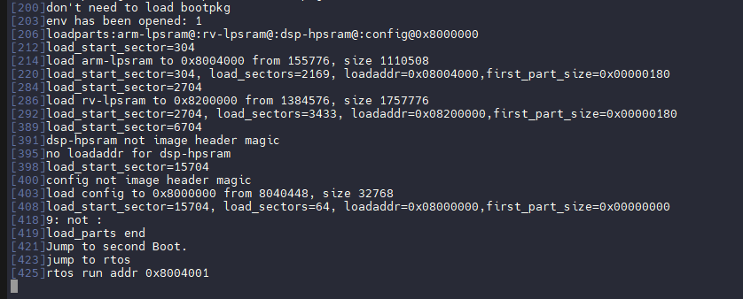

修改分区表后系统无法启动
有些时候,修改 sys_partition_xxx.fex 后系统无法启动,例如将 config 的大小从 32 改到 64 后,系统无法启动卡死。

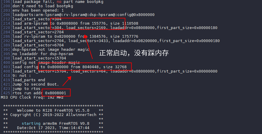

这是由于扩大分区后踩到内存了,一般配置 LPSRAM 前面 2M 给 M33 核使用,M33 的代码运行在前面 2M 上,另外这 2M 中的前 16K 是sysconfig 配置。
可以看到 M33 系统的启动地址为 0x8004000 但是 config 现在有 32K 载入到了 0x8000000-0x8008000 的内存中,覆盖了 M33 的部分内存,这样一般叫做 "踩内存"。
解决方法:
- 精简该分区,删除不需要的配置项
保持 config 大小为 32,删除不需要的配置项目减少 config 的大小。

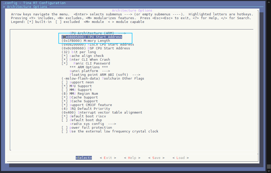

- 修改 M33 核心的运行地址,这里将 M33 核心往后移动了一部分,将启动地址配置到
0x8008000,同时注意修改内存长度防止踩到 C906 核心的内存,将0x1FC000改为0x1F8000。
这样就不会踩到内存导致启动失败。正常启动。
