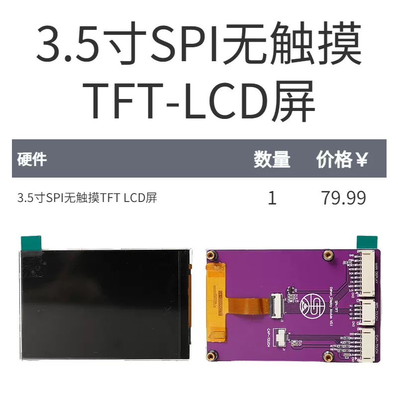

本次使用的是 Dshan_Display Module,如下图:

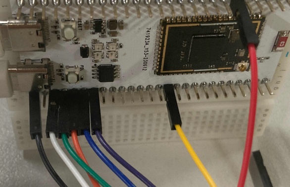

引脚配置如下:
| R128 Devkit | TFT 模块 |
| PA12 | CS |
| PA13 | SCK |
| PA18 | MOSI |
| PA9 | PWM |
| PA20 | RESET |
| PA19 | RS |
| 3V3 | 3.3V |
| GND | GND |

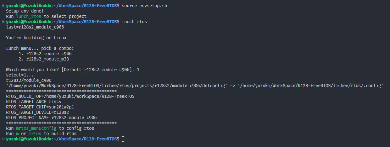

载入方案
$ source envsetup.sh
$ lunch_rtos 1

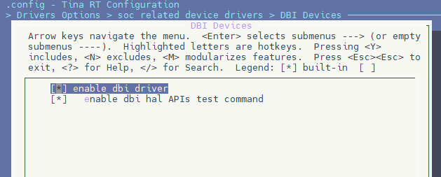

设置 DBI 驱动
屏幕使用的是DBI驱动,所以需要勾选DBI驱动,运行 mrtos_menuconfig 进入配置页面。前往下列地址找到 DBI Devices
Drivers Options --->
DBI Devices --->
-*- enable dbi driver

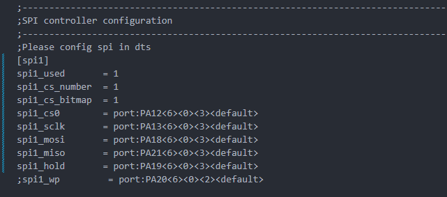

打开你喜欢的编辑器,修改文件:board/r128s2/module/configs/sys_config.fex,在这里我们不需要用到 SPI HOLD与SPI WP引脚,注释掉即可。
;SPI controller configuration
;Please config spi in dts
[spi1]
spi1_used = 1
spi1_cs_number = 1
spi1_cs_bitmap = 1
spi1_cs0 = port:PA12<6><0><3><default>
spi1_sclk = port:PA13<6><0><3><default>
spi1_mosi = port:PA18<6><0><3><default>
spi1_miso = port:PA21<6><0><3><default>
spi1_hold = port:PA19<6><0><3><default>
;spi1_wp = port:PA20<6><0><2><default>

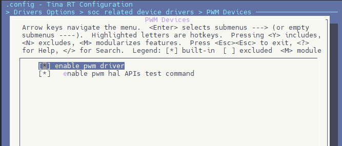

设置 PWM 驱动
屏幕背光使用的是PWM驱动,所以需要勾选PWM驱动,运行 mrtos_menuconfig 进入配置页面。前往下列地址找到 PWM Devices
PWM Devices --->
-*- enable pwm driver

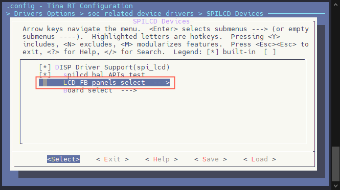

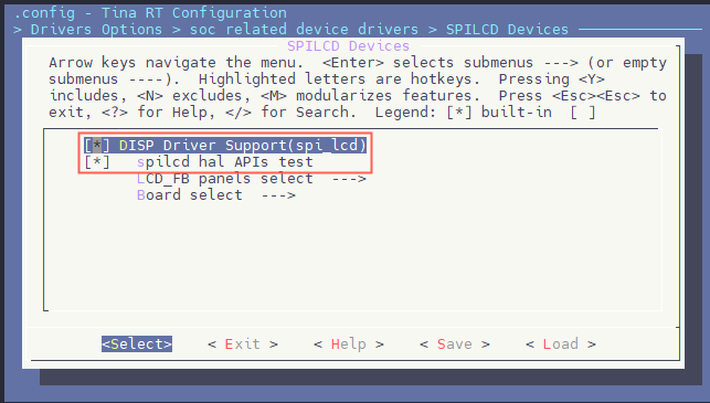

设置 SPI LCD 驱动
SPI LCD 由专门的驱动管理。运行 mrtos_menuconfig 进入配置页面。前往下列地址找到 SPILCD Devices ,注意同时勾选 spilcd hal APIs test 方便测试使用。
[*] spilcd hal APIs test

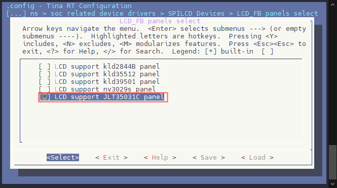

选择驱动的显示屏
在 SPILCD 驱动选择界面可以看到 LCD_FB panels select 选择 SPI 屏幕的驱动,本文只注重于 SPI LCD 的使用,驱动编写请查看《SPI LCD 显示驱动》
进入 LCD_FB panels select 选项
选择并勾选 [*] LCD support JLT35031C panel

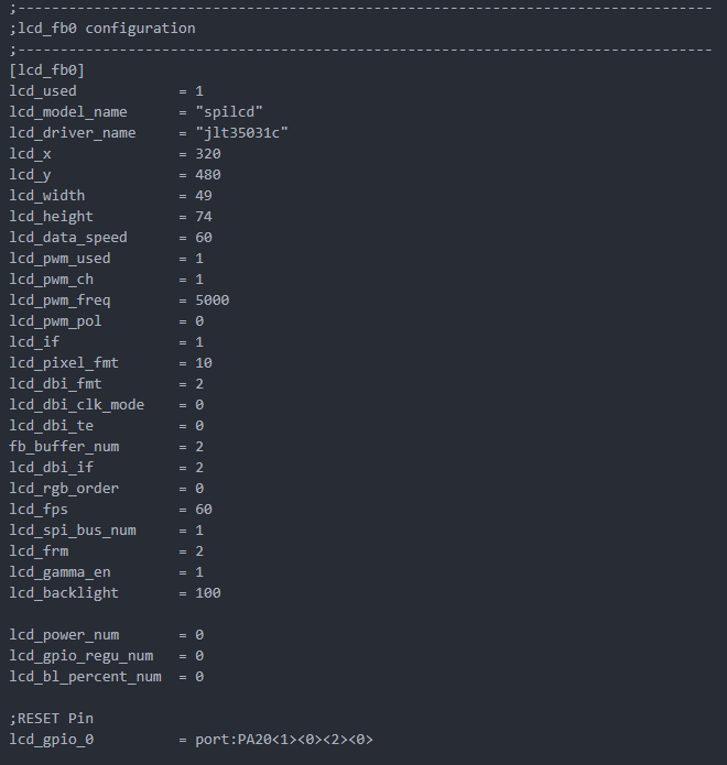

FEX 解析器不支持行尾注释,直接复制需要删除行尾的注释
;lcd_fb0 configuration
[lcd_fb0]
;使用显示屏
lcd_used = 1
;模型:spilcd
lcd_model_name = "spilcd"
;屏幕驱动:jlt35031c
lcd_driver_name = "jlt35031c"
;屏幕宽分辨率
lcd_x = 320
;屏幕高分辨率
lcd_y = 480
;屏幕物理宽度
lcd_width = 49
;屏幕物理高度
lcd_height = 74
;SPI 驱动频率 60MHz
lcd_data_speed = 60
;lcd使用pwm背光
lcd_pwm_used = 1
;lcd使用pwm背光通道1
lcd_pwm_ch = 1
;lcd使用pwm背光频率5000Hz
lcd_pwm_freq = 5000
;lcd使用pwm背光相位0
lcd_pwm_pol = 0
;lcd使用spi接口,0-spi, 1-dbi
lcd_if = 1
;以下内容详见 SPILCD 文档
lcd_pixel_fmt = 10
lcd_dbi_fmt = 2
lcd_dbi_clk_mode = 0
lcd_dbi_te = 0
fb_buffer_num = 2
lcd_dbi_if = 2
lcd_rgb_order = 0
lcd_fps = 60
lcd_spi_bus_num = 1
lcd_frm = 2
lcd_gamma_en = 1
lcd_backlight = 100
lcd_power_num = 0
lcd_gpio_regu_num = 0
lcd_bl_percent_num = 0
;复位脚
lcd_gpio_0 = port:PA20<1><0><2><0>

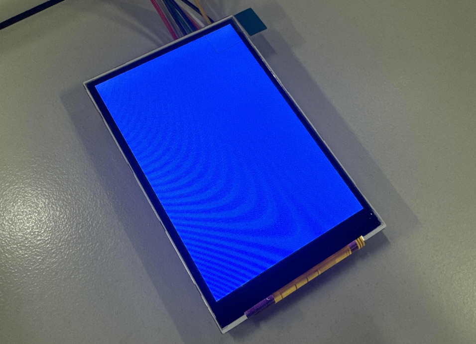

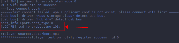

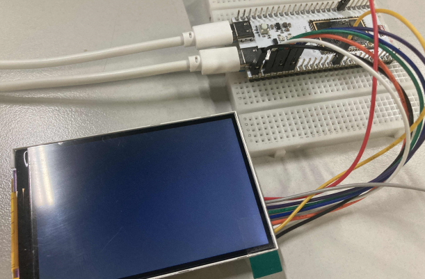

结果
以上配置完成后,编译打包烧录,上电后屏幕背光亮起,屏幕为黑色。
并且可以在 LOG 中看到 [LCD_FB] lcd_fb_probe,line:103:

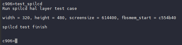

然后可以用 test_spilcd 测试屏幕,日志如下
执行命令之后屏幕会变为蓝色。
