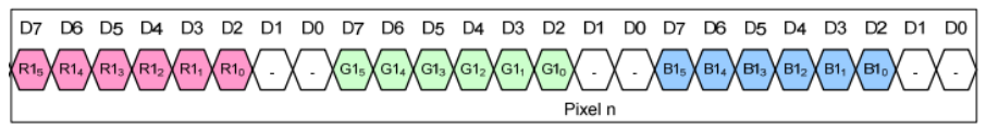

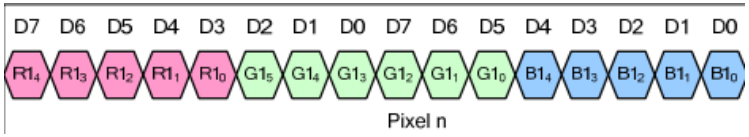

所有模式在发送数据时每个周期的比特数量根据不同像素格式不同而不同。

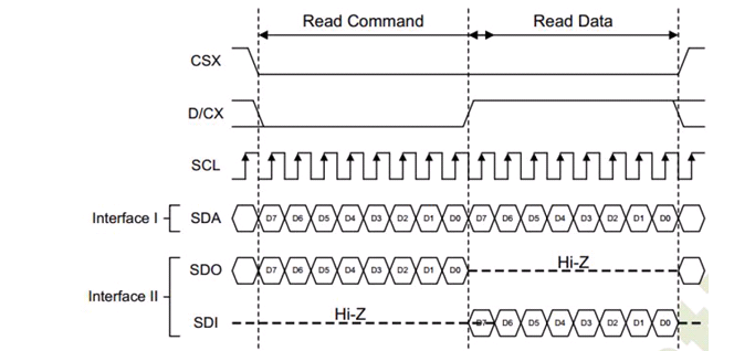

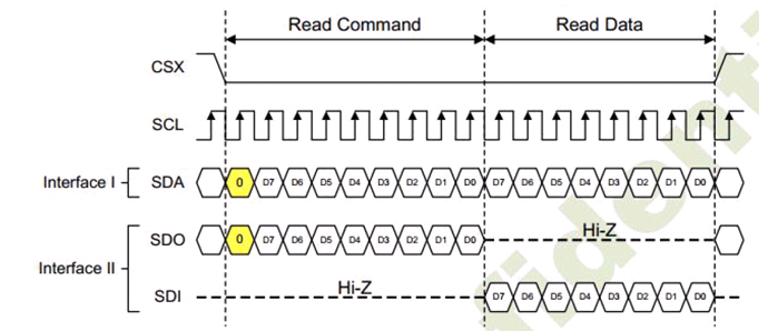

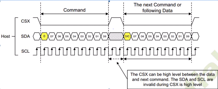

L3I1和L3I2是三线模式(不需要DC脚),区别是读时序,也就是是否需要额外脚来读寄存器。读写时序图如下:
L4I1和L4I2是四线模式,与spi接口协议一样,区别是DC脚的控制是否自动化控制,另外I2和I1的区别是读时序,也就是否需要额外脚来读取寄存器。

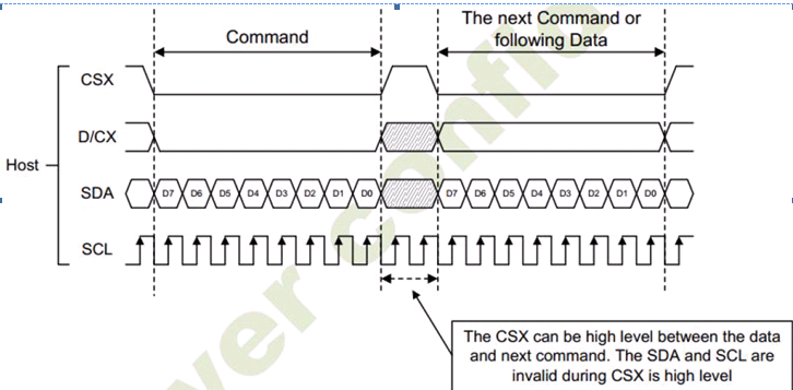

D2LI是两data lane模式。发送命令部分时序与读时序与L3I1一致,下图是发送数据时的时序,不同像素格式时钟周期数量不一样。

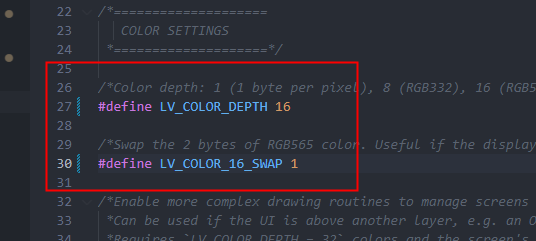

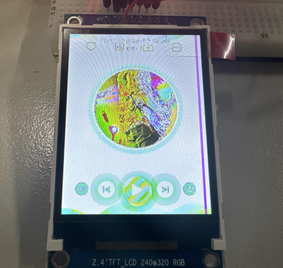

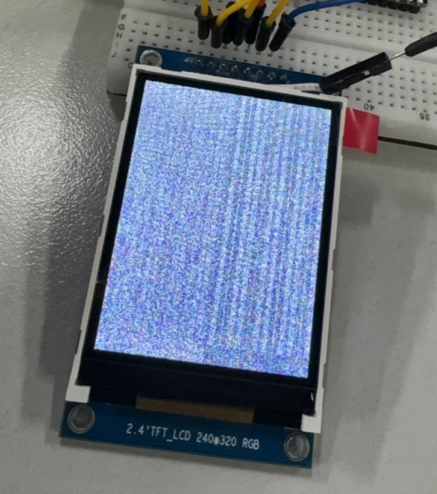

rgb565格式会遇到大小端问题,arm平台和PC平台存储都是小端(little endian,低字节放在低地址,高字节放在高地址),但是许多spi屏都是默认大端(Big Endian)。
也就是存储的字节顺序和发送的字节顺序不对应。
这个时候选择6以下,DBI接口就会自动将小端转成大端。
如果遇到默认是小端的spi屏,则需要选择6以上,DBI接口会自动用回小端方式。
6以上格式这样解释:
R是5比特,G是6比特,B是5比特,再把G拆成高3位(G_1)和低3位(G_0) 所以以下两种顺序:
- R-G_1-G_0-B,大端。
- G_0-B-R-G_1,对应上面的9,小端。

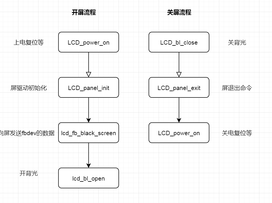

开关屏流程函数解析
开关屏的操作流程如下图所示。
其中,LCD_open_flow和LCD_close_flow称为开关屏流程函数,该函数利用LCD_OPEN_FUNC进行注册回调函数,先注册先执行,可以注册多个,不限制数量。

怎么判断屏初始化成功
屏初始化成功,一般呈现的现象是雪花屏。因为屏驱动里面,在 LCD_open_flow 中添加了lcd_fb_black_screen的注册,故正常情况下开机是有背光的黑屏画面。

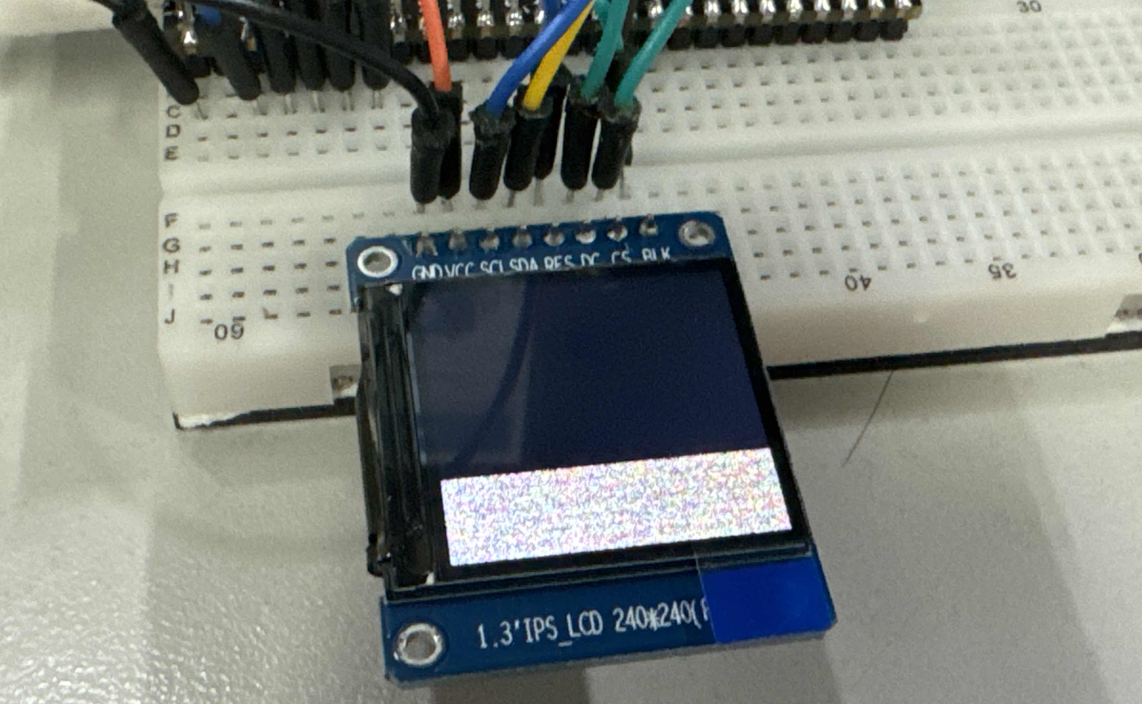

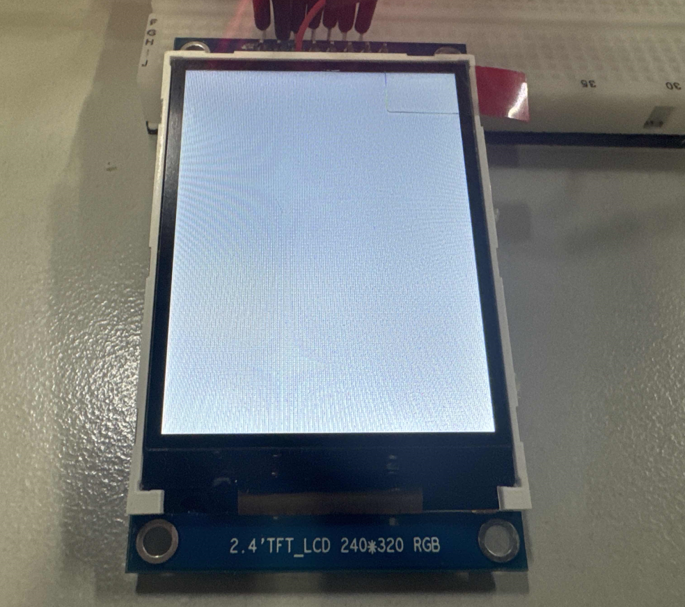

屏幕白屏
屏幕白屏,但是背光亮起
白屏是因为屏幕没有初始化,需要检查屏幕初始化序列或者初始化数据是否正确。
屏幕花屏
屏幕花屏,无法控制
花屏一般是因为屏幕初始化后没有正确设置 addrwin,或者初始化序列错误。
LVGL 屏幕颜色不正确
出现反色,颜色异常
请配置 LVGL LV_COLOR_DEPTH 参数为 16,LV_COLOR_16_SWAP 为 1,这是由 SPI LCD 的特性决定的。

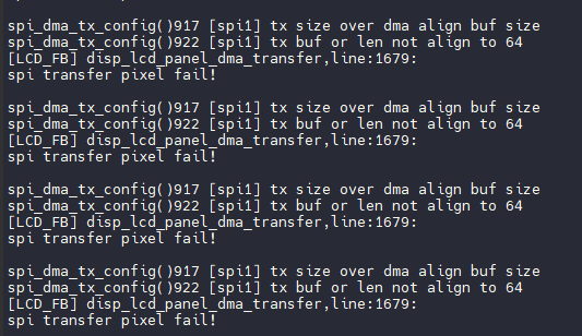

LVGL 出现 DMA Over Size
这是由于 LVGL 配置的 LV_COLOR_DEPTH 为 32,但是 SPI 屏配置为16位。请修改 lv_conf.h

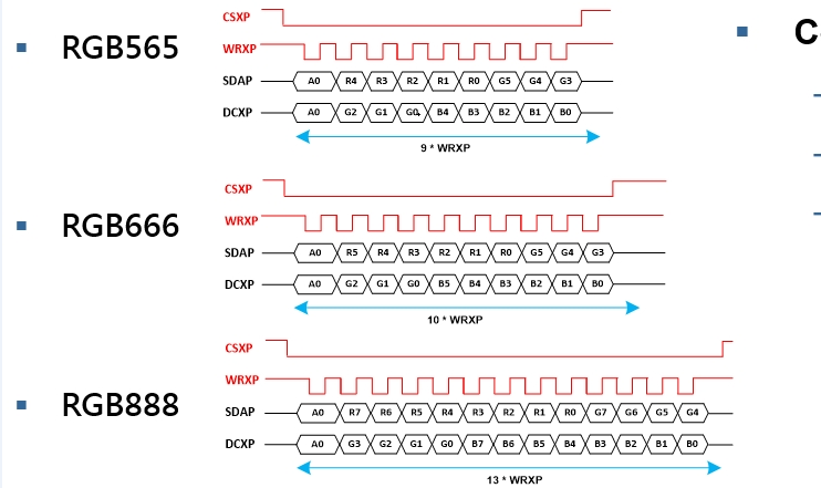

SPI LCD 颜色相关问题
首先,得先确定显示屏使用的是SPI接口,还是DBI接口,不同的接口,输入数据的解析方式是不一样的。
DBI接口的全称是 Display Bus Serial Interface ,在显示屏数据手册中,一般会说这是SPI接口,所以有人会误认为SPI屏可以使用 normal spi 去直接驱动。
阅读lcd_dbi_if部分的介绍可以知道,在3线模式时,发送命令前有1位A0用于指示当前发送的是数据,还是命令。而命令后面接着的数据就没有这个A0位了,代表SPI需要在9位和8位之间来回切换,而在读数据时,更是需要延时 dummy clock 才能读数据,normal spi 都很难,甚至无法实现。所以 normal spi 只能模拟4 线的DBI的写操作。
对于R128这类支持DBI接口的CPU,可以选择不去了解SPI。如果需要用到SPI去驱动显示屏,必须把显示屏设置成小端。
RGB565和RGB666
SPI显示屏一般支持RGB444,RGB565和RGB666,RGB444使用的比较少,所以只讨论RGB565和RGB666.
RGB565代表一个点的颜色由2字节组成,也就是R(红色)用5位表示,G(绿色)用6位表示,B(蓝色)用5位表示,如下图所示:
RGB666一个点的颜色由3字节组成,每个字节代表一个颜色,其中每个字节的低2位会无视,如下图所示:
SPI 接口

DBI 接口
因为 DBI 通讯效率较高,所以可以使用 RGB565 或者 RGB666,使用 DBI 接口,也就是 lcd_if 设置为1时,驱动会根据 lcd_pixel_fmt 配置寄存器,以 SDK 中的 kld2844b.c 为例,这显示屏的显示驱动也是 ST7789,但是不同的屏幕,厂家封装时已经限制了通讯方式,所以即使是能使用 DBI 接口的驱动芯片的屏幕,或许也用不了DBI。
sunxi_lcd_cmd_write(sel, 0x3A); /* Interface Pixel Format */
/* 55----RGB565;66---RGB666 */
if (info[sel].lcd_pixel_fmt == LCDFB_FORMAT_RGB_565 ||
info[sel].lcd_pixel_fmt == LCDFB_FORMAT_BGR_565) {
sunxi_lcd_para_write(sel, 0x55);
if (info[sel].lcd_pixel_fmt == LCDFB_FORMAT_RGB_565)
rotate &= 0xf7;
else
rotate |= 0x08;
} else if (info[sel].lcd_pixel_fmt < LCDFB_FORMAT_RGB_888) {
sunxi_lcd_para_write(sel, 0x66);
if (info[sel].lcd_pixel_fmt == LCDFB_FORMAT_BGRA_8888 ||
info[sel].lcd_pixel_fmt == LCDFB_FORMAT_BGRX_8888 ||
info[sel].lcd_pixel_fmt == LCDFB_FORMAT_ABGR_8888 ||
info[sel].lcd_pixel_fmt == LCDFB_FORMAT_XBGR_8888) {
rotate |= 0x08;
} else {
对于 DBI 格式,不再是以字节的形式去解析,而是以字的方式去解析,为了统一,软件已经规定了,RGB565 格式时,字大小是2字节,也就是16位,而 RGB666 格式时,字大小是4字节,也就是32位。
对于 RGB565 格式,同样是设置为 0xff,0x00。因为屏幕是大端,而芯片存储方式是小端,所以芯片的 DBI 模块,会自动把数据从新排列,也就是实际上 DBI 发送数据时,会先发送0x00,再发送0xff,也就是红色分量为0,绿色分量为 0b000111,也就是7,蓝色分量是 0x11111,也就是31,我们同样转换成RGB888
G = 7/63*255 = 28
B= 31/31*255 = 255
在调色板上输入,可以得到蓝色。
如果是 RGB666,虽然占用的是3个字节,但是没有CPU是3字节对齐的,所以需要一次性输入4字节,然后 DBI 硬件模块,会自动舍弃1个字节,软件同意舍弃了最后一个字节。
依旧以例程为例,例程输入了 0xff,0x00,0xff,0x00,为了方便说明,标准为 0xff(1),0x00(1),0xff(2),0x00(2),其中 0x00(2)会被舍弃掉,然后发送顺序是0xff(2),0x00(1),0xff(1),也就是 0xff(2) 是红色分量,0xff(1) 是蓝色分量,混合可以得到紫色。
