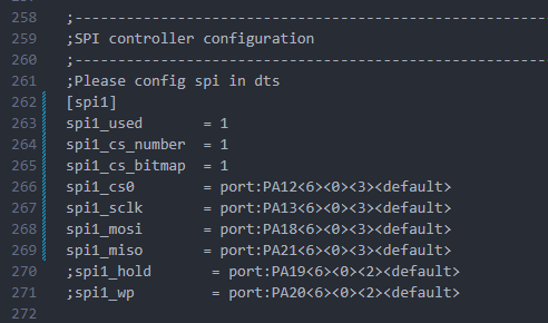

配置 SPI 引脚
打开你喜欢的编辑器,修改文件:board/r128s2/module/configs/sys_config.fex,在这里我们不需要用到 SPI HOLD与SPI WP引脚,注释掉即可。
;SPI controller configuration
;Please config spi in dts
[spi1]
spi1_used = 1
spi1_cs_number = 1
spi1_cs_bitmap = 1
spi1_cs0 = port:PA12<6><0><3><default>
spi1_sclk = port:PA13<6><0><3><default>
spi1_mosi = port:PA18<6><0><3><default>
spi1_miso = port:PA21<6><0><3><default>
;spi1_hold = port:PA19<6><0><2><default>
;spi1_wp = port:PA20<6><0><2><default>

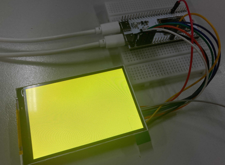

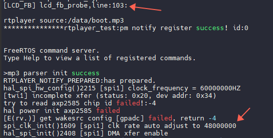

以上配置完成后,编译打包烧录,上电后屏幕背光亮起,屏幕为黑色。
并且可以在 LOG 中看到 [LCD_FB] lcd_fb_probe,line:103: 和 spi_clk_init()1609 [spi1] clk rate auto adjust to 48000000 SPI 初始化的 LOG。
然后可以用 test_spilcd 测试屏幕,日志如下
执行命令之后屏幕会变为黄色。
- SPI 屏幕颜色说明:<SPI LCD 显示驱动 - SPI LCD 颜色相关问题>
